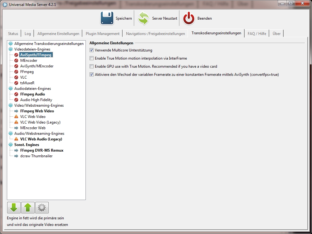

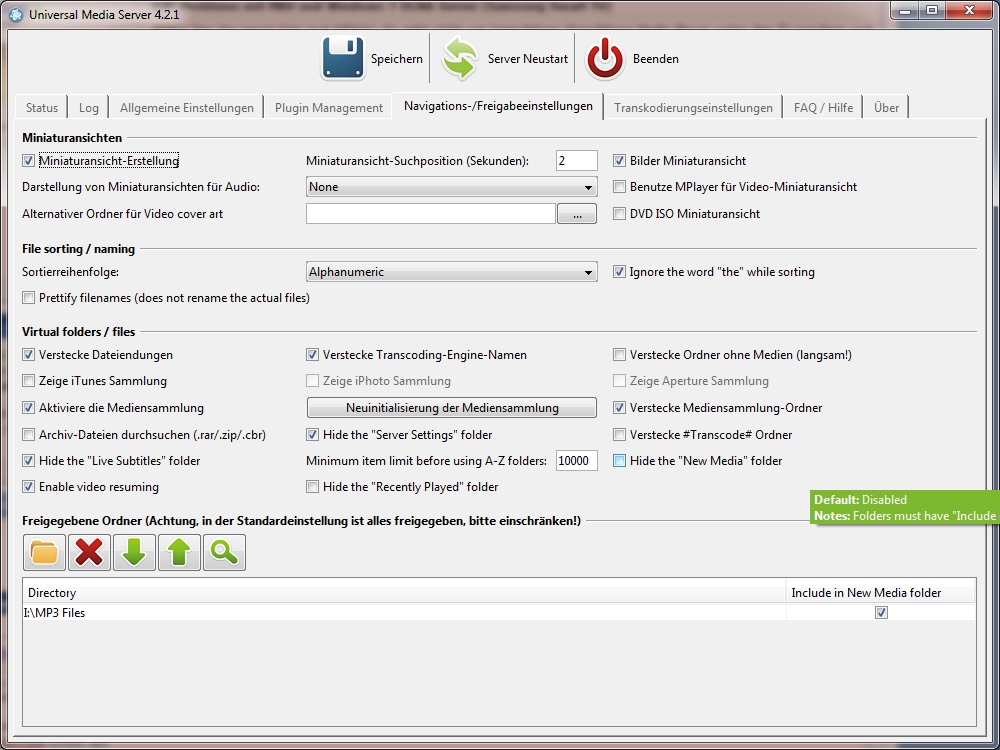

Beim Universal Media Player fügst du zuerst die Ordner die die Dateien zum Stream enthalten hinzu und klickst dann oben im Fenster auf Speichern. Dann kannst unten auf das Lupensymbol klicken und UMS wird die hinzugefügten Ordner Scannen und die Dateien anschließend den Geräten im Netzwerk zum Streamen anbieten.
Wenn du das Transkodieren von UMS abschalten willst so klickst du im diesem Fenster oben unter Audiodateien-Engine & Videodateien-Engine die einzelnen Decoder im Linken Menü an und dann unten auf das Schraubenschlüssel Symbol um sie aus oder an zu schalten. Sind sie alle aus wird auch nur noch 1 zu 1 übertragen. So wie es aktuell auch auf dem Bild zu sehen ist.
