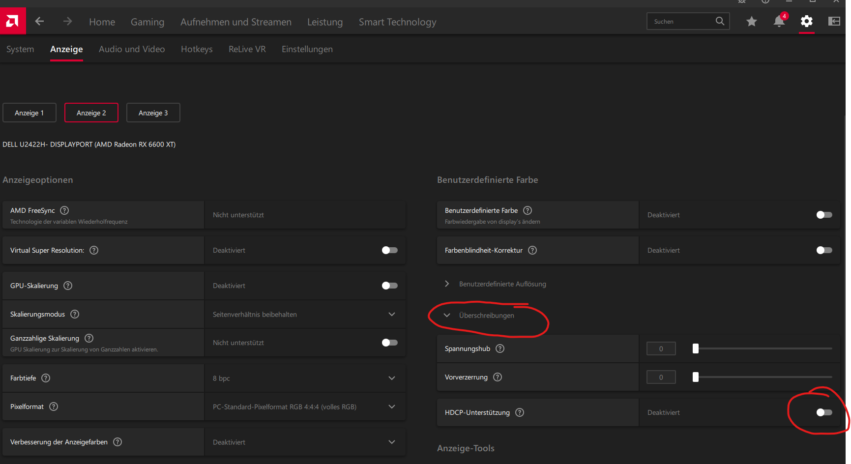

UPDATE:
Ich habe gerade noch etwas im AMD Treiber rum gespielt. Habe für den Bildschirm die HDCP Unterstützung deaktiviert, den Rechner neu gestartet und der Monitor flackert nicht mehr. Habs danach nochmal eingeschaltet, ebenfalls neu gestartet und das Flackern war wieder da. Eventuell hilft es ja jemandem. Screenshot habe ich ebenfalls beigefügt.
Reaktionen: iron_monkey
