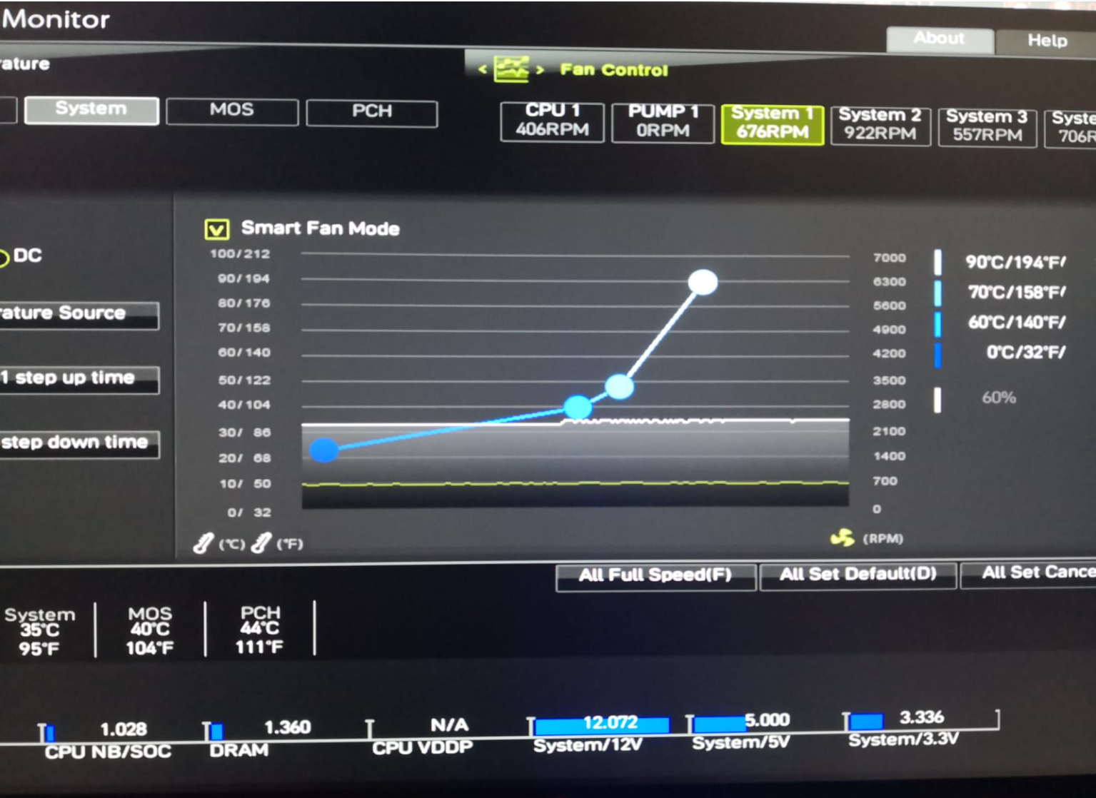

hab mir grade meinen ersten Rechner zusammengebaut und hab große Probleme mit dem MSI BIOS.
  • alles ist ziemlich unscharf (eigentlich nicht schlimm hab es aber auf YouTube immer anders gesehen)
  • die Maus ist quasi nicht zu gebrauchen sehr langsam und komisch zitterich
  • Maus klicks werden oft nicht erkannt. Es passiert einfach nichts bei ca. 70% der klicks

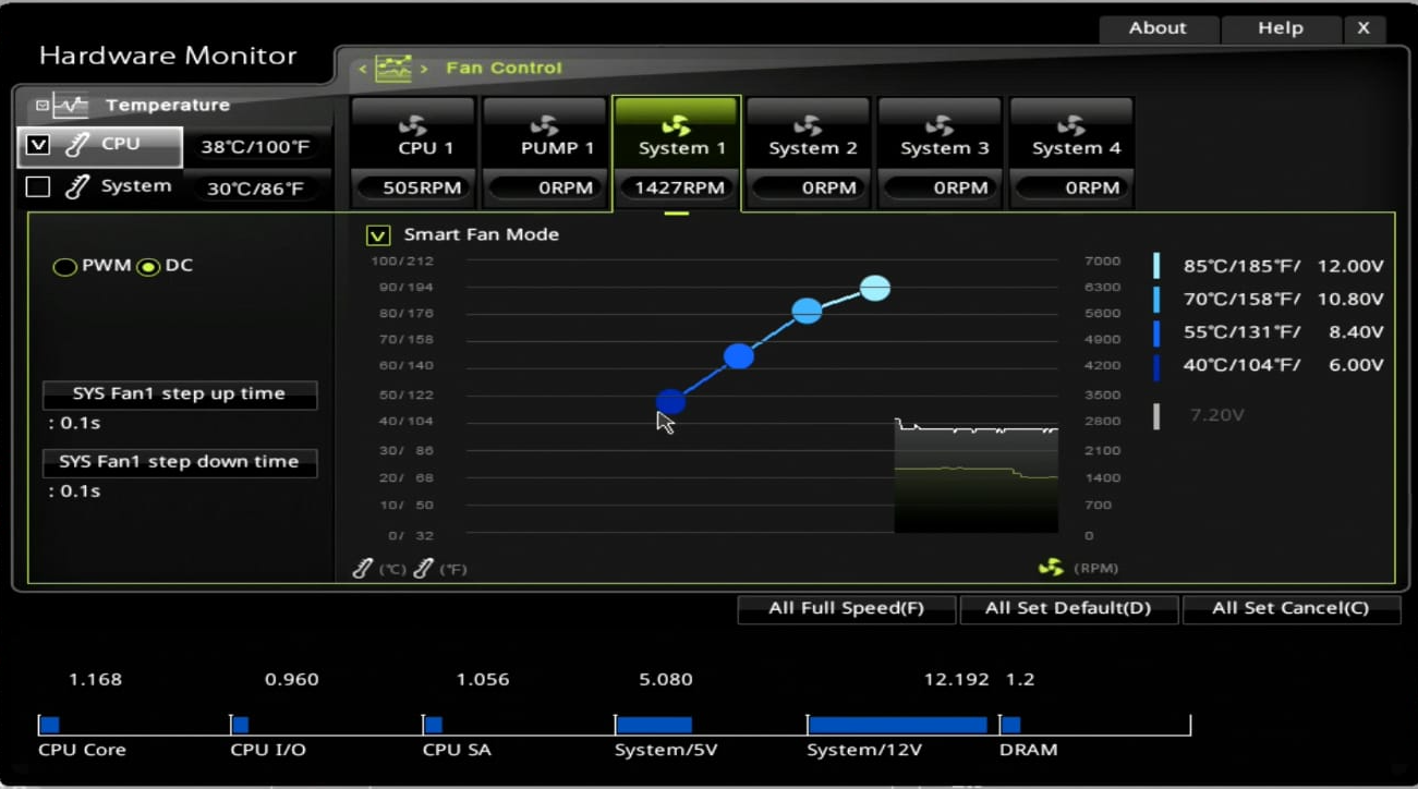

  • Die Lüftersteuerung lässt mich nicht PWM für 2 von 4 Lüftern auswählen (alles arctic p14 pwm, alle auf 4pin)

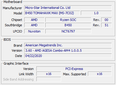

Hier alle Daten zum MB/BIOS 1591486270999.png
Ist das neuste bios für das tomahawk. Muss ich irgendwas einstellen/treiber installieren damit es so flüssig wie auf YT zu sehen funktioniert? Und abschließend würde ich noch gerne wissen, was die CSM/UEFI Einstellung macht. War immer auf ON und ich hab mich bisher nicht getraut etwas zu ändern...

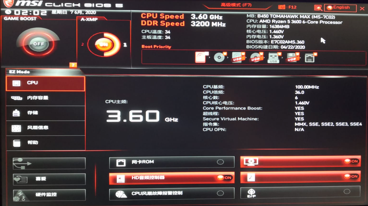

So hab mal CSM aus gemacht und emm... Naja
Sprache ist auf English eingestellt und es bleibt auch bei Chinesisch(?) wenn man eine andere wählt.
Je nachdem mal deinen Bildschirm anders anschließen, Displayport statt HDMI oder umgekehrt.
Es gibt auch UEFIs wo man die Auflösung fürs UEFI ändern kann, müsste im Handbuch stehen falls
das bei dir möglich ist.

Nein noch nicht erst Morgen. Mit den Sprachen scheint das BIOS total durcheinander zu sein.
Wenn man eine der Schriftzeichen Sprachen einstellt ist es english. Bei Deutsch werden einzelne Sachen übersetzt aber das meiste bleibt auf english. Außerdem fehlen Sonderzeichen und einige Sachen sind garnicht mehr beschriftet.

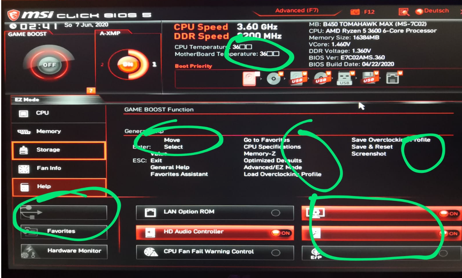

Hab mal ein grün Markiert wo Beschriftungen auf einmal verschwunden sind und wo Zeichen fehlen (z.b. Pfeil nach oben, links, rechts, F1, F2 usw.)
Kommt so etwas öfter vor? Bin grade doch etwas entsetzt wie bescheiden das msi bios läuft/optimiert ist

Mit dem RAM alles i.O? Hab diesen Fehler mal beim Übertakten des Speichers gesehen wenn der Takt zu hoch war oder die Timings zu scharf waren.
Lade das bios noch mal herunter und update es noch mal. Unscharf sind alle Biose wegen der Auflösung. Im kleinem Video bei YT sehen die dann gut aus. Die maus ist auch bei keinem Hersteller zu gebrauchen. Lieber Tastatur verwenden.
Kannst auch ein älteres Bios verwenden 7C02v35 z.B.
Ja, hier stimmt sicher was nicht.
Ich würde auch das BIOS neu flashen.
Zur Not auch AGESA 1004 probieren.
Wenn die Maus Probleme macht, andere Maus probieren oder die USB Ports oben am Mainboard verwenden.
