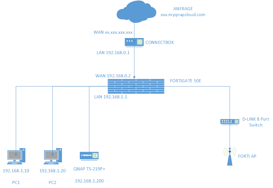

Hallo liebe Community,
ich habe folgendes Problem:
Ich habe eine QNAP Nas TS-219P+ welche an einer Fortigate 50E hängt. Davor liegt das Modem eine ConnectBox von UPC (siehe Bild im Anhang)
Bevor ich die Firewall hatte war die NAS von aussen über den QNAP Dienst myqnapcloud.com erreichbar. Seit der FW geht dies nun nicht mehr (obwohl ich bereits mit einer Policy LAN-WAN ALL - ALL getestet habe)
Hat jemand von euch evt eine Idee wo ich etwas vergessen haben könnte? Muss ich die Ports evt durch die FW durchmappen (8081 + 443) oder evt. irgendwo eine Regel erstellen das die NAS zum Modem durchgemappt wird?
Die NAS soll im LAN als auch von aussen erreichbar sein.
Normalerweise macht man es so, dass man das Modem als Bridge konfiguriert und die Firewall das NAT machen lässt. Dies bedeutet, das du auf der Firewall die Ports mappen musst.
Wie ist die Connect Box bei dir konfiguriert?
Grüße, leetex
Leider kann ich das NAT an der Connectbox nicht ausschalten aber an der FW . . . nur aus irgendeinen Grund funktioniert das nicht
Weil wenn ich das "Modem" auf Bridge stell wer soll dann routen? Die FW ist ja kein Router
Ich vermute ja folgendes:
Der Dienst von aussen versucht auf mein Netzwerk zuzugreifen, das GW ist ja die Connectbox in der Rage 192.168.0.1
Die NAS liegt aber in der Range 192.168.1.200
Jetzt habe ich an der FW schon probiert wenn eine Anfrage an die FQDN mit einen gewissen Port kommt die durchzumappen an die 192.168.1.200 was aber irgendwie nicht funktioniert

Also ich hab am Wochenende nochmals bissl probiert es leider aber nicht geschafft.
Also die Connect Box ist auf IPV4 gestellt, DHCP und WLAN ist deaktiviert, UPNP aktiviert (ja ich weis^^) und die Connectbox befindet sich um Routermodus und an den LAN 1 Port steckt halt die Firewall, sonst hängt nix auf der Connectbox.
Wenn ich die Connectbox auf Modemmodus stelle dann befinde ich mich in irgendeiner komischen WAN Range von 89.xxx.xxx usw.
Die Static Route habe ich wie in der Anleitung konfiguriert aber lustigerweise findet er sobald ich die Connectbox umstelle die Box nicht mehr. Laut Handbuch sollte im Modemmodus der LAN1 Port funktionieren.
