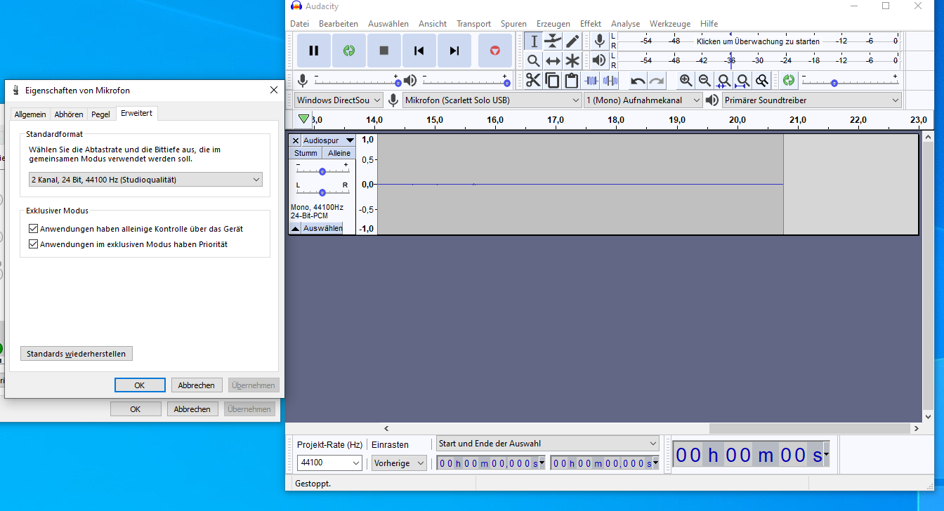

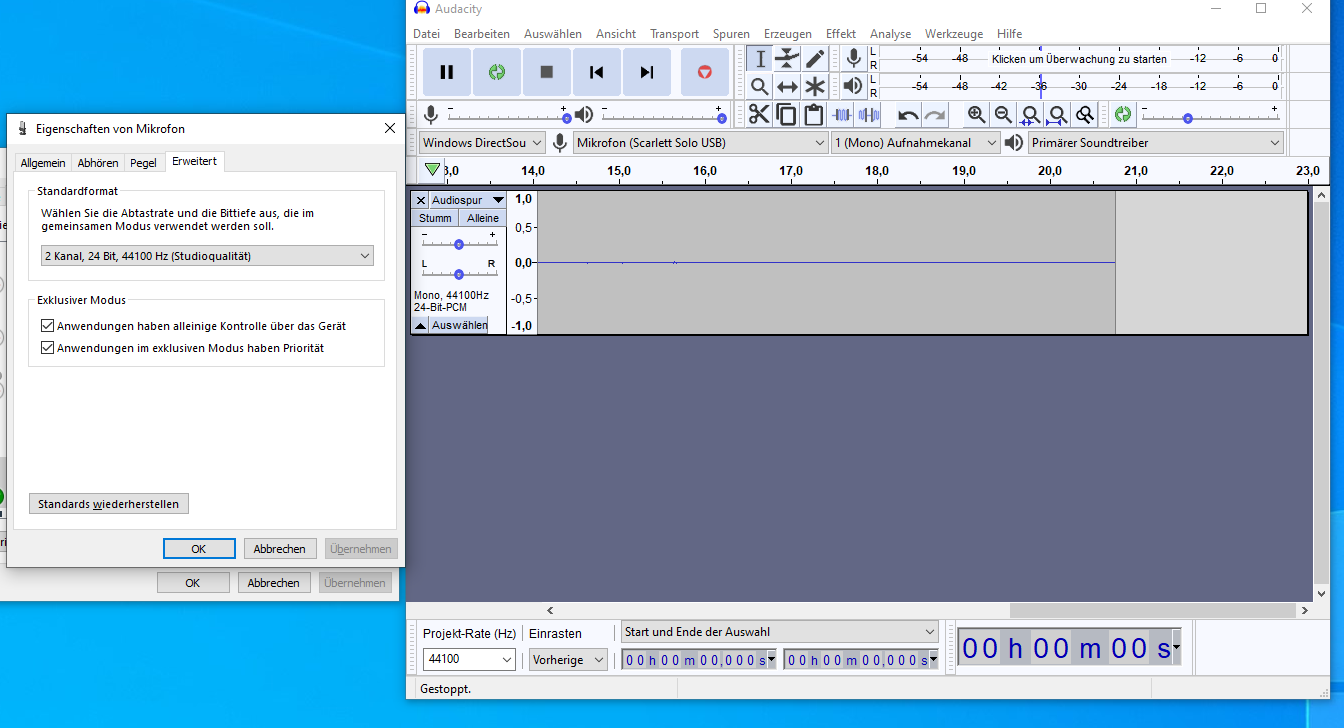

benutze Audacity zum aufnehmen hab jetzt beides auf einmal auf 48000hz und einmal auf 44100hz und 24-bit-pcm getestet und keine Verbesserungen festgestellt

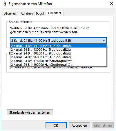

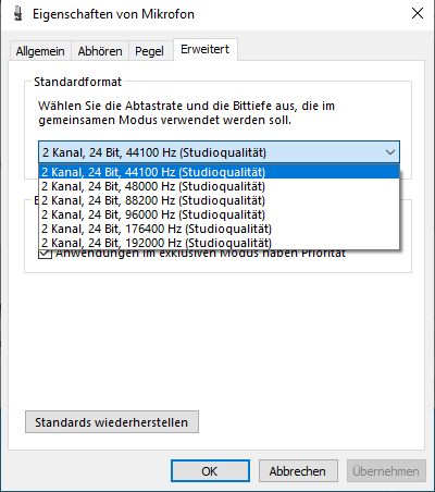

Das ist alles was ich einstellen kann.
