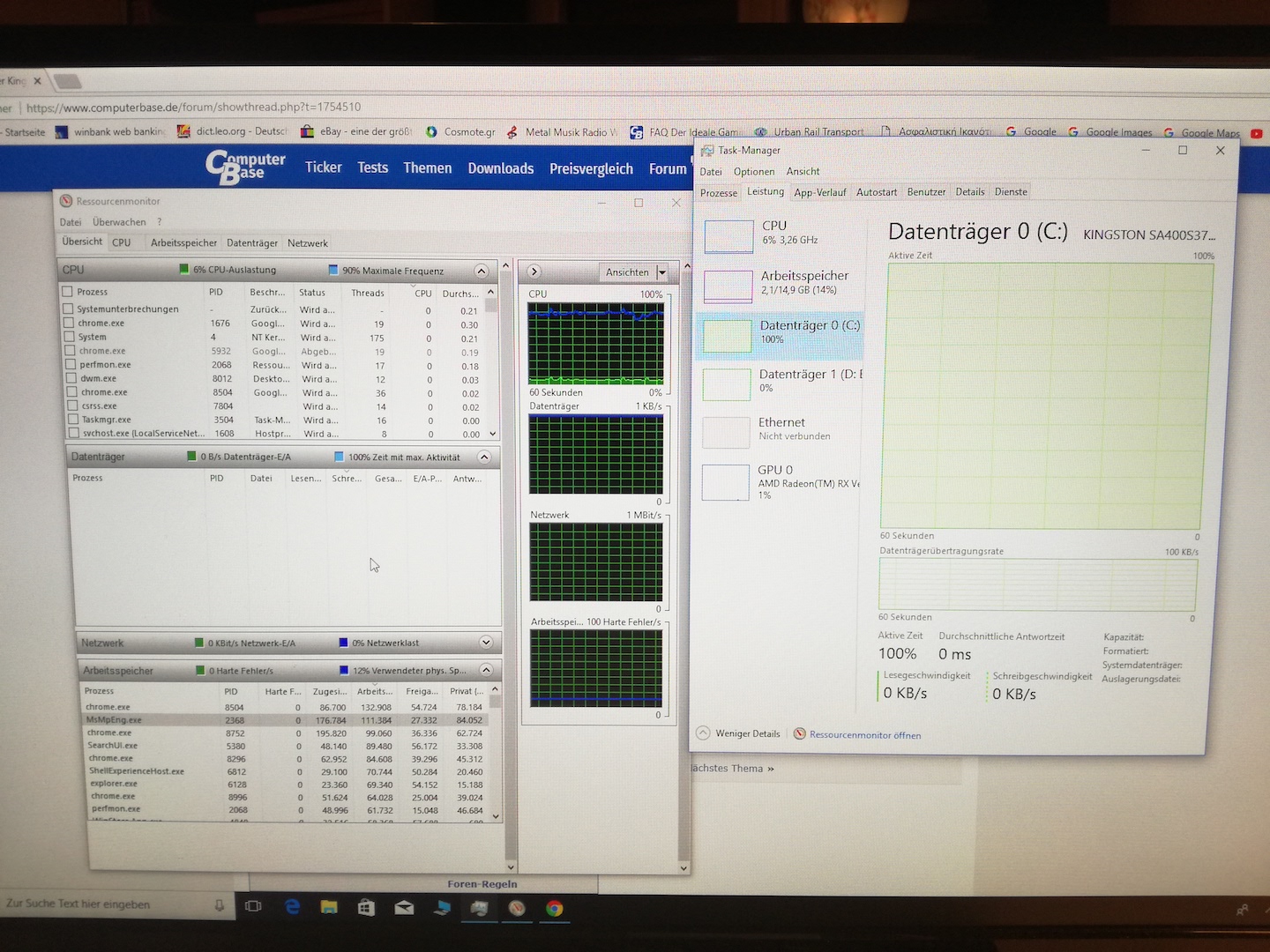

habe jetzt wieder hdd dran, gerade wieder passiert...datenträger in ressourcenmonitor ist komplett leer nun, also ob nix passiert ( was ja nicht sein kann ) , poste gleich photo
was war an, chrome, ressourcenmonitor, taskmanager
maus kann ick noch bewegen und task / ressourcenmanager arbeiten weiter
hatte es laufen lassen, system startet nun neu mit bluescreen aber zu kurz um zu checken, antwortzeit von ssd im task lag bei irgendwas von 40000ms oder so ( kann auch 400000 sein, wie gesagt läuft ja alles weiter ) ergo, system bekommt keine antwort von ssd, allerdings ist dasselbe auch bei der wininstallation nur mit hdd passiert
ethernet ist auch getrennt, warum auch immer, ich denke langsam das es nicht an den festplatten liegt, für mich sieht es so aus als ob die abgeschaltet wird oder kein strom bekommt oder oder oder
update: gerade steam gestartet, spiel geladen..keine 5min beide platten 100% auslastung ( steam is auf c, library auf der hdd ), werde mal inet abklemmen und schauen ob rechner abkackt und ausserdem daten hin und her kopieren, mal sehen was passiert
auch abgeschissen, beide platten 100% auslastung

Screenshots von Windows macht man nicht mit einer Kamera am Bildschirm, sondern von Windows selbst auch, dafür gibt es genug Anleitungen wie das geht und die Qualität wird weitaus besser. Dann solltest Du im Resourcen Monitor erst einmal die Übersicht verlassen und auf Datenträger gehen, denn dort den zweiten Bereich aufklappen uns vor allem etwas warten, bis die Anzeige sich füllt. Hier ist nämlich jetzt gar nicht zu sehen auf welche Datei auf C: überhaupt zugegriffen wird und durch welches Programm.
Aber ich fürchte Du erlebst das typische Desaster der DRAM Less SSDs wie es auch tomshardware im Fazit der Reviews von 11 solche DRAM less SSDs zusammengefasst hat:
Die A400 hat nur auf dem Papier gute Werte, die dazu noch durch die Datenkompression des Phsion Controllers aufgehübscht werden, die hat nämlich den Phison S11 DRAM less 2 Kanal Controller verbaut. Für nicht einmal 10€ hättest Du die Crucial MX500 250GB bekommen oder für 20€ mehr die sehr gute Samsung 850 Evo 250GB oder deren gerade erschienen Nachfolger 860 Evo 250GB.

es zieht kein programm oder prozess an der festplatte, sie geht von einer sekunde auf die andere auf 100%
Dies ist unmöglich! Wenn die Auslastung auf 100% geht, dann gibt es mindestens eine ausstehende Anfrage an die Platte und bis diese nicht beantwortet ist oder wenn eine weitere Anfrage kommt bevor sie beantwortet ist, dann ist die Auslastung eben 100%. Irgendwas greift da auf die Platte zu, mit Sicherheit, sonst kann es keine Auslastung der Platte von 100% geben, unmöglich.
