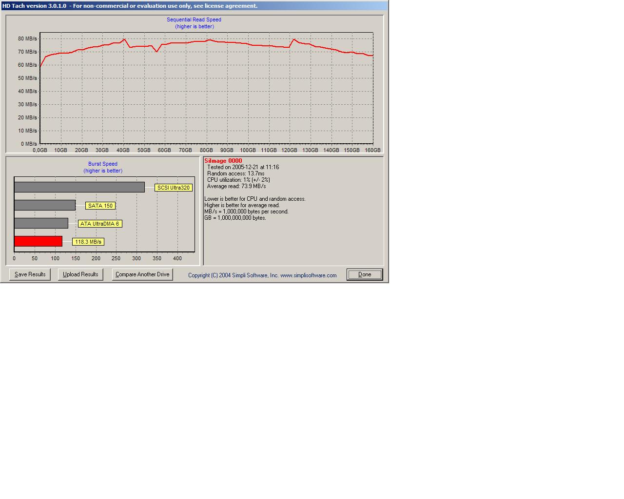

Betreibe ich jedoch die Platten am Silicon Image Chip, läuft alles einwandfrei, jedoch habe ich trotz Raid 0 sehr langsame Ergebnisse (siehe Datei im Anhang)
Bitte um Hilfe!
