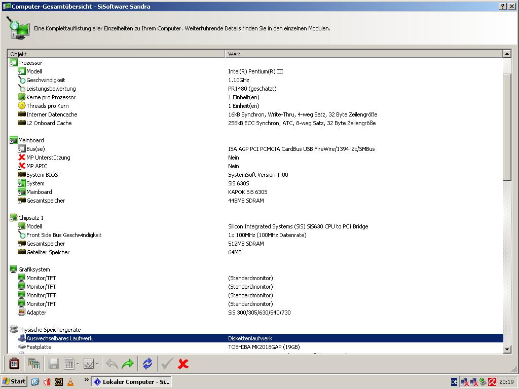

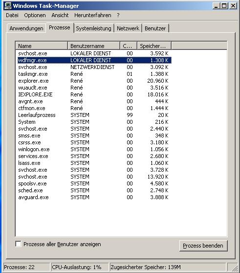

Interessant wär noch ein Screenshot deiner laufenden Prozesse!

Bekommst alles was du an Daten haben willst :p
Habe eben noch vergessen: Betriebssystem ist Win XP Prof. mit Service Pack 2

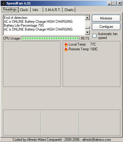

- Temperatur laut Speed Fan : Local Temp 50
Remote Temp 53

Werde das gleich mal Probieren, aber habe schonmal so etwas mit sandra 2007 versucht, das führte dazu, dass gar nichts mehr funktioniert. Habe ihn gerade mal mit Film, Bilder gucken und Entpacken belastet, er ist auf 53 / 74 C hochgeschnellt.. Ich lad mir mal schnell noch etwas anderes zum Testen.

Also Prime hält er durch, geht aber auf 64 / 88 !! Ist schon ein bisschen warm ;p
Auf ein Hitzeproblem bin ich nicht gekommen, habe an alles gedacht aber nicht daran, bin noch vom Desktop daran gewohnt, dass er piept wenn er zu warm wird.... (Notebook zeigt nicht einmal die Temperaturen im Bios an) Bei den Temperaturen wird es das dann wohl sein.

PS: Guckt mal den netten SpeedFan Screen

warum hast du da fast 100% CPU Auslastung auf dem Screen?
Hab da nochmal einen Antivir Durchgang machen lassen... Wie immer ohne Fund. Ohne Last bleiben die temperaturen bei 50 - 60C
nun für mich wie schon gesagt was zu warm...
vorallem die komischen falmmen bei speedfan...;)
kann mir gut vorstellen wenn der Proz. dann 1h sol läuft das dieser in einem NB ein paar zicken macht!
aber ob es nun wirklich daran liegt...
