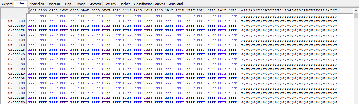

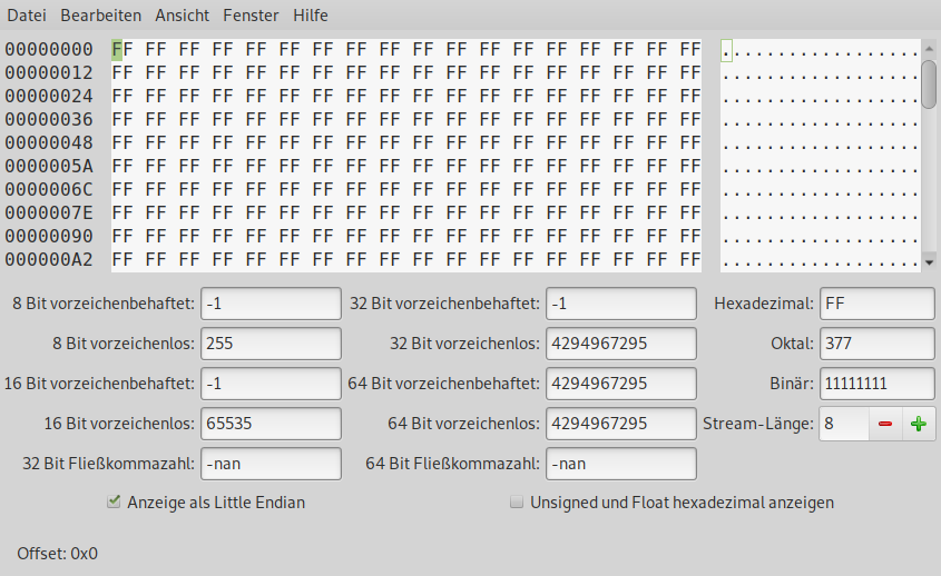

Die Datei ist vollkommen leer. Das sieht man schon daran, wie stark sie sich komprimieren lässt. Daraus ist nichts mehr zu retten.

Naja. So leer ist die nicht. @redjack1000
Angeblich 6MByte voll mit

@redjack1000 hier, eine relativ leere datei

Ist blos eine extrem gut komprimierte Zip Datei. Kommen am ende ein paar TB raus. Wenn man rechtzeitig aufhört
@Kamilo25 es hat sich so stark komprimieren lassen, da im Video nichts mehr drin ist. Im prinzip eine sehr lange verkettung immer des selben wertes.

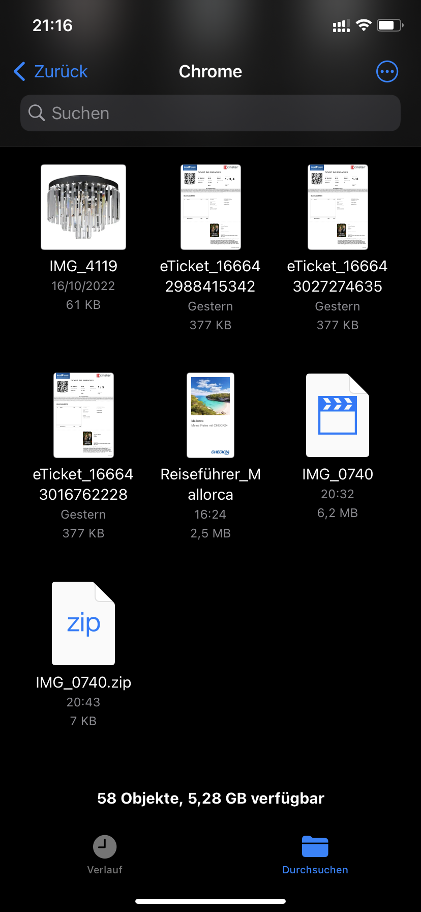

Sorry , hab’s versucht zu komprimieren, das eigentlich Video hat 6,2 MB.
