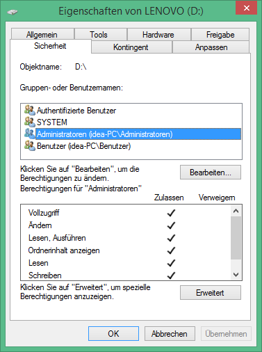

ich habe ein Lenovo-Notebook U510 mit Windows 8.1, in dem neben der HDD eine SSD verbaut ist. Auf der SSD habe ich einige Programme installiert, weil ich das so verstanden habe, dass sie dort schneller/flüssiger laufen als auf der Systemfestplatte. Seit einiger Zeit - ich vermute seit dem Upgrade auf Windows 8.1, kann es aber nicht sicher sagen, habe ich Probleme, z.B. für Firefox oder Picasa (die beide auf der SSD installliert sind) Updates zu installieren. Bei Firefox z.B. wird das Update vermeintlich installiert, aber beim Neustart nach der Installation wird das Update wieder angeboten. Bei Picasa hängt sich die Installation einfach auf. Heute wollte ich die neueste Version von Freefilesync drüberinstallieren und bekomme eine Warnmeldung "Fehler beim Überschreiben der Datei...." für diverse Dateien.
Ich kenne mich nicht gut aus, vermute aber inzwischen ein generelles Problem mit den Zugriffsberechtigungen auf dieser Festplatte. Folgendes habe ich schon versucht:
- Installation bzw. Update als Administrator angemeldet
- Berechtigungen der SSD anpassen, dort sind aber für Admin und Authentifizierte Benutzer alle Berechtigungen gegeben:
Hat jemand eine Idee oder vergleichbare Erfahrungen mit 8.1 bzw. SSD gemacht?

Ich habe nun festgestellt, dass ich die besagten Programme nichteinmal deinstllieren kann, um sie auf C: neu zu installieren. Habs auch mit einem Uninstaller probiert, aber ohne Erfolg. Langsam fängt das an, mich richtig zu nerven...

WIE AUCH IMMER: im Rahmen meiner Doktoreien rund um dieses Thema und dank euer Hinweise habe ich festgestellt, dass ich ein generelles Problem mit meinen Admin-Rechten habe bzw. hatte, denn ich habe jetzt Windows komplett neu aufgesetzt und lasse einfach in Zukunft die Finger von der SSD - Schade um das Geld :rolleyes:
