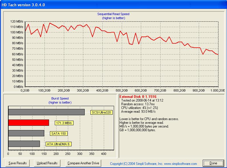

Sata geht auf einmal wenn ich den Rechner und das Gehäuse gleichzeitig anschalte. Sonst finden die sich nicht.
Kopiere grad 80GB in mehreren Ordnern am Stück. geplante Dauer: 25min.
Läuft seit 21min. ohne auszufallen. (ist durch gelaufen, sichere nun was das Zeug hält und teste die IO usw.)
Versteh ich auch nicht. Board war doch hot-plug-fähig.
EDITH: Bench ist durch und finde ist sehr OK.
(hoffe die Kiste hält durch)
