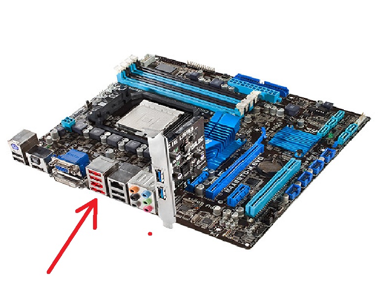

Ich habe folgendes getan:
Ich habe an meinem Motherboard (Asus M4A88TD-M EVO/USB3) an Sata 5+6 mein Betriebsystem (Festplatte) + mein Laufwerk (Plextor PX-940SA) angeschlossen. Im Bios beides über IDE.
Die anderen SATA Anschlüsse, 1-4 habe ich auf AHCI gesetzt im Bios.
(Habe ja nur 5 SATA Steckplätze auf dem Motherboard (und einen hinten)
also gehe ich davon aus das der Hintere Anschluß unter, 1-4 fällt.
Meinen FANTEC MR-35DUS2 den ich jetzt hinten hineingesteckt habe:
Bild hinzugefügt, zeigt mein Computer trotzdem nur eine Festplatte im JBOD an !! :mad:
Habe ich was Falsch gemacht !!?? :mad:
ICH BITTE UM HILFE !!!!!! :heul:

Es wird nur eine von zwei Festplatten angezeigt:
Die Seagate Barracuda 7200.11 500GB. !!! WIRD ANGEZEIGT !!!!!!
Die Samsung:HD103UJ nicht !!!!!
Generell die Samsung HD103UJ habe 2 davon ( 1000 GB) wird nicht angezeigt. !!!
Aber über USB werden alle 2 Samsung HD103UJ über JBOD angezeigt. !!!!

Eben nicht...
eSATA wird wohl über den Zusatzchip bereit gestellt und dürfte somit SATA 5-6 sein...
