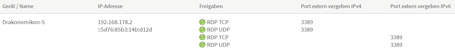

Ich betreibe einen Windows Server 2019 Datacenter und möchte, dass dieser, auch außerhalb meines Netzwerkes, per RDP über Port 3389 erreichbar ist.
Dazu habe ich in meiner Fritzbox eine entsprechende Portweiterleitung eingestellt:
Die Firewall des Servers ist so eingerichtet, dass alle eigehende Zugriffe zugelassen werden:
Und dennoch habe ich das Problem, dass der Server von Außen unter Verwendung meiner Provider IP nicht erreichbar ist. Ich habe bereits das Troubleshooting von Microsoft abgearbeitet und bin am verzweifeln.
Derselbe Server hat auch andere Dienste am Laufen die über andere Ports von Außen problemlos erreichbar sind. Nur eben nicht Remotedesktop über 3389 von Außerhalb. Innerhalb meines Netzwerkes kann ich den Server über Remotedesktop aufrufen.
Hat jemand eine Idee woran das liegen könnte?

Das Log sagt, dass niemand da ist der antworten möchte:

Ich habe das Problem lösen können. Es lag an der Fehlkonfiguration des gesamten IPv6 Netzes. Standardmäßig wird von der FritzBox nur ein IPv6 DNS Server bereitgestellt, aber keine lokalen IPv6 Adressen vergeben. Das habe ich bis jetzt immer ignoriert, weil mir lokale IPv6 Adressen (fd00::/8) immer egal waren. Da ich aber noch ein anderes Problem hatte, welches zuerst von meinem hier geschilderten Problem unabhängig schien, habe ich den DHCPv6-Server der Fritzbox aktiviert und das ULA Präfix (fd00::/64) manuell angegeben. Dabei fiel mir auf, dass alle vergebenen IPv6 Interface Identifier völlig zufällig waren und eben nicht der MAC Adresse entsprachen. Ich habe dann die IPv6 Adressen aller Ethernet-Adapter anhand ihrer MAC Adresse manuell vergeben (dieser Rechner ist eine große Hilfe). Außerdem habe ich die Adapter in Windows alle manuell konfiguriert, inklusive Gateway Adresse und DNS Server der FritzBox (sowie weitere DNS Server). Damit hat sich nicht nur mein anderes Problem erledigt, sondern auch das hier geschilderte. Ich kann mir derzeit nicht sinnvoll erklären, warum das zusammenhängt, aber es ist mir auch egal. Nun funktioniert es wie es soll.
