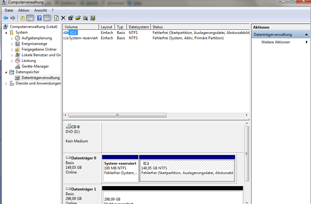

ist das, dass was du meinst? wenn ja: darunter habe ich sie wegbekommen: aber da ist sie nichtmehr zu finden!
hier der screen!
nixmehr zu finden: die externe stand vorher dadrunter!
in so nem partitions manager program ist sie zu finden: aber da kann ich nirgends drauf kicken!
unten wird doch datenträger 1 angezeigt, einfach rechtsklick drauf und dann format das sollte eigentlich funktionieren.
Basis 298 GB "schwarzer Rahmen" "nicht zugeordnet"

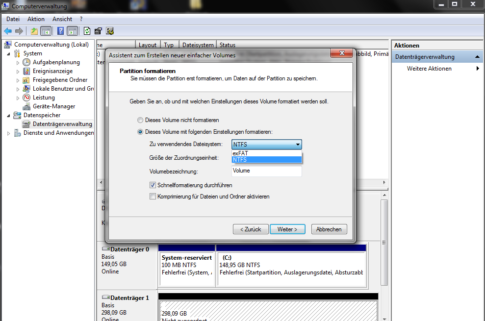

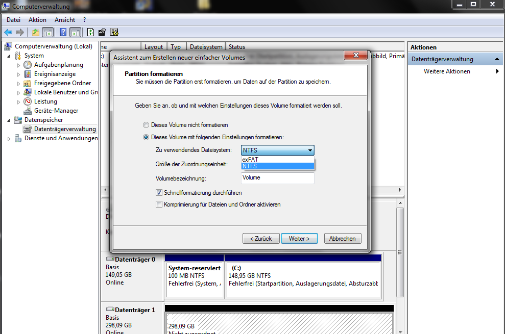

aber wie kann ich jetzt fat 32 formatieren? und zwar die komplette platte!?
hierzu nochmal nen screen, was ich auswählen kann...

In deinem Post #8 hast du einen Screenshot: ,,Assistent zum erstellen neuer einfacher Volumes", da klickst du auf weiter...
so, habe jetzt die platte wieder auf ndfs.... wie komme ich jetzt am einfachsten auf fat32?
