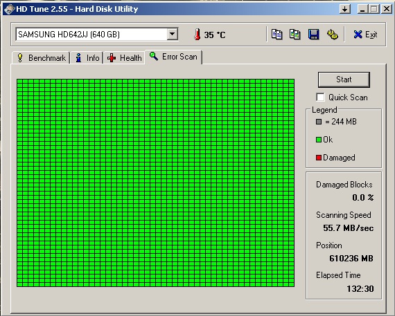

HDTune Error Scan läuft, zieht sich aber bekanntlich. Ich werde die Ergebnisse dann, und auch die des Benchmarks, im laufe des Abends posten.

Edit: So, hier die Ergebnisse aus HDTune.

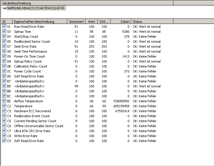

Also soweitm ist das ja in Ordnung, was sagen die SMART werte?
