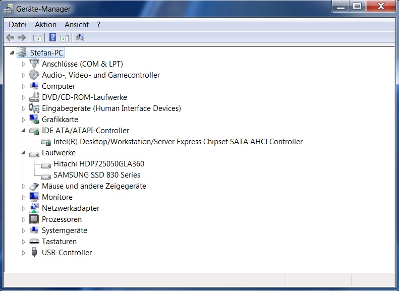

Ich vermute eher, Du hast die SSD nur von einem SATA 3.0 Gbit/s (SATA II) Port des Intel auf einen SATA 6.0 Gbit/s (SATA III) Port des Intel umgesteckt, denn die beiden Ports des Marvell sind als eSATA an der I/O-Blende ausgeführt.

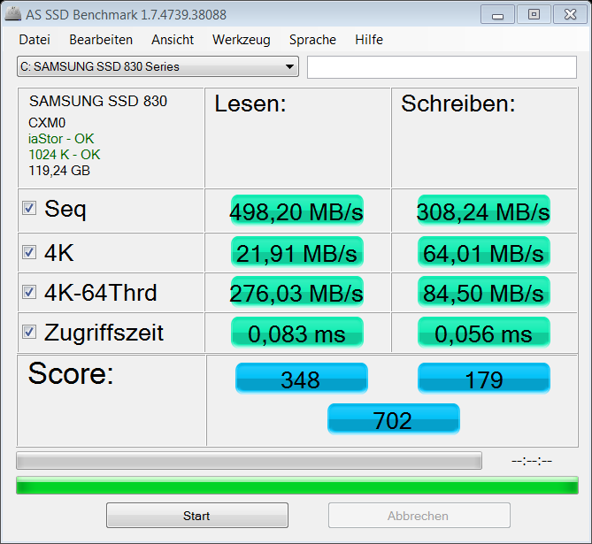

Poste mal einen Screenshot vom AS-SSD Benchmark im passenden Sammelthread im passenden SSD Unterforum!

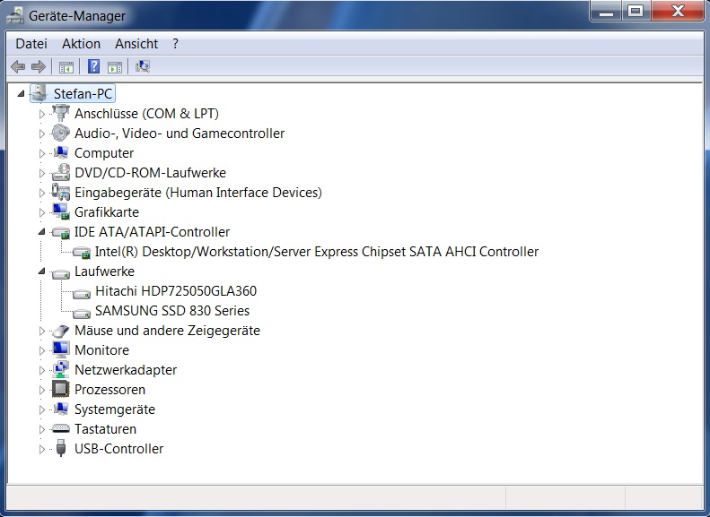

Und wenn Du schon im Geräte-Manager nachsiehst, dann solltest Du die Ansicht mal auf "nach Anbindung" umstellen, so erkennt man da nur, dass es einen Controller und eine SSD gibt.
HDScratcher, du bist SUUUUUUUUUUUPER!!! Ich habe mich tatsächlich total verlesen und es ist ein Intel 6GB Controller (das Board ist wohl nicht neu, doch war damals recht gut ausgestattet).......boh man, wie konnte ich das nur übersehen?
Dickes DANKE!!!

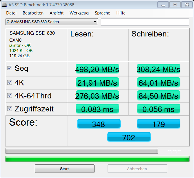

Ok, habe ich mir fast gedacht. Lag auch evtl. an verschiedenen Tools und möglicherweise habe ich Hampel die Kabel vertauscht.
die Ergebnisse sind so bestimmt in Ordnung.
Danke und Gruß: Stefan
Die hängt doch am Intel, iaStor ist doch der Intel-Treiber.
Und wenn die Bezeichnung des Boards stimmt, die Du uns gegeben hast, müsstest Du die SSD mit einem eSATA-Kabel hinten am Rechner angeschlossen haben, um den Marvell zu nutzen.
Ja, ist mir jetzt auch klar, doch so durch den Wind war ich dann doch noch nicht. Habe auch meine Hardware in ein ganz neues Gehäuse gepackt, weil im alten Tower nur Chaos war. Jetzt war wohl alles schon zu aufgeräumt, so das ich die Kabel verwechselte und auch noch die Bezeichnung der Controller durcheinander gebracht habe.
Jetzt ist ja alles gut........danke.
