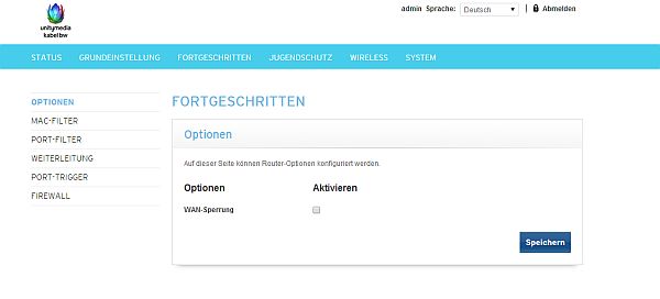

du musst den Wan Port in den Einstellungen des TC7200U aktivieren. Bzw. die Sperrung deaktivieren. router_zps4a861b03.jpg

Also Haken setzen oder nicht bei WAN Sperrung?
Bis jetzt ist kein Haken gesetzt gewesen.
