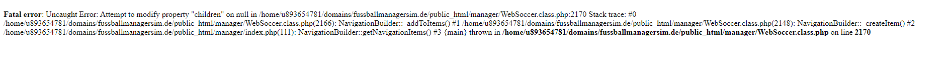

Jedoch komme ich wegen eines Fatal Error noch nicht ins Frontend. Ich habe jetzt Stundenlang versucht selber schlau zu werden, aber ich bin einfach nicht in der Sprache und allem mehr drin und kann das Problem nicht nachvollziehen.
Es geht um folgendes Frontend: https://www.fussballmanagersim.de/manager/
Wie man sieht wird folgender Fehler eingeblendet.
Das ganze Projekt basiert auf der https://github.com/owsPro/open-websoccer Github open Software.
Auszug aus der WebSoccer.class.php on line 3542
Code:
    $loader=new Twig\Loader\FilesystemLoader(TEMPLATES_FOLDER.'/'.TEMPLATE_SUBDIR_DEFAULT);
Ich schätze mal das wird noch nicht zur Problemlösung reichen, aber vllt kennt sich einer hier deutlich besser aus, als ich das tue und wir kommen vllt der Lösung nahe. Sollte es Fragen geben kann ich es auch versuchen zu konkretisieren sofern meine Kompetenz dazu reicht (wie gesagt kenne mich nicht mehr mit der ganzen Programmiersprache aus)
Vielen Dank im Voraus!
Grüße HeelPhakdi

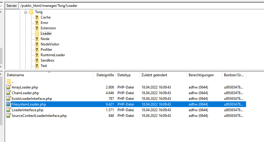

Hi Evolutio,
ja die Datei existiert habe hier mal ein Anhang damit vllt ein Fehler im Verzeichnis ausgeschlossen werden kann.

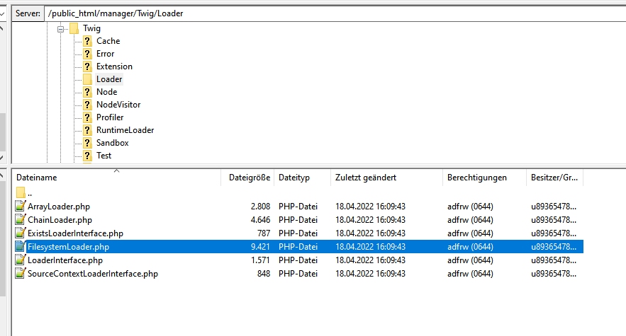

(siehe da nach dem einloggen will er nun ein neues Problem aber da versuche ich mich morgen erst mal selber dran)
