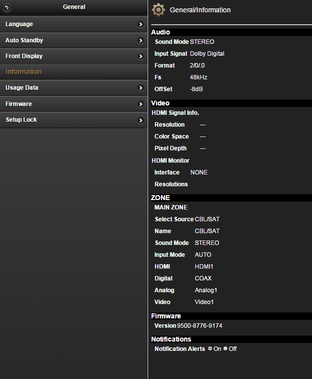

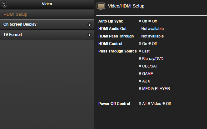

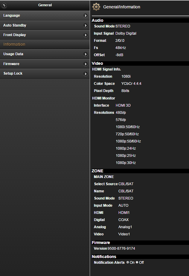

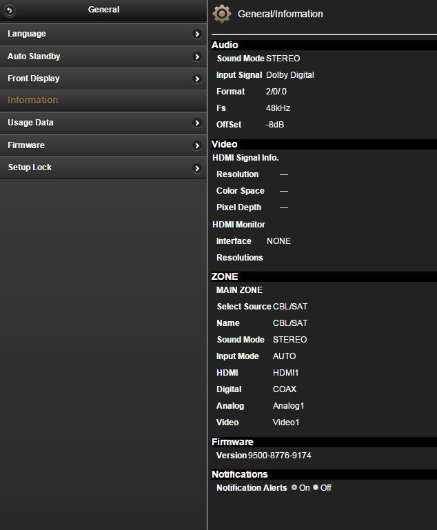

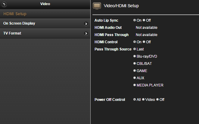

Hier die Informationen vom Marantz NR1504/N1B mit der Verbindung zum L50DTW60:

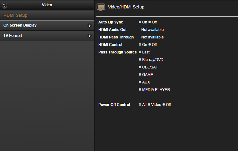

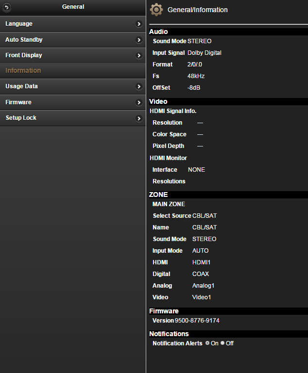

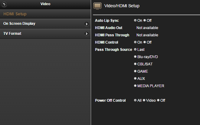

Hier die Informationen vom Marantz NR1504/N1B mit der Verbindung zum P50GT30E:

Nein auch das Menü wird nicht angezeigt. Ich habe vor kurzem mit einem Panasonic Mitarbeiter gesprochen und er konnte mir auch nicht weiter helfen. Ich muss mich an das Service Center in Hannover melden. Den L50DTW60 hab ich vor ca 3 Wochen gekauft mit Rechnung und eigentlich dachte ich das ich noch Garantie drauf hätte aber jetzt wurde mir gesagt das man NUR als 1. Käufer ein Anspruch auf Garantie hat. Stimmt das wirklich so dann müsste ich ja für die Reparatur selbst aufkommen :( Wahrscheinlich müsste ein neues Motherboard eingebaut werden. Genau so wie bei dem 50GT30.....

Wie bitte hast du ohne am P50GT30E ein Menü Bild zu sehen die Fotos gemacht.
Der AVR ist mit LAN verbunden. Damit kann ich mich über Router an dem PC anmelden.
Ich kann ihn quasi über PC steuern. Das wusste ich vorher auch nicht. Hat mir einer im Hifi Forum erklärt.
Ist echt ne gute Sache wenn man überhaupt keine Verbindung zum AVR hat. Das ganze nennt sich WEB-GUI.
