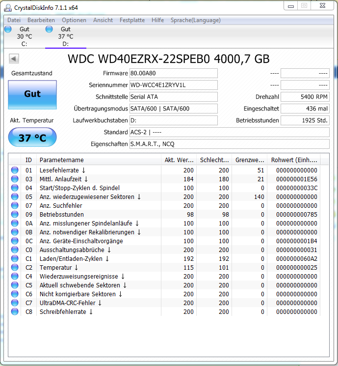

  • CrystalDiskInfo sieht ganz gut aus, siehe Anhang

Unwahrscheinlich, da der C7-SMART-Wert noch absolut jungfräulich ist. Auch sieht die Festplatte ansich einwandfrei aus.
Vermute eher, dass der Arbeitsspeicher fehlerhaft ist und so Datenmüll auf die Festplatte geschrieben wird - wofür die Festplatte aber nichts kann.

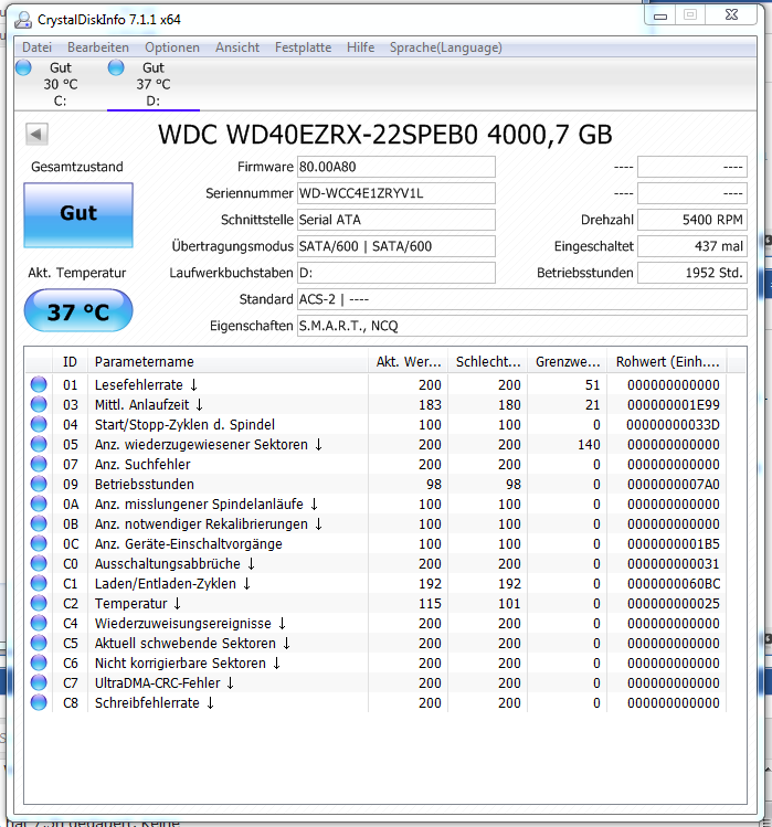

  • Extended Test der Platte, hat 7,5h gedauert. Keine Fehler, siehe Anhang

Da der Rohwert vom Attribut C7 0 ist, gab es nie Probleme mit dem Datenkabel der Platte, schau ob dies nach dem Tausch der Kabel auch so bleibt.

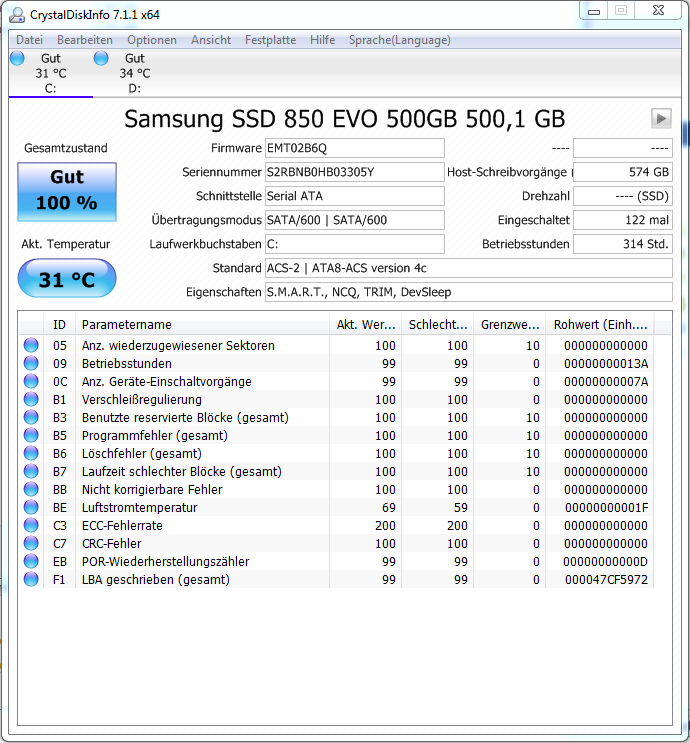

Damit ich das richtig verstehe: Du hast nun eine SSD (die 500 GB Evo) und die WD drin.
Kann der Fehler nicht durch die Evo verursacht werden? Da liegen doch die ganze Windows-System und Treiber Dateien drauf oder habe ich das falsch verstanden? Weil die WD scheint ja in Ordnung zu sein, das mit dem SATA Kabel habe ich nur gebracht weil es schnell getestet ist - auf die SMART Werte kann man sich auch nicht 100% verlassen. Der RAM ist es ja scheins auch nicht - drum: Wie siehst mit der Samsung aus?
Ja, guter Gedanke! Aber die SSD sieht genauso unscheinbar aus...
Bisher auch keine Messages mit Bezug auf C:/ gefunden. Hmm. Was könnte ich prüfen?
PS
Meine Steaminstallation, Spiele etc, liegt komplett auf D:/ auf der WD. Da wäre zumindest eine Verbindung...

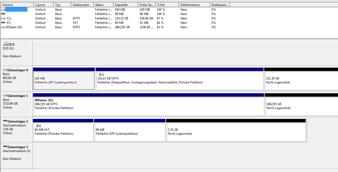

Auch bei der SSD ist alles bestens und es gab nie Probleme mit dem SATA Datenkabel. Aber wieso eigentlich "\Device\RaidPort0"? Läuft der SATA Host Controller im RAID Modus? Poste auch mal einen Screenshot der Datenträgerverwaltung.

Hier ein Screenshot der Partitionsverwaltung, der leere Speicherplatz erklärt sich durch meine vor mir hergeschobene Linux-Parallelinstallation:

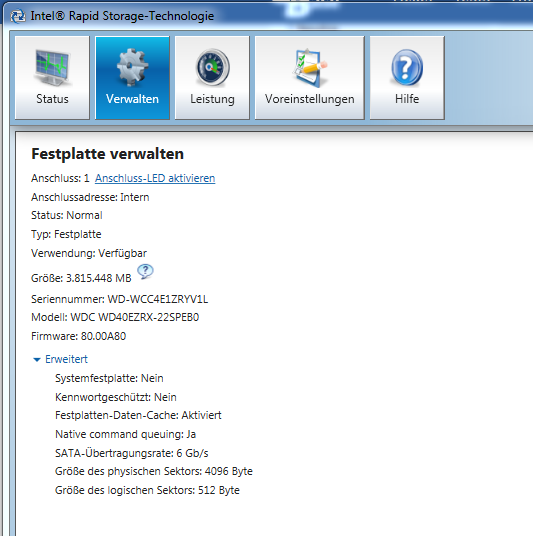

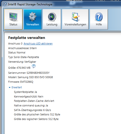

Hier noch ein paar Screenshots aus dem Intel Rapid-Storage-Manager:

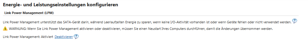

Ich könnte mal die Energiesparoptionen ausschalten...war da nicht irgendein Bug im Zusammenhang mit WD Greens...? :confused_alt:
LPM würde ich im Desktop ruhig deaktivieren, es spart vielleicht für beide LW zusammen ein Watt, kostet aber in jedem Fall etwas Latenz bei den Zugriffen, da das Aktivieren der SATA Lane immer etwas Zeit kostet. Vielleicht behebt dies das Problem ja schon.
Ich teste es mal, muss ich doch nur in Windows deaktivieren? Nicht im Bios?
Geht beides: Bei manchen BIOSen kann man LPM in den SATA-Einstellungen generell (de)aktivieren, im Intel-RST-Dienstprogramm unter Windows geht dies aber auch.
Eigentlich ist es bei dem System unnötig, die SATA-Anschlüsse im RAID- und nicht AHCI-Modus laufen zu lassen, ein Wechsel zurück auf AHCI, nachdem Windows installiert wurde, kann jedoch zu Problemen führen (ähnlich wie ein nachträglicher Wechsel von IDE zu AHCI)
Hast Du von dem Intel-RST-Dienstprogramm die aktuellste Version installiert (ein eventuell neuerer Treiber wird mit dem Dienstprogramm automatisch mitinstalliert)?
https://downloadcenter.intel.com/de/download/27147/Intel-Rapid-Storage-Technologie-Intel-RST-
Sollte, glaube ich, auch auf einem Z87er Board zu installieren sein, auch wenn nur neuere Plattformen in der Beschreibung aufgeführt sind.
Die Qualität der RST-Software ist leider nicht der Bringer, daher kann es sich durchaus lohnen, nach einem Backup auf eine neuere, hoffentlich fehlerbereingte Version zu updaten.
