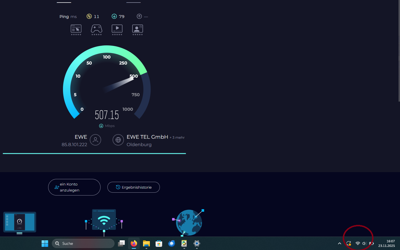

WLAN Internet Download 50mb/s
WLAN Nas Download nur 37mb/s
Oder welche Erklärung hast du dafür? :>

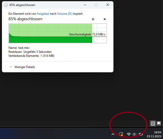

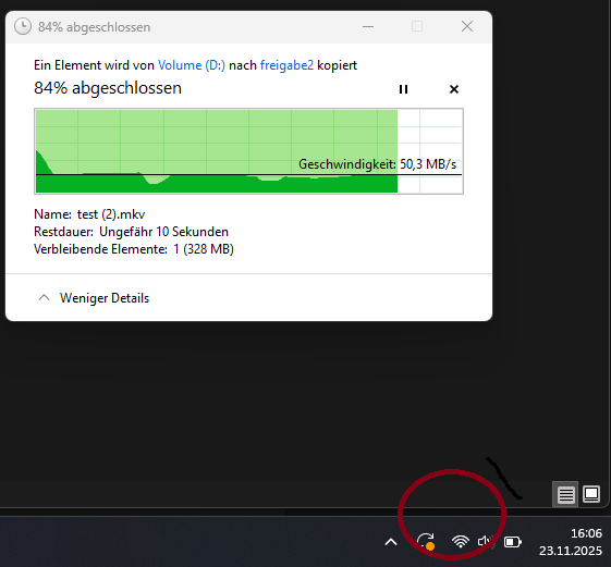

Bin dann natürlich wieder nach unten und hab das Testfile kopiert per WLAN.
Hier die Ergebnisse
Upload auf Freigabe Desktop
Download von Freigabe Desktop
Nochmal ein Speedtest

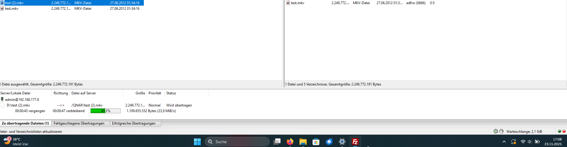

Ich erstelle jetzt mal einen FPT auf dem NAS und teste dann mal..

Per FTP kommen auch nur knapp 30Mb\s an.
Ich hatte das NAS schon oben an der anderen Fritzbox angeschlossen.
Es ändert sich nichts.
QNAP FTP via Filezilla
Hab auf dem QNAP einen FTP Server gestartet statt SNB.
Lenovo T480 --- Fritzbox7530AX-----Qnap via wlan

Über WLAN
DOWNLOAD vom NAS
37MB/S
Upload zum NAS
20MB/S
Das WLAN schafft in der jetzigen Konfiguration
72MB/s Down
50MB/s UP
Siehe Beitrag #25

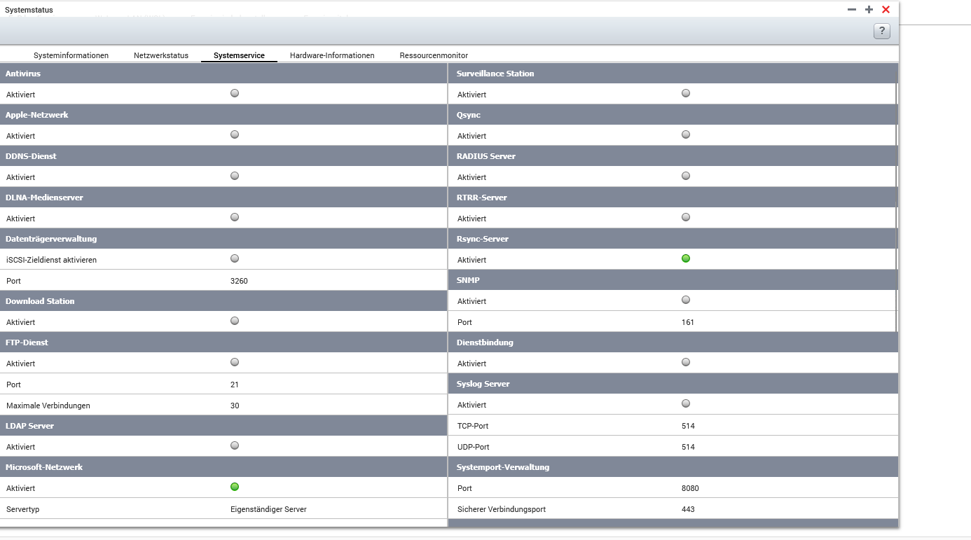

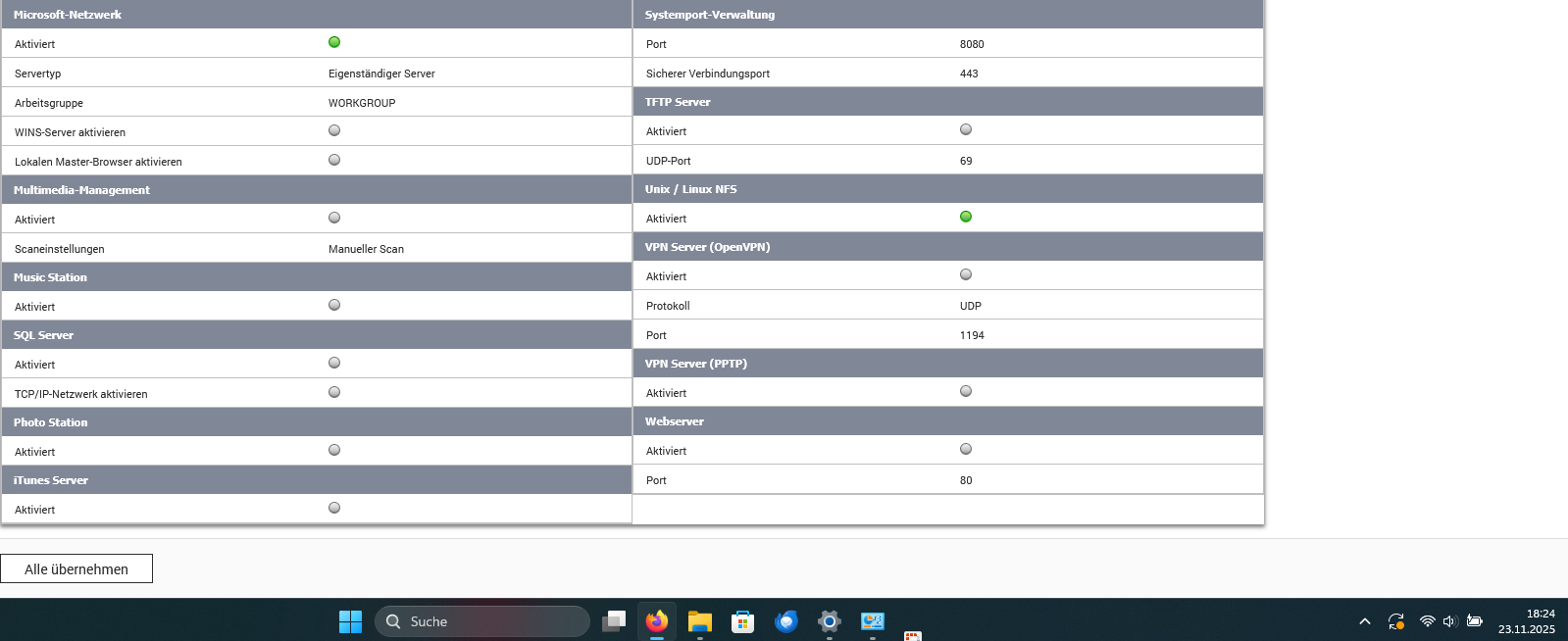

An Diensten läuft eigentlich soweit nichts.

Ich sehe ein paar Dienste die Leistung kosten.
Naja. Wenn du vollpower willst brauchst du auch entsprechende Geräte. Dein nas macht genau das, was es machen kann. Zaubern ist nicht die Stärke einer 212er
