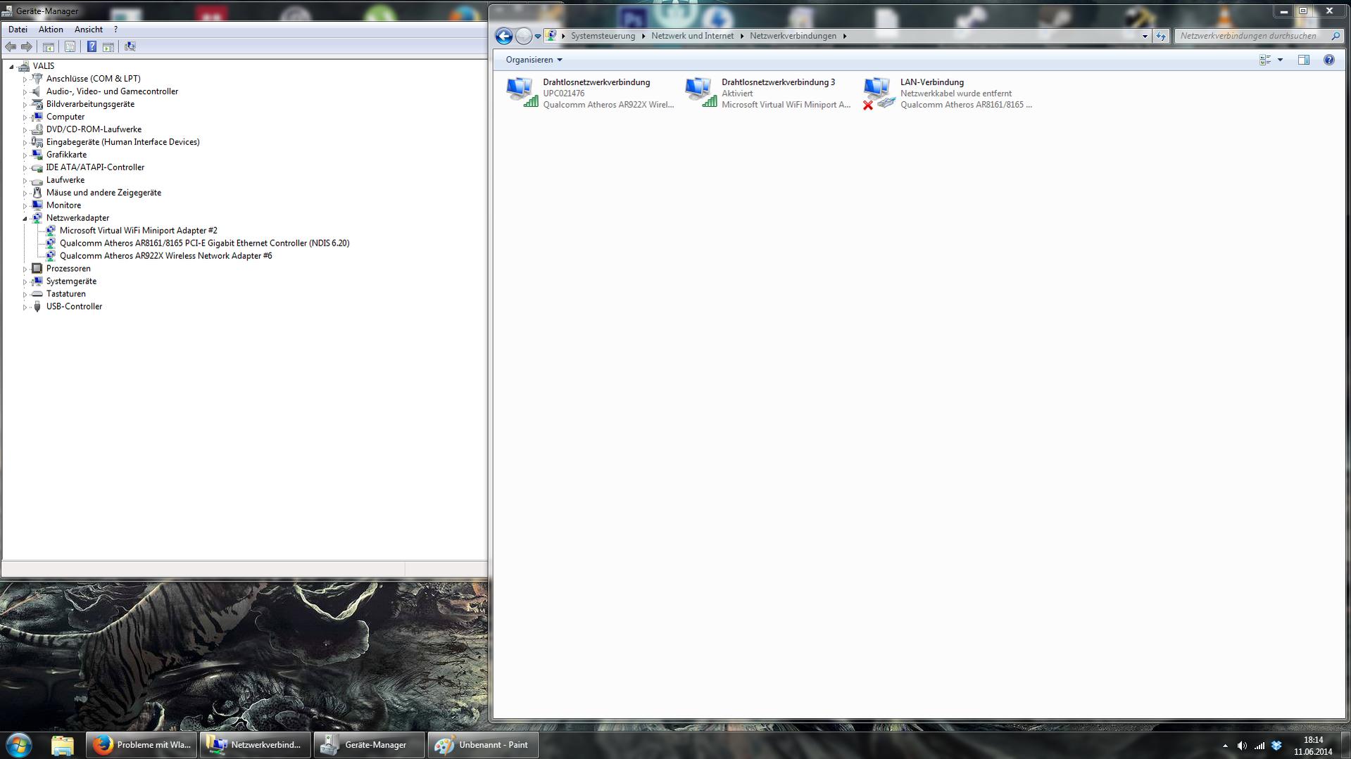

Es zeigt mir zwar jetzt zwei Drahtlosnetzwerkverbindungen und Adapter an(siehe Bild) aber solange es funktioniert. Unbenannt.jpg
