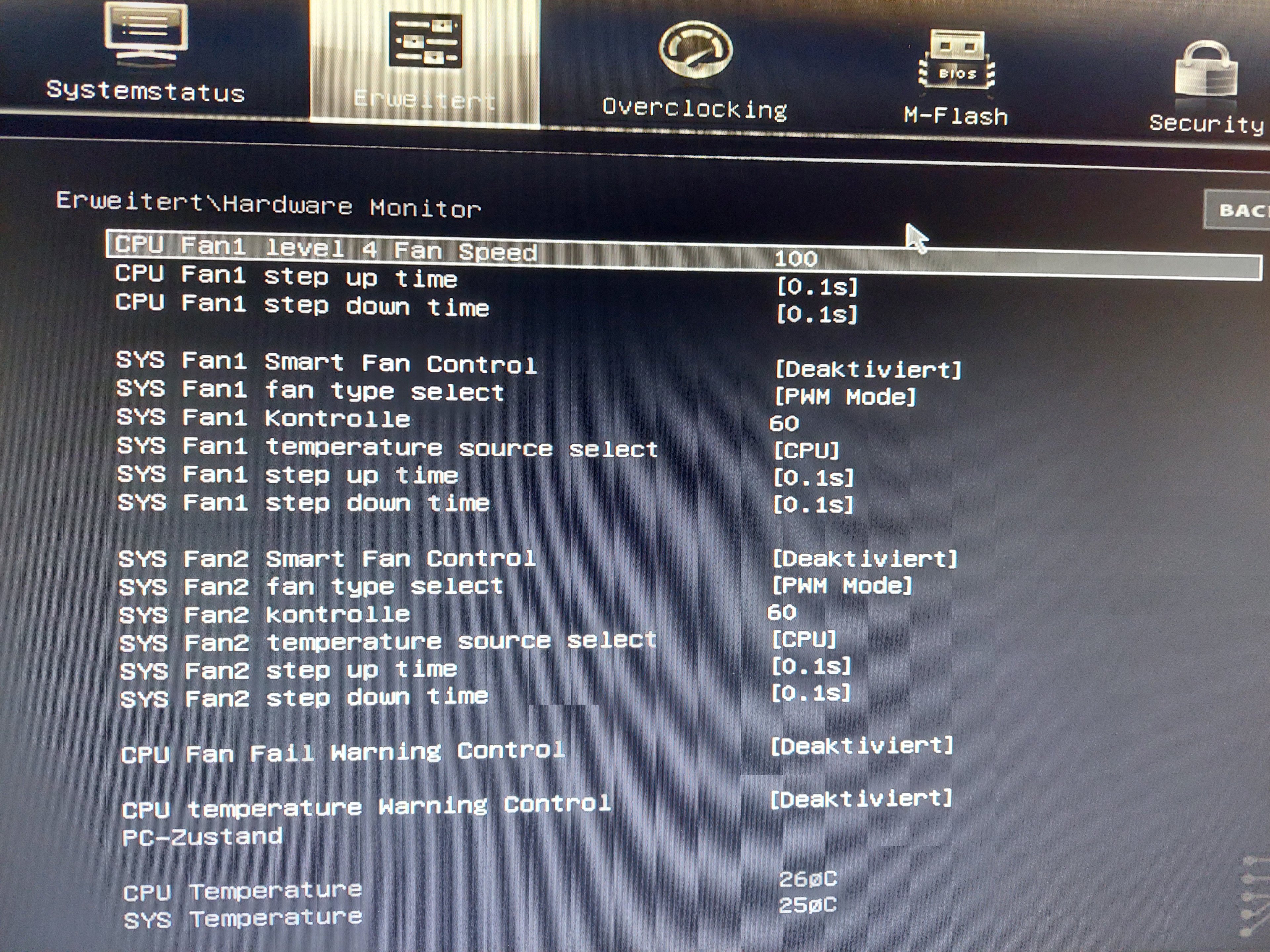

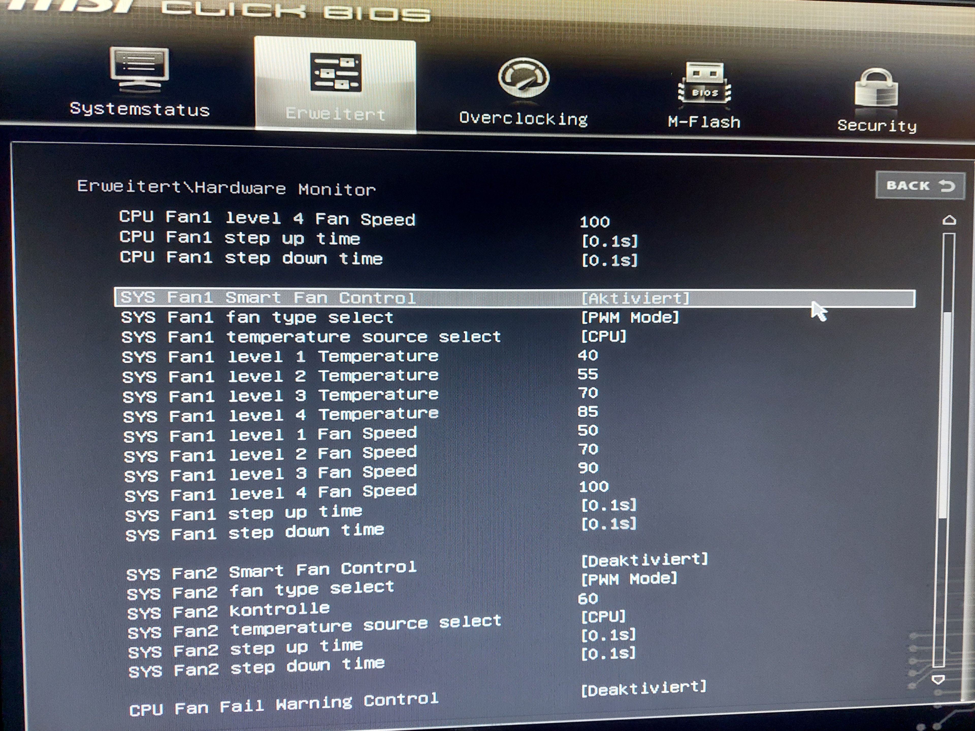

So sieht es bei mir aus:
Bild 1 aktuelle Einstellung
Bild 2 mögliche Einstellung, ich kann aber keine Werte ändern
Bild 3 neue Lüfter
Da an der stelle jedenfalls ist wirklich wenig zum Einstellen, ich würde da dann ja jedenfalls mit der step Down Zeit mal probieren was die so für Auswirkungen hat.
mal auf 10 Sekunden stellen, oder 5 beobachten wie das verhalten ist. Was besonders gerne stört ist ja eine andauernde Änderung. und ein stabiles verhalten ist generell weniger störend.
Mit der step up Zeit kannste auch testen, das bedeutet aber natürlich, wenn die cpu nach kühlung schreit zögerst du das hinaus.
Reaktionen: Vigilant

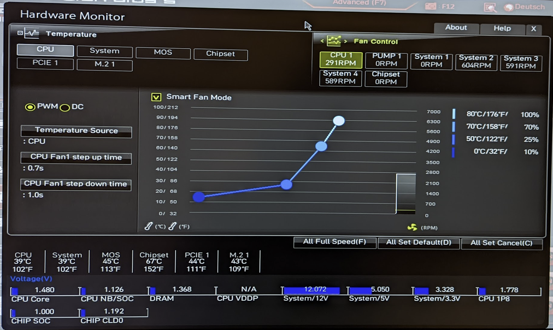

Das wirklich etwas mager im BIOS... 🤔
So sieht das hier auf dem 670E aus (älteres Bild):
Wenn du den Smart-Fan-Mode aktivierst, ist kein Kurven-Editor vorhanden?
Reaktionen: Alexander2
@Vigilant Nein, nur so wie es auf dem zweiten Bild zu sehen ist.
Auch die Tempertauren und die Prozentzahl der Lüfter kann man nicht ändern.
Ach, ärgerlich. Da wären die Non-Pro ja beinahe die bessere Wahl gewesen, weil sie nicht so hoch drehen (1.800 RPM max.). Und ich muss zugeben, nicht auf dem Radar gehabt zu haben, wie abgespeckt das BIOS bei den kleineren Chipsätzen sein kann.
Das Board hätte ich zurückgeschickt, wo man die Lüfter im Bios nicht richtig einstellen kann. Wobei ich sagen muss, das ich mit meinem super zufrieden bin. ich musste nichtmal die Einstellung anfassen, das war gleich ab werk Leise und dreht nur so hoch wie ich das für normal halte. Gleich so geregelt wie es passt in meinen Augen, das war ne Überraschung. Sonst musste ich bei JEDEM Board zuvor hand anlegen, das die Lüfter überhaupt irgendwie sinnvoll laufen.
Immerhin ist das ja "nur" während des Starts so. Spätestens mit Laden von Fan Control lassen sich die Lüfter wieder auf ein vernünftiges Niveau herunterregeln.
