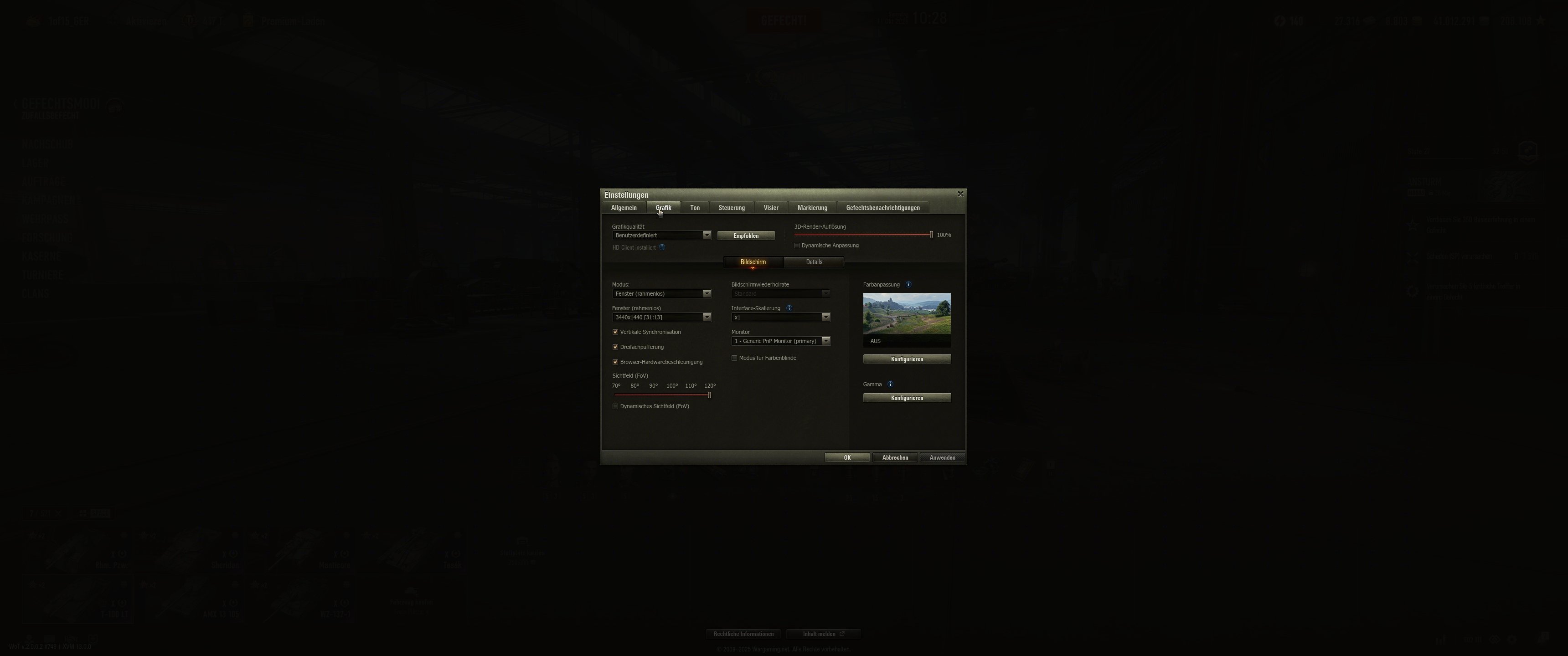

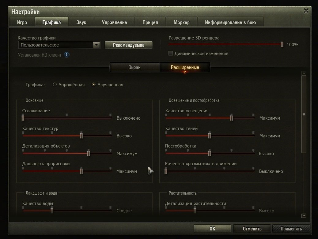

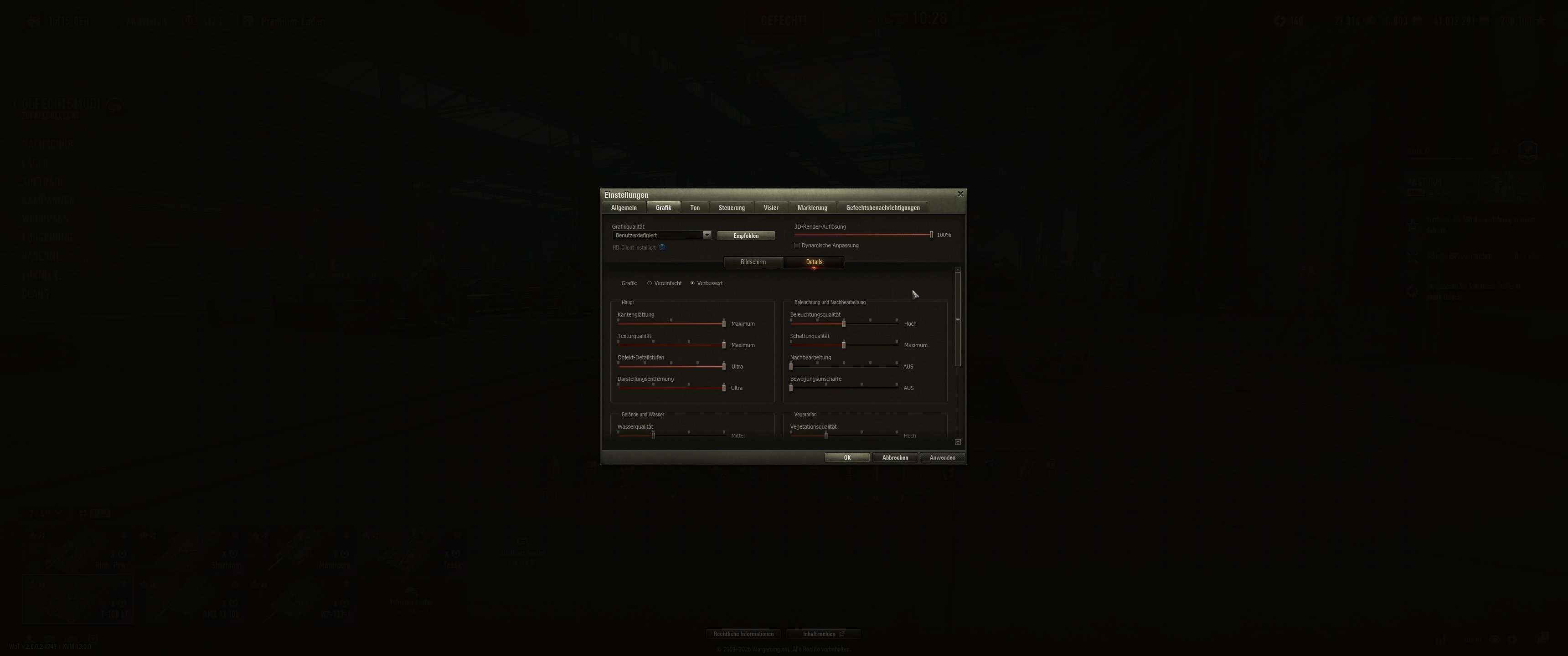

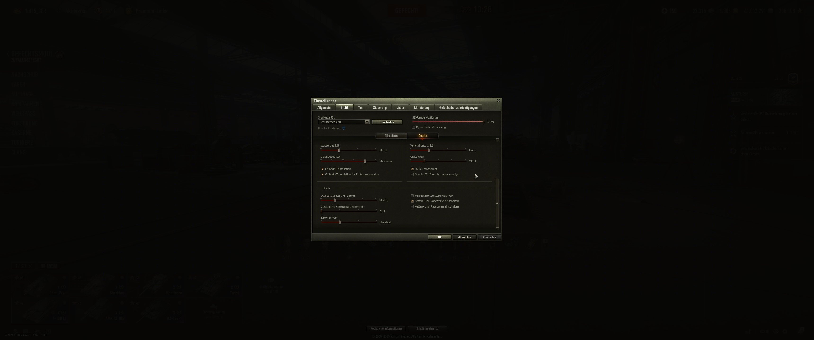

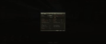

Ich nutze nur die nötigsten Einstellungen für die Grafik in Game.

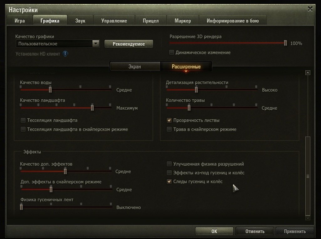

Alle Hauptregler auf Maximum sind "nur das Nötigste"?
Ich bin eher überrascht, dass die RTX2070+3600 damit noch 144FPS schafft. Sind wir mal ehrlich, was bringen bei 144FPS Ausgangspunkt 20 FPS mehr? VRR an und zufrieden sein.
Ich bin eher überrascht, dass die RTX2070+3600 damit noch 144FPS schafft. Sind wir mal ehrlich, was bringen 20 fps mehr? VRR an und zufrieden sein.
Moin
Die bei "Haupt" eingestellten max Werte fressen nicht viel Grafikleistung.

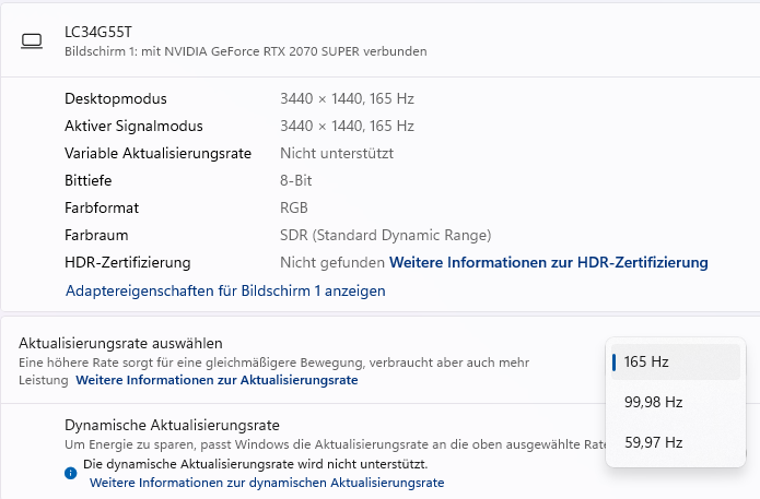

Die 144Hz waren mit dem alten Monitor. Beim neuen kann ich nur zwischen 165 oder 100Hz wählen.
165Hz + Dynamische Aktualisierungsrate ist doch top. Dann reduziert der Monitor automatisch auf die Wiederholungsrate die den gerenderten FPS (bei dir laut Eingangspost ja 144FPS?) entspricht.

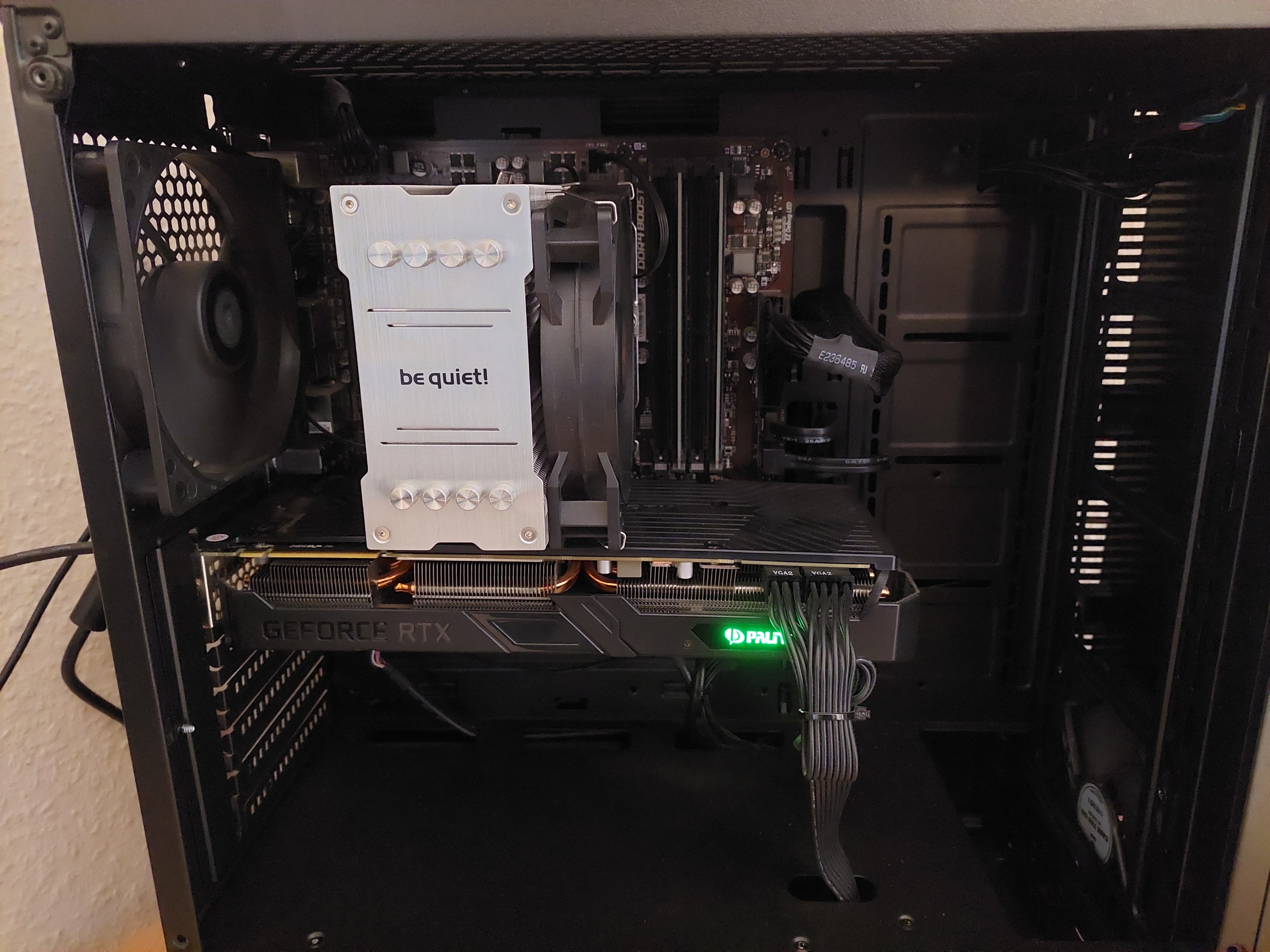

Wie besprochen das Bild.
Schau dir mit HWinfo die GPU und die GPU-Hotspot Temperaturen an. Wenn die Wärmeleitpaste eingetrocknet ist, gehen die beiden Werte sehr weit auseinander. Die Lüfter sind oft nach der Hotspottemp. geregelt.
Schaut gut aus.
Der Bodendeckel scheint fest verbaut zu sein. Also zumindest kein Platz für einen Boden-Lüfter.
Der eine Frontlüfter ist aber auch sehr ungünstig verbaut. Den würde ich eine Etage höher anbringen und durch zwei weitere 120er P12 (Pro) darüber ergänzen.
Dazu evtl. einen in den Deckel und den Rear-Lüfter durch einen aktuellen Arctic P12 (Pro) ersetzen.
Damit wäre schon das Gehäuse mit einer passenden "Standard"-Lüftung versehen.
Ansonsten würde ich die 2070 vielleicht undervolten. Ca. 1.720 - 1.750 MHz bei ca. 800mV sollten möglich sein, was je nach Szenario zu ca. 100 Watt weniger max. Leistungsaufnahme und bis zu 10 Grad weniger in der Spitze taugen sollte. Und zwar ohne signifikant an Leistung zu verlieren.
Wo der stabile UV-Sweetspot zwischen Takt und Spannung liegt, muss bei jeder GPU ein wenig ausprobiert werden.
