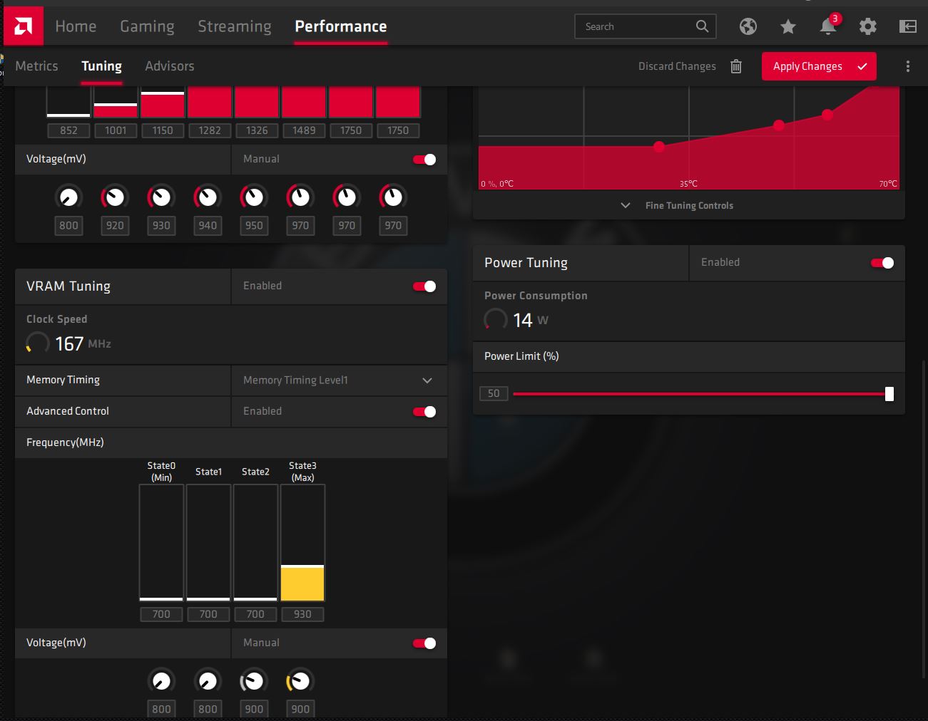

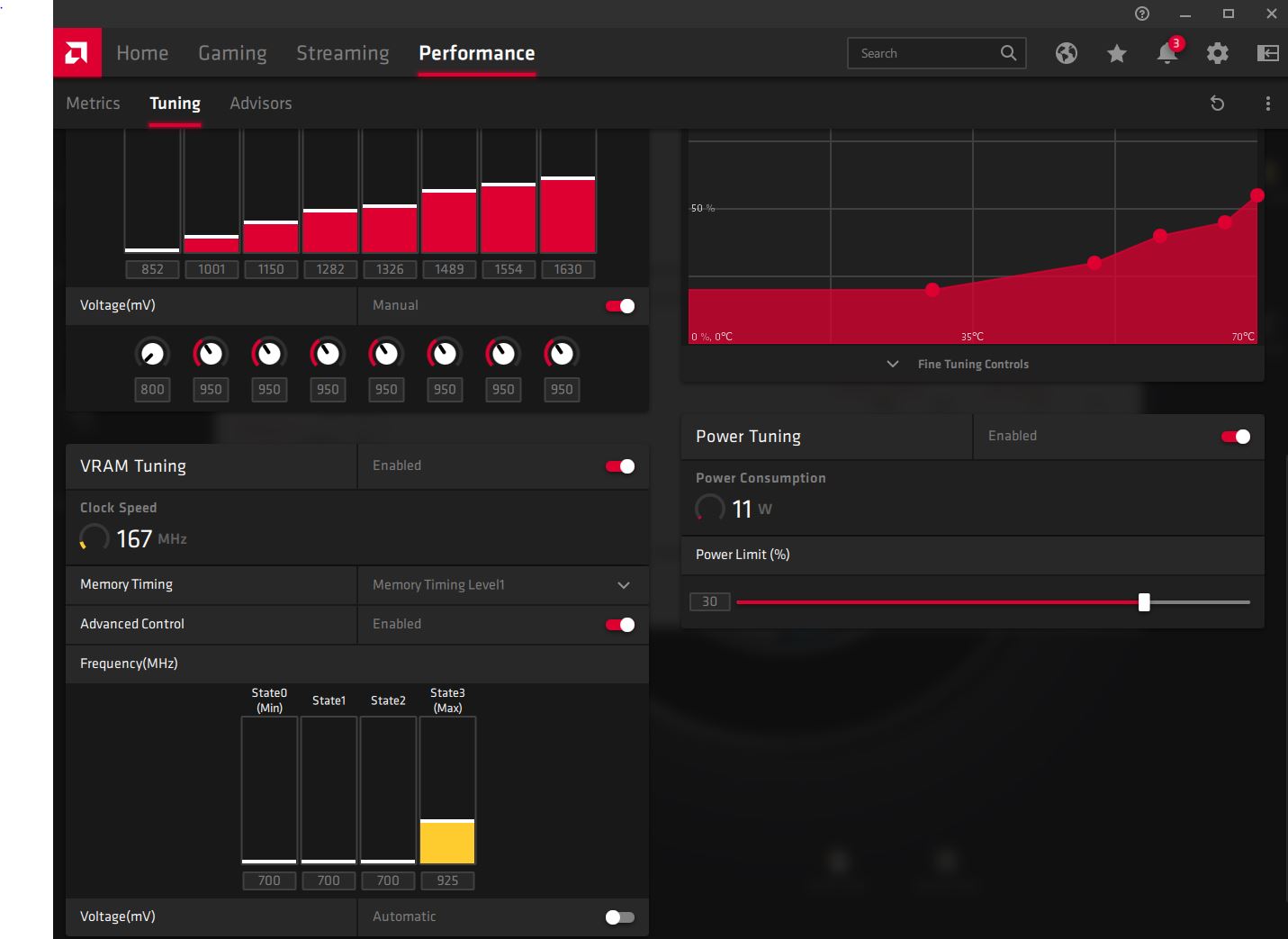

Gibt es sowas ähnliches nicht mittlerweile in diesem "Command-Center" ? Kann man mit dem Bild was anfangen oder welche Infos benötigst du noch? Deswegen habe ich mir ja dieRX5700 geholt schrieb:
Nach den 3 Dmark punkten ist der takt und somit auch die stromversorgung der karte OK.
Sollte also ihre leistung bringen.
Den Afteburner würde ich nicht nutzen macht oft probleme im zusammenspiel mit dem wattman im treiber.
Die verbrauchswerte sowie Lüftergeschwindigkeit und takt werte der Karte kannst du dir im AMD treiber overley bequem anzeigen lassen. Dann brauchst du den afterburner nicht,
Die einstellungen kannst du auch im treiber machen ohne zusätzliche tools die meist nur ärger machen.

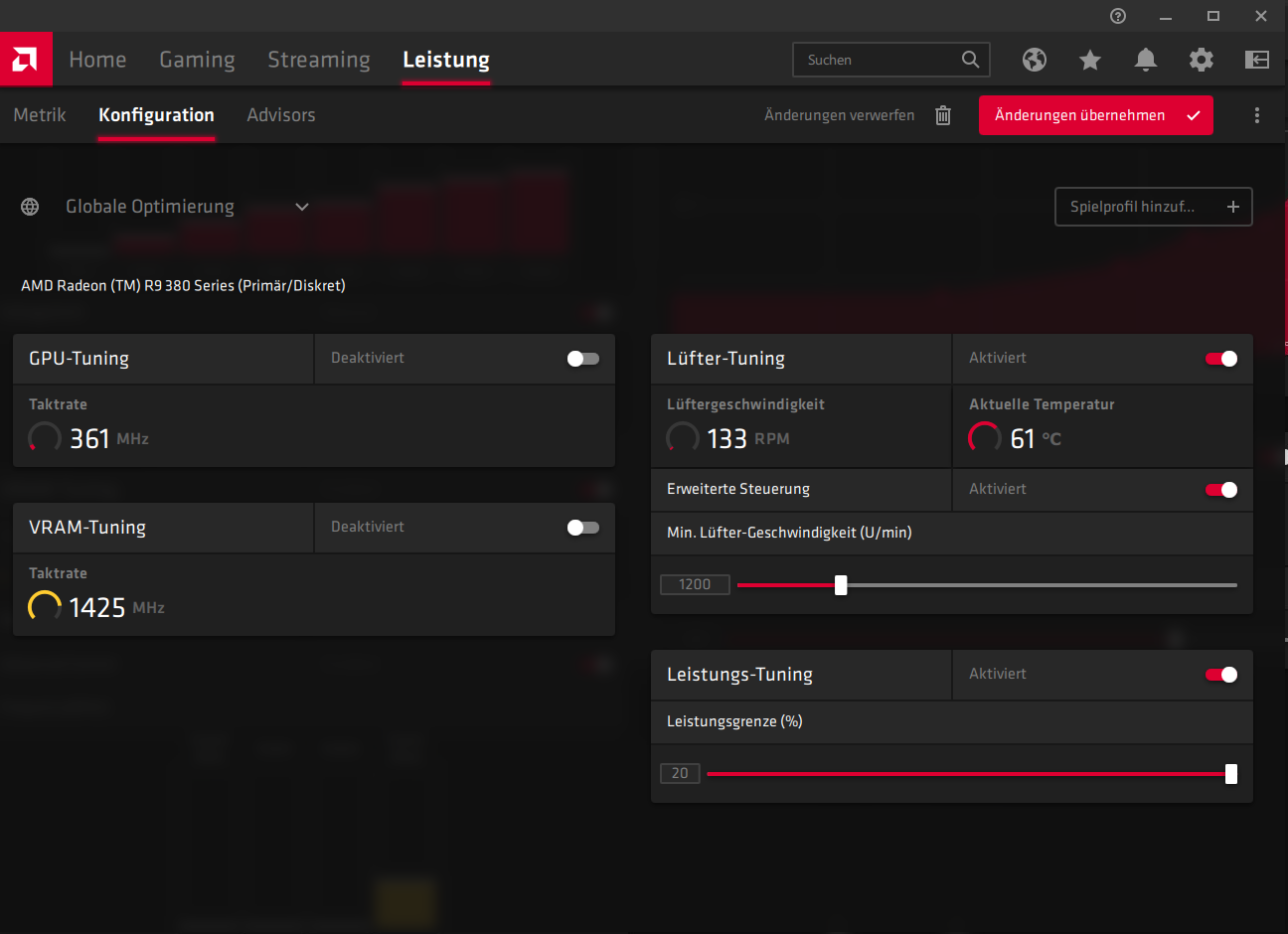

@Motkachler offtopic aber bei mir sieht die radeon software ganze anders aus/gibt nur weniger Möglichkeiten
max power limit ist 20% und ne eigene fan curve kann ich nicht erstellen... Woher kommen die Unterschiede? Bin auf der neusten Version

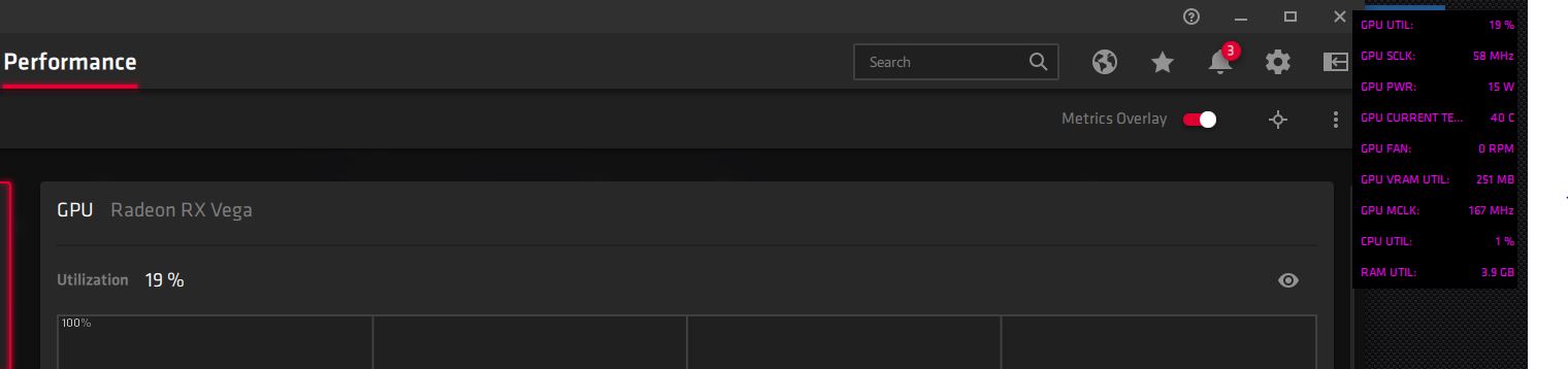

Ich habe den Mehrwert für den MSI Afterburner jetzt auch nicht erkannt, da ich doch schon alles nötige angezeigt bekomme über die Radeon Software!?
@Boerny du kannst die Einstellungen erweitern unter Performance - Tuning - Tuning Control manual - Tuning enabled und für den Metrics Overlay Shift+Ctrl/Strg+O
Ich denke das liegt daran das du die 5700 hast ich hab in dem rechner ne Vega 56 Red dragon.
Da lässt sich fanspeed vcore powerlimit +50% und takte alles ändern.
Vielleicht kommt das mit neuen treibern auch mal für die 5700 karten.
Für meine VII im anderen rechner hats auch gedauerd bis alles im treiber richtig ging.

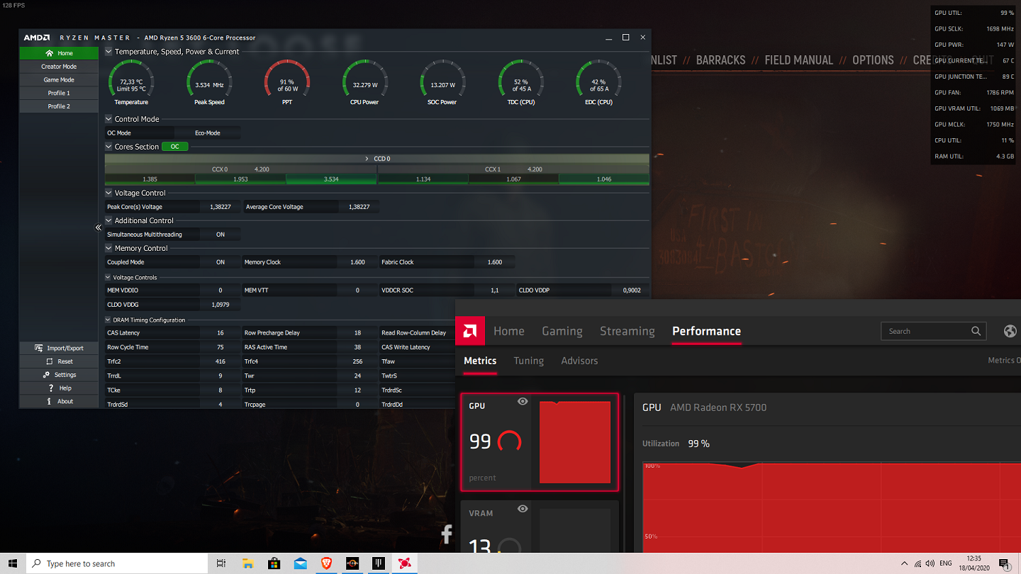

so sieht das unter voller Auslastung aus.
Ich weiß nicht, wieso das Hauptmenü so reinkloppt bei dem Spiel, aber hier ist durchgehend Vollgas angesagt.
Des weiteren sind mir gestern noch Schwierigkeiten bei Battlefield 5 in den Videosequenzen aufgefallen.
Gefühlt liefert das System in bestimmten Momenten nicht, wenn es nicht unbedingt zu erwarten ist.
Da spricht aber auch viel Unwissenheit von mir heraus.
eigentlich ne R9 380 :D
Bei Lüftern solltest du auch mal einen Blick auf die von Scythe werfen. Die sind extrem leise (der ninja 5 ist einer der oder der leiseste auf dem Markt), kühlen gut und sind auch nicht endlos teuer.
Dann liegts an der :D
