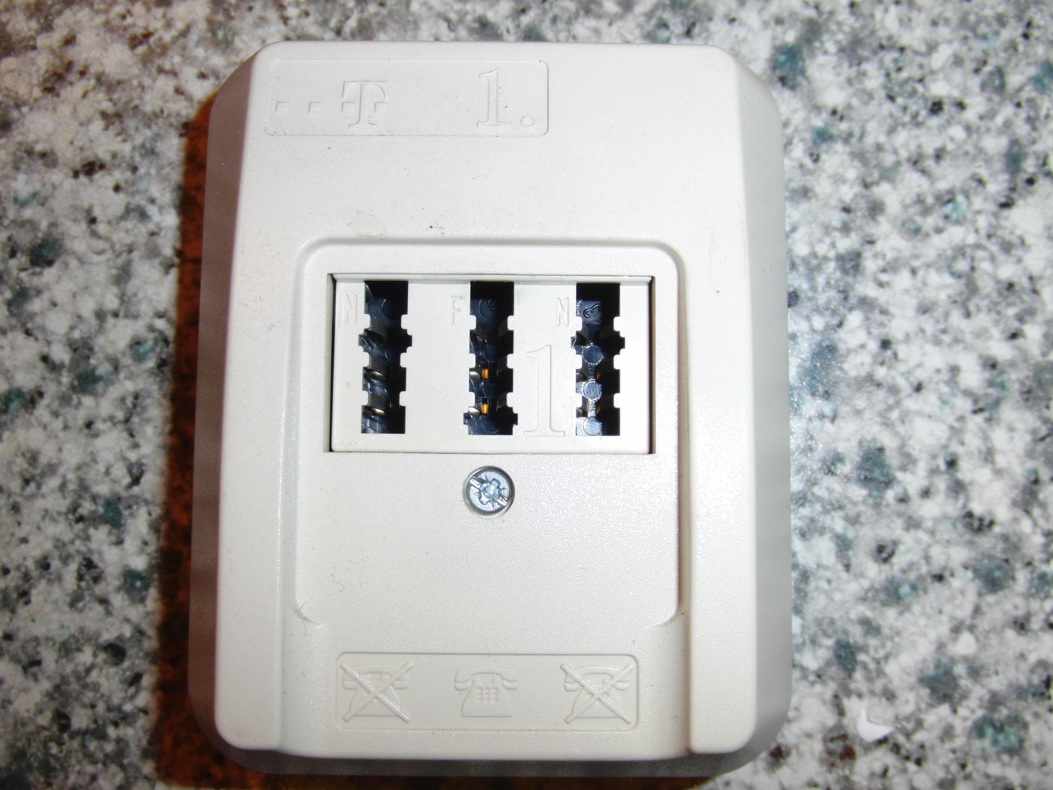

- 1. TAE gewechselt
- Leitung zwischen TAE und Splitter gewechselt
- Splitter 2mal gewechselt, habe den original Versatel und einen 2. Telekom Splitter probiert
- Leitung zwischen Splitter und Router gewechselt. Insgesamt 3mal, kein Unterschied.
Ich habe jetzt also den kompletten Weg gewechselt und das Problem bleibt weiterhin bestehen.

1. TAE gewechselt
Hast Du diese tatsächlich ausgewechselt. Dann fehlt Dir wahrscheinlich eine bekannte Bauteilgruppe der Telekom und auch Versatel könnte deine Leitung nicht beurteilen.

ja ich habe die 1. tae vorhin gewechselt, habe extra eine gekauft.
es ist ja nicht nur die fritz!box die es nicht macht, es sind beide router, der telekom und die fritz!box und die habe ich wie oben geschrieben an einem anderen anschluss getestet.
auch die leitung wie schon geschrieben, wurde zwischen 1. tae und splitter gewechselt.
die leitung vom verteiler zur tae werde ich gleich noch wechseln, evt. hilft dein tip ja.

edit: mit 1. tae meine ich nicht, dass ich meine 1. tae im leben gewechselt habe, sondern die tae mit der bezeichnung 1. tae.
