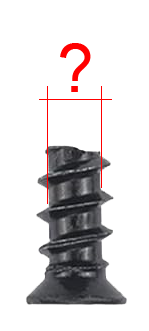

Wir reden von solchen Schrauben, richtig?

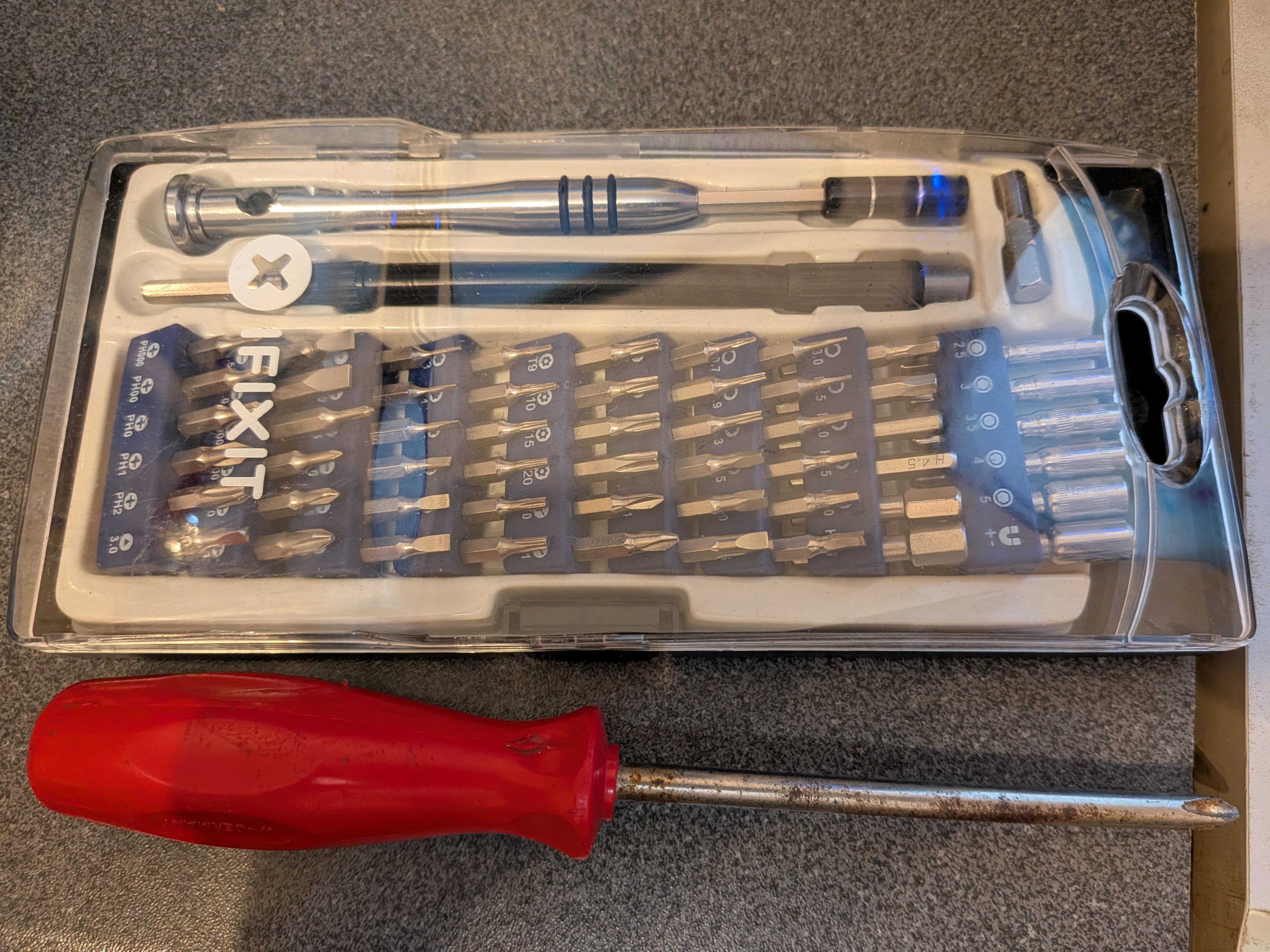

Stinknormaler Kreuzschraubenzieher, den man mit der ganzen Hand auch ordentlich packen kann, kein feintechnik Bit Kram.
Reaktionen: Asghan
Ich habe früher auch einige Gehäuselüfter nicht richtig montiert bekommen bis ich den Trick raus hatte. Es ist an sich ganz einfach: Druck!
Du musst den Schraubendreher einfach mit Kraft in die Schraube reindrücken und dann drehen. Dann funktioniert das Ganze auch ohne die Schraube komplett unbrauchbar zu machen.

So schauen sie aus, ja, dort steht aber auch nicht, wie genau sie heißen. Wohne nicht in Deutschland, kann daher nicht bei Caseking bestellen.

PH2? Habe nur Bit-Schraubenzieher, dann muss ich mir morgen auch noch einen einzelnen kaufen. :/
@bl!nk
Habe mich sogar richtig "draufgelegt" mit Gewicht, ging aber trotzdem nur sehr schlecht.
ich hab auch fast nur Bits, aber PH2 ist ja eigentlich überall dabei.
Und ja, geghen schwer, aber so schwer, dass ich nen Schraubenkopf abgenudelt habe. Sorry, kann das halt leider nicht nachvollziehen.
Nein, das musst du nicht. Das sind Metallschrauben und Plastik. Das sollte kein Problem darstellen. Wenn du nen halbwegs normalen Schraubendreher hast, brauchst du kein anderes Werkzeug. Soll nicht blöde klingen, aber bist du da einfach zu schwach für? ... Ich glaube da nur nicht so recht dran. Das ist, wie gesagt, nicht schwer.

hast du eventuell solche Schrauben wie in Post 4 verlinkt ohne einkerbung vorne?
Solche hatte ich mal, war wirklich mist.
Nur die mit Kerbe sind gut, da sie das Gewinde richtig reinschneiden, die ohne Kerbe drücken es nur schwer ins Plastik.

Genauso geht es mir. Ich habe es sowohl mit dem ifixit Bit als auch dem eines kleineren China-Bit-Sets, das ich mal vor Jahren auf Amazon gekauft habe (funktioniert ansonsten noch immer super), versucht, das geht einfach nicht. Bin sonst normalerweise der Glasöffner in der Familie, also irgendwas stimmt da nicht.

Ich denke, dass das die sind. Die, die beim Lüfter dabei waren, sind auch schwarz, mit Kreuz und Gewinde.

Das sind 5x10 Schrauben, aber nicht M5x10, da sie ein viel gröberes Gewinde mit anderer Steigung zum schneiden vom Plastik des Lüfterrahmens haben. Der Kopf ist PH2. Ob du einen Schraubendreher oder ein Bit mit einem Bithalter verwendest spielt keine Rolle.

Ich hab das ifixit Zeug auch, und das ist auch super für alles, wo die maximale Kraft zwischen Daumen und Zeigefinger erzeugt ausreichend ist. Aber bei so einem Gewinde reinziehen, da nehme ich den Familien- Kreuzknüppelschraubenzieher aus dem Werkzeugkasten, weil einfach was Kraft nötig ist.

Wichtig ist, es gibt einen unterschied zwischen Phillips-Schraubenzieher/Bits (PH) und die mit Pozidriv (PZ)
darauf unbedingt achten.

Sehen genau wie die im Link aus.

Auf dem ifixit-Bit steht "PH2", auf dem China-Ding "Elecall +...". Beide sind schräg, aber ersteres hat eine größere Biegung.

Korrekt, Baumärkte haben sowas nicht. Diese Schrauben werden ausschließlich für diesen einen Zweck benutzt, die findet man nur im Kontext von PC-Bau. Es gibt diverse PC-Schraubensets bei Aliexpress (und meist etwas teurer auch auf Amazon und eBay), da sind meist welche drin. Man kann die sicherlich auch sortenrein kaufen, aber dann vermutlich direkt ein Beutel mit 200 Stück oder so. Es wird wohl niemand diese Schrauben einzeln anbieten, das wäre nicht wirtschaftlich.
