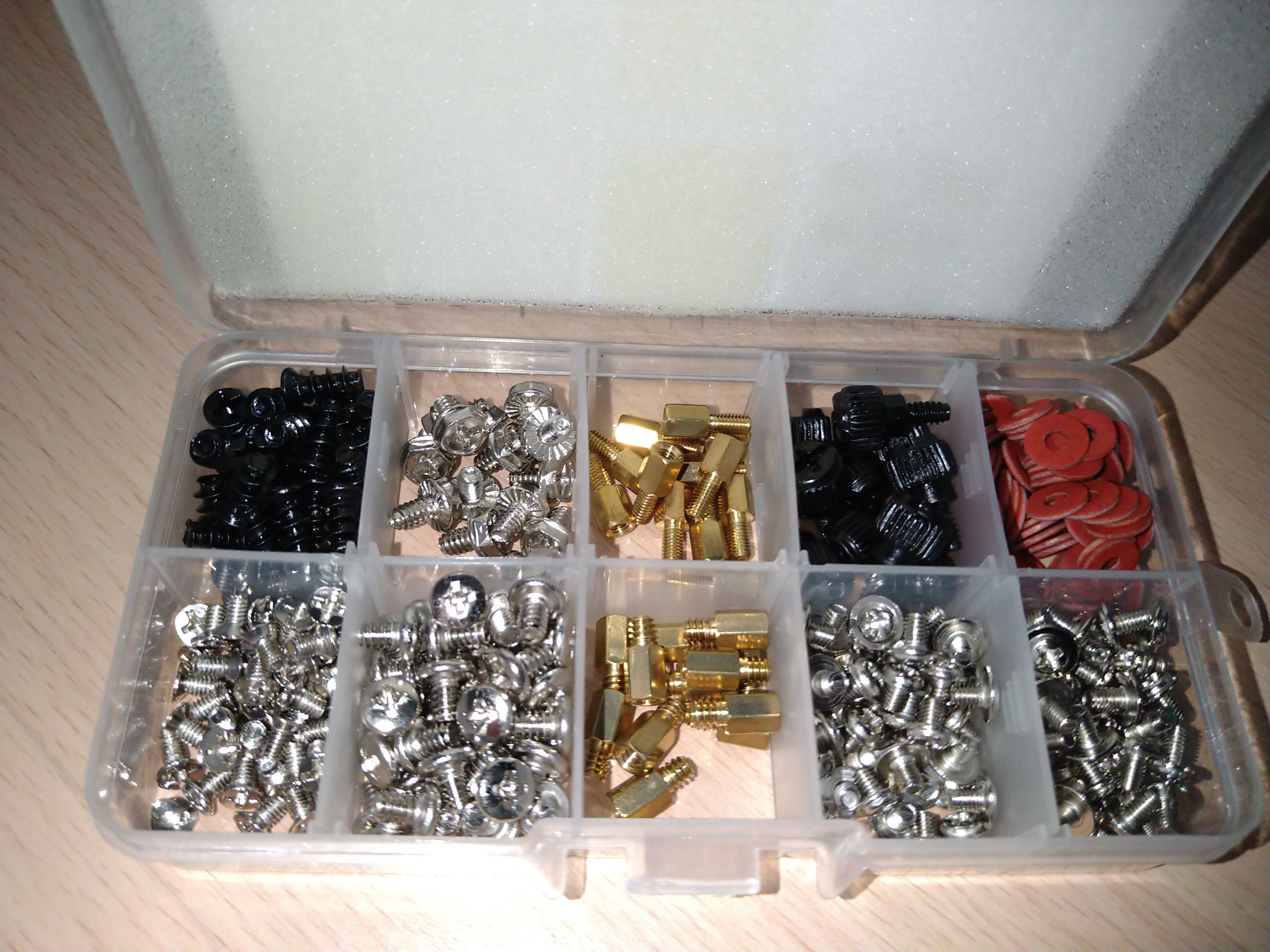

Wie kommt es, dass du so viele hast? Bei meinen Lüftern waren jeweils nur 4 dabei, aber man braucht 4.
25 Jahre PC bauen.
Bei Gehäusen sind die Dinger oft auch dabei usw.

Ich dachte wirklich jeder PC-Schrauber hätte genau die Box zu Hause. ;)

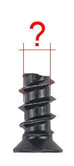

Er soll ja das Loch nicht auf Gewindegröße aufbohren sondern auf den Kerndurchmesser.
(Hab doch extra ein Bild eingefügt)
Ich weiß jetz die Maße nicht genau, aber wenn so eine Lüfterschraue den Kerndurchmesser von 5mm hat, das Loch aber nur 3-4mm hilft auch eine selbstschneide Schraube nichts, denn, wie du auch selber geschrieben hast, schneiden sich diese Schrauben ja nur das Gewinde. Am Lochdurchmesser machen die nicht viel. Und wenn man dann halt die 5mm Schraube in ein 4mm Loch mit Gewalt reinpresst gehts halt nicht.
Das Material muss halt wo hin, und dann kann im schlimmsten Fall das Gehäuse des Lüfters an der Stelle reißen/platzen.
Analogie:
Man kann halt keine M8-Schraube in ein 6mm-Loch drehen, selbst wenn die Schraube sich das Gewinde selber schneidet. Das Loch muss schon den richtigen Durchmesser haben (Was hier halt 6,8mm oder für den Heimgebrauch 7mm ist. Ist aber hier eigentl. egal...)
Bei Lüftern musste ich noch nie das Loch aufbohren.

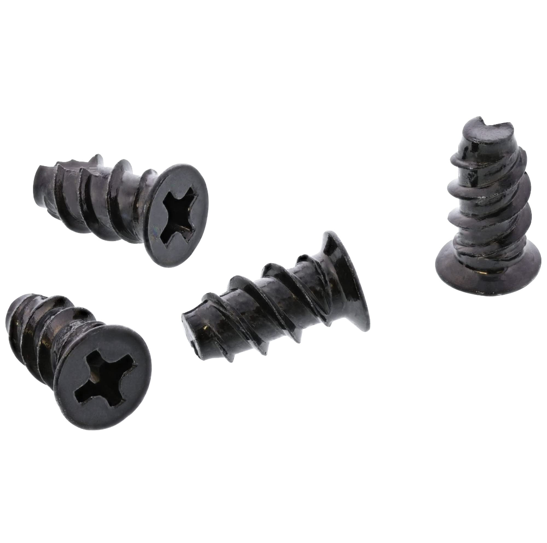

Die abgebildete Schraube im Post #22 ist nur dann gut, wenn im Lüfter schon Gewinde sind, da die abgebildete Schraube kein Gewinde schneidet.
Solche Schrauben sind die richtigen, diese schneiden das Gewinde.

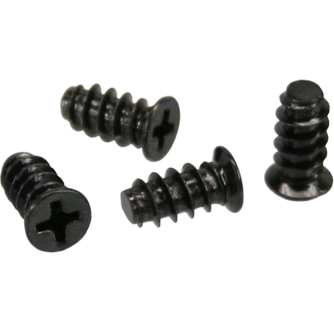

Habe mal einen direkten Bildlichen vergleich.
Erstes Bild: Lüfterschrauben welche kein Gewinde schneiden.
Zweites Bild: Lüfterschrauben welche Gewinde schneiden.
Den unterschied sieht man bei beiden Bildern jeweils bei der rechten Schraube gut.

Das kleine Geschäft in der Nähe hatte die Schrauben wirklich nicht. Habe versucht Cyberport anzurufen, nach 15 Minuten in der Warteschleife habe ich aber aufgegeben (wenn sie nicht wollen...) und dann das schon oben verlinkte 50 Stück Set von InLine auf Amazon bestellt. Zusätzlich habe ich mir noch diesen Mini PH2 Schraubenzieher von Wera gekauft.
Habe es dann nicht mehr mit den Arctic-Schrauben (die von den bequiet Lüftern aus dem Gehäuse sehen übrigens gleich aus) versucht, sondern gleich mit den neuen und siehe da: Kinderspiel!
Ja, klar, ein bisschen streng und man muss natürlich aufpassen, dass sie gerade sitzen, aber die restlichen 3 Lüfter waren in weniger als 5 Minuten "beschraubt". Kein Vergleich zu vorher!

Normalerweise bohrt man ein paar Millimeter kleiner, die alten Schrauben mit dem Messschieber inkl. Schneidgewinde messen und dann einen passenden Bohrer wählen. Metallbohrer gibt es in passenden Abstufungen mit Sicherheit.
