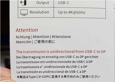

Das beiliegende USB-C auf USB-C Kabel hilft natürlich wenig. Daher habe ich zusätzlich ein Ivanky USB-C to DP Kabel geordert.
Beiliegend habe ich diese tolle Karte gefunden:
Was erklärt warum das Bild schwarz bleibt.
Nun stellt sich die Frage: Gibt es ein Kabel / Adapter welches quellseitig DP verträgt und das Signal auf die USB-C Seite senden kann?
Will ungern einen anderen Monitor bestellen und diesen returnieren. Unnötige arbeit wenn man das ganze über ein Kabel lösen könnte.
Der Dell Support ist btw informiert. Braucht nur leider ein wenig. Hat jemand einen schnellen Tipp? Will ungern alle Kabel auf gut glück bestellen und am Ende keinen Schritt weiter sein.

Stand vor dem selben Problem. DP am Notebook zu USB-C am Monitor (https://www.computerbase.de/forum/t...r-usb-c-keine-funktion.1864101/#post-22479070)
Das Problem ist, das 99,9% der Kabel, die man so findet, nur in eine Richtung funktionieren, nämlich USB-C zu DP.
Entweder der o.g. Adapter, oder dieses hier, dass lt. Beschreibung bidirektional funktionieren soll:
https://www.moshi.com/en/product/usb-c-to-displayport-cable-5k/white
Ist aber relativ preisintensiv, war es mir damals nich wert.

Ist doch auch egal. Displayport hat der Monitor nicht. Und wie Du bei Deinem Kabel siehst. DP auf USB-C gibt es nicht. Das gibt es nur anders herum. USB-C kann DP. Aber nicht umgekehrt. Dazu müssen die beiden Geräte sich verständigen. Und das ist bei DP Signal der GPU nicht möglich.
