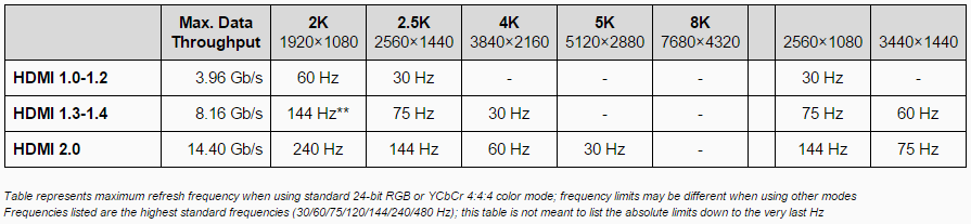

Hab die Tabelle hier gefunden:
Brauchst aber auch das richtige HDMI Kabel

Versucht nicht, aber ich hätte bei Amazon kein HDMI 2.0 Kabel gefunden, welches mit 144Hz angegeben ist... Könnte mir da bitte wer helfen das richtige auszuwählen?
Das Kabel muss nicht als 144Hz kompatibel ausgewiesen werden, dem Kabel sind die Hz egal, dabei gehts rein um die Bandbreite. Ein 2.0 Kabel reicht.
Reaktionen: Daniel_CB
Wenns 4k 60Hz kann, kanns 2k 144Hz.
Das steht meist nur dabei zur Orientierung. Wichtig ist aber die Datenrate
