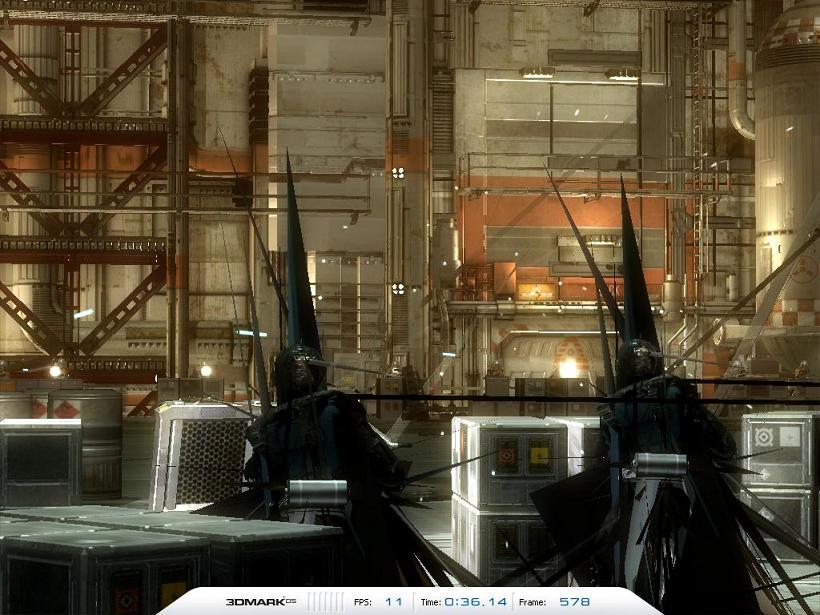

Also, hab mir vor ner Woche ne Leadtech 6800le gekauft und gleich mal die Pipelines mit dem Rivatuner freigeschaltet. Obwohl ich alle Pipelines geöffnet hab (16x6) läuft es in den meisten Anwendungen problemlos und auch sehr schnell (3dmark03: 11000 mit leicht erhöhtem chip+ram Takt, Aquamark-gfx: 7500 mit StandardTakt (300\700). Hab sowohl hier als auch in Spielen wie Doom3 oder Rome Total War keinerlei Grafikfehler, allerdings gibts im 3dMark05 im ersten GameBenchmark seltsame Dreiecke(siehe Anhang).
Außerdem treten im zweiten GameBenchmark komische Stockungen an unterschiedlichen Stellen auf. Krieg auch insgesamt nur 3500 Punkte, oder ist das normal?

Ich bekomme im 3dMark03 bei wesentlich gesteigerter Performance ohne Grafikfehler 11000 punkte statt 7000, gleichzeitig treten aber im 05er Grafikfehler auf.
Kann es dennoch an den aktivierten Pipelines liegen, obwohl einige Programme fehlerfrei funktionieren, oder würden sich die defekten Pipelines überall bemerkbar machen?
Wollte schon immer mal sehen wie ein defekter Vertexshader aussieht. :D
Es ist sicherlich so, dass die 05er Version Teile des Vertexshaders benutzt die bei der Erstellung der 03er Version noch gar nicht denkbar waren. Daher gehe ich davon aus dass sich der Fehler auf eine defekte Pipeline zurückführen lässt.
Z.B gabs bis zur FX-Serie der Nvidia-Karten keine Möglichkeit auf Texturen vom Vertexshader aus zuzugreifen. Mit der 6er Serie ist das sehr wohl möglich. Ist doch denkbar, dass diese Funktion erst im 05er Benchmark genutzt wird, aber bei deiner Karte defekt ist.
Gute Idee, dass mit den VertexPipelines! Hab aber immer noch die gleichen Fehler, selbst wenn ich die standardmäßig aktivierten Pipes abschalte. Auch bei komplettem Reset der Rivatuner-Einstellungen treten zu unterschiedlichen Zeiten im 05er Fehler auf. Allerdings erst ab der 20. Sekunde, vorher einwandfrei und schnell :D . Hab übrigens in Counterstrike Source auch auf Dreiecken basierende Grafikfehler, wenn auch etwas andersgeartete(Formulierungsgott! ;)). Hilfe ist also nach wie vor angesagt und dringend erwünscht. Brainstormed drauf los, wenn´s sein muss

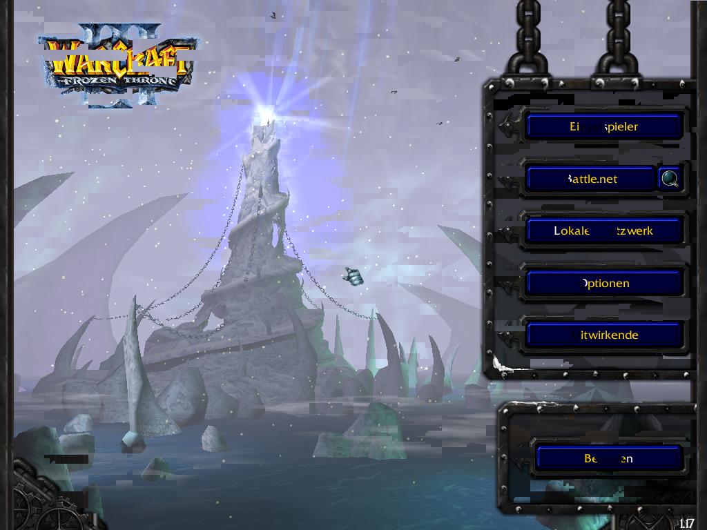

Ich hab eine Asus V9999 GE (sprich eine 6800 mit 256 MB RAM und nen 350/1000 takt was bei der normal is, 12x1,5 pipes sind normal) hab den 66.81 Treiber
So ich hab mit Rivatuner 15.2 die andern pipes freigeschalten áuf 16x1,6
Dann wollt ich Warcraft III TFT zocken ABA das ging net wirklich da ich sofort grafikfehler hab die schon im hauptmenu kommen aba windows is normal und bei UT 2004 kommen sie a aber komischer weise bleibt die schrift bei UT 2004 davon verschont und nur der hintergrund hat fehler. :mad:

defekte pipeline, kannste nix machen. dass es in windows funktioniert hat nix zu bedeuten, auch wenn unter 2000/xp der desktop über direct3d angesprochen wird sind die anforderungen, die windows an die karte stellt nicht wirklich hoch, da verbraucht egal welches 3d-game erheblich mehr. wie eine defekte pipe sich auf das spiel auswirkt hängt immer von dessen programmierung ab.
Also ich hatte mit meiner Gainward LE (16/6) im zweiten Test (glaub das mit dem Wald und so) auch Grafikfehler gehabt. Im 03er Mark keine Fehler. Doom und andere Games auch fehlerfrei.
Nach update des Treibers auf 66.81 sind diese Fehler im 05er Mark nun verschwunden...

Hab das Problem aus dem Post behoben mit dem neuen 70.41 Beta Treiber.
Seit dem alles schnell und fehlerfrei. Viel Glück an alle mit dem gleichen Problem!
