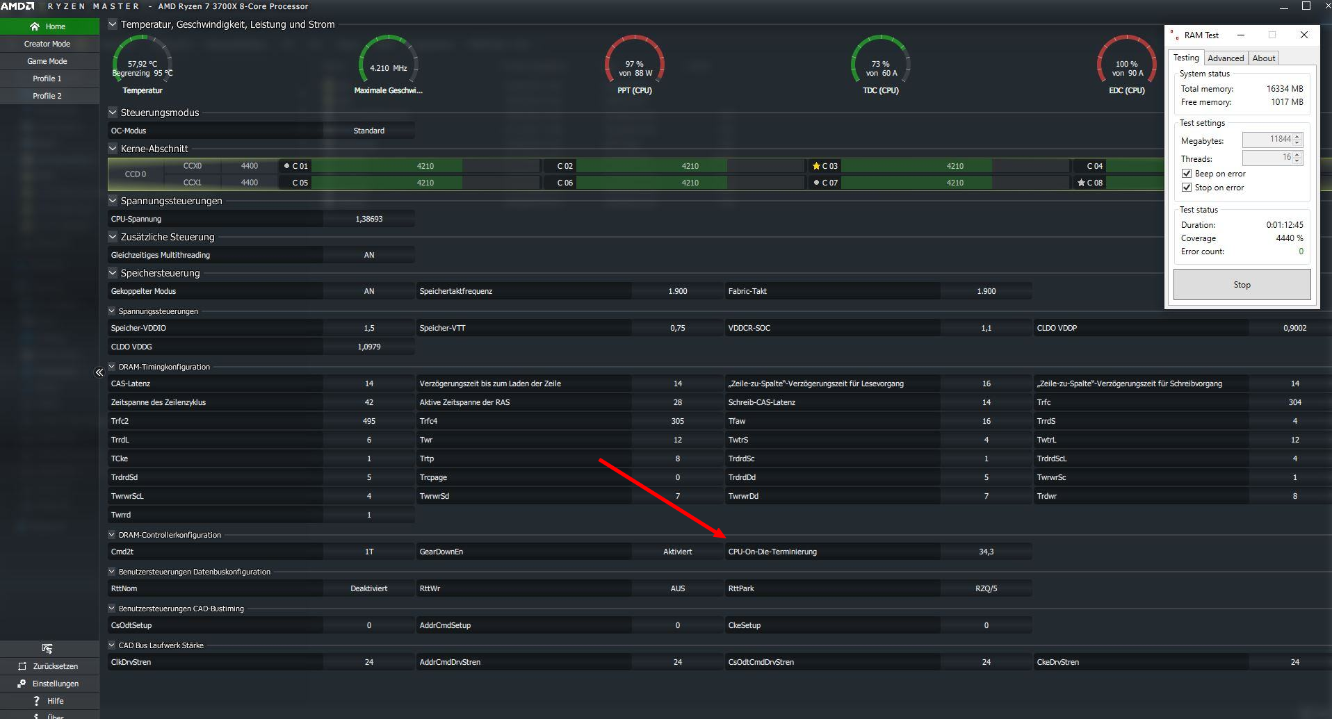

Ned Flanders schrieb:
die ProcODT kannst du mit Ryzen Master auslesen.
Wo genau, ich finde es nicht.
