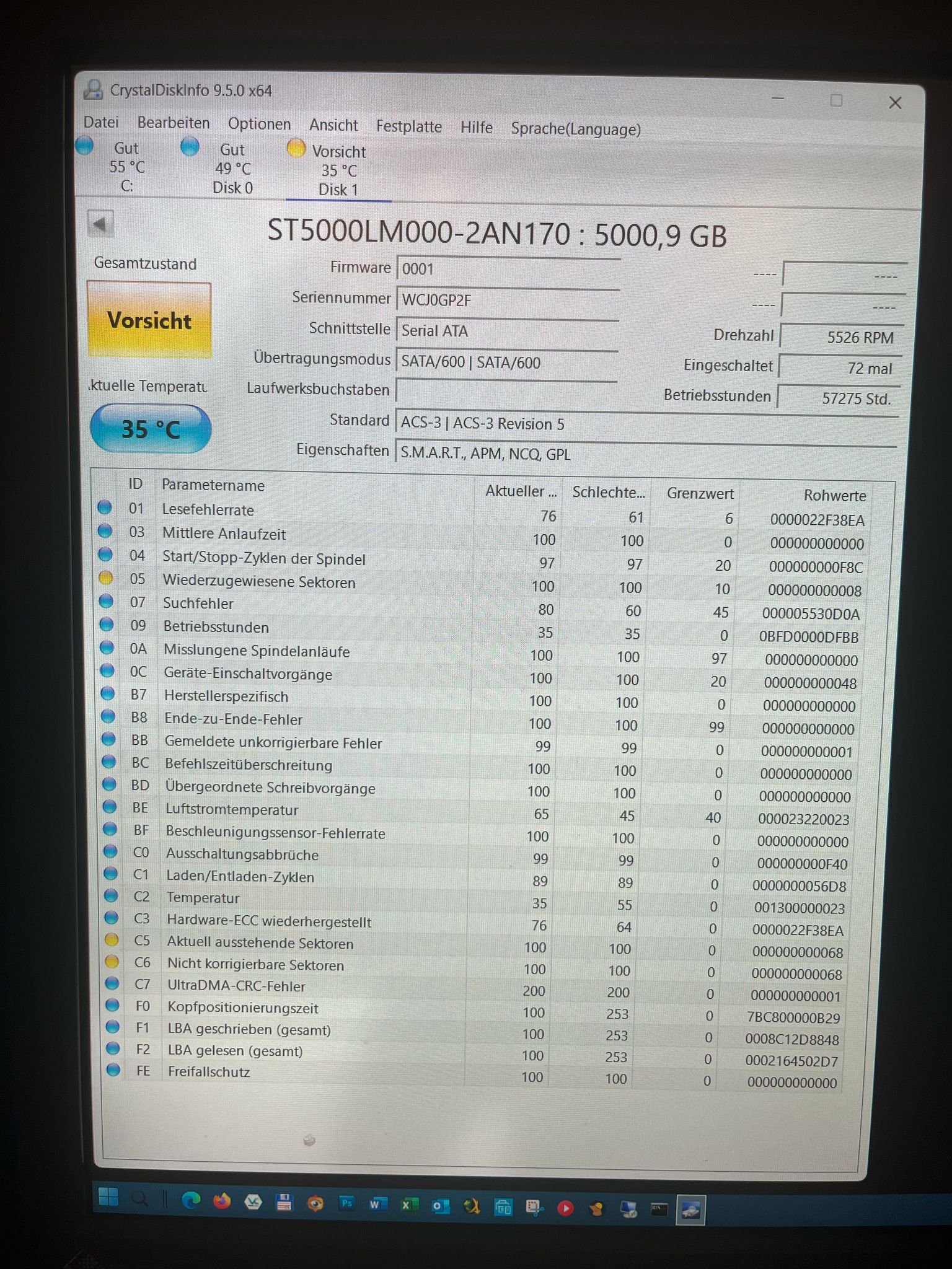

haklar schrieb:Was könnt ihr mir zum Zustand der Platte sagen?
Daten sichern -> ersetzen
die Daten weisen auf einen Oberflächenschaden hin
Blutomen schrieb:einfach ChatGPT fragen
und hier liegt die Kruks bei dem KI Zeug, es kann nicht interpretieren, was es nicht schon ganz genau SO in dieser Darstellung schon kennt.
Denn wenn man in die RAW Werte kuckt, hat man da ein ganz anderes Bild als das was ChatGPT aussagt.
"Wiederzugewiesene Sektoren (05): 100 → Keine defekten Sektoren" -> RAW Wert aber 8 -> 8 wiederzugewiesene Sektoren -> deutet auf einen Oberflächenschaden hin, ggf sich ausweitende
"Nicht korrigierbare Sektoren (C6): 100 → Keine erkannten defekten Sektoren" -> RAW Wert 68 -> 108 Sektoren, die nicht gelesen werden können - wenn man den C5 Wert gegenrechnet sind es 0 Sektoren, aber dennoch 108 Sektoren, die derzeit gekennzeichnet sind mit mindestens nicht in der Zeit auslesbar, wie es normalerweise der Fall sein sollte.
Diese Sektoren werden erstmal als schwebend markiert und nochmal versucht zu lesen. Wenn das das noch mehrfach fehlschlägt, werden die als defekte Sektoren gemeldet und die Adressierung geht an Reserve Sektoren. Der RAW Wert in 05 erhöht sich dann.

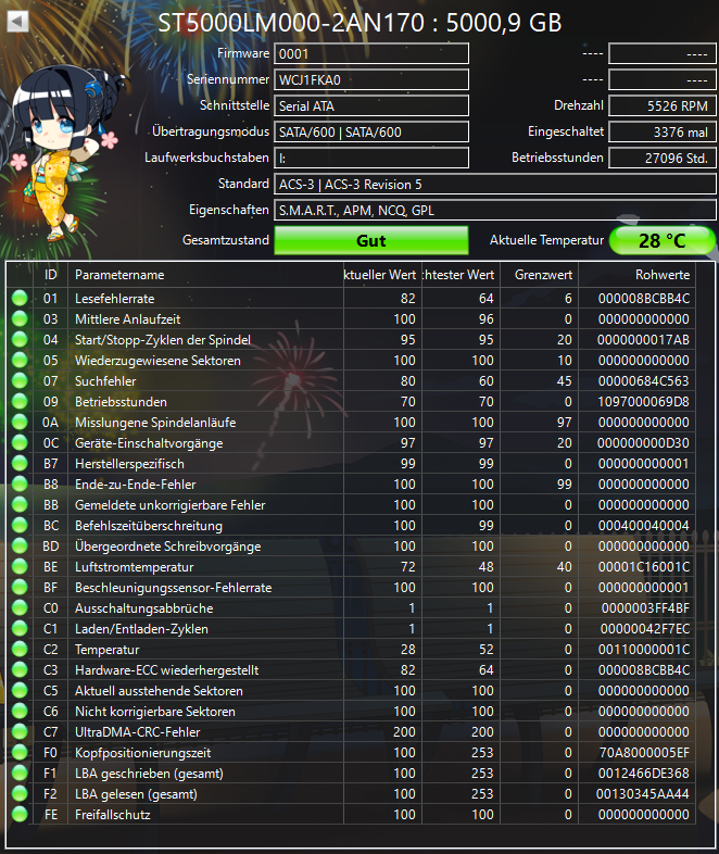

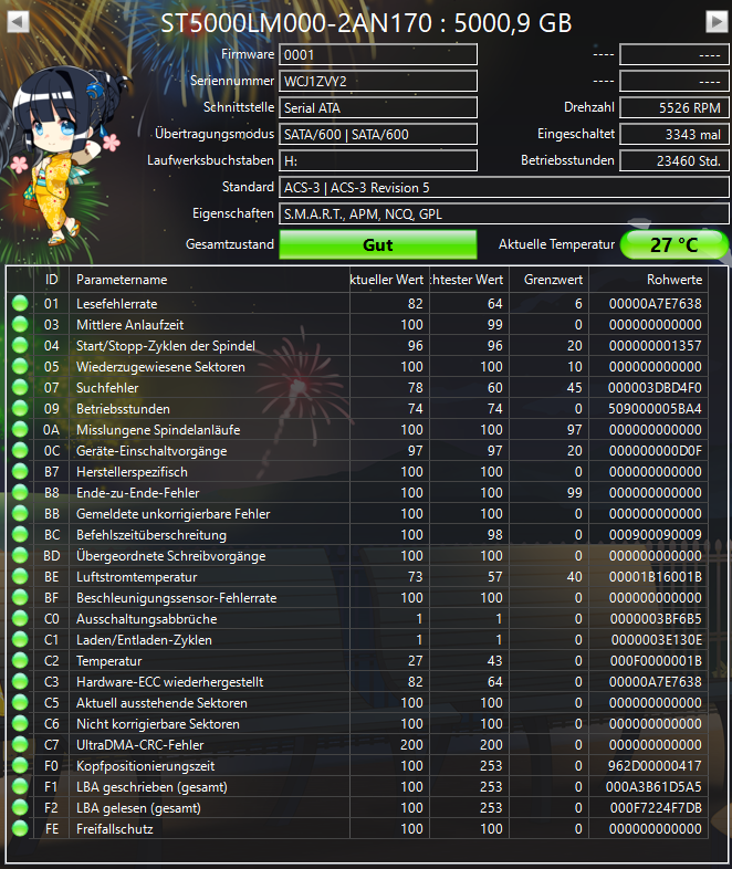

Ich nutze auch in meinen System 2 x die 2,5 Zoll 5TB Platten.
Selbst nach 27.000 Stunden Betriebszeit ist alles noch OKI

Die HDD hat 57.275 Betriebsstunden bei nur 72 Einschaltungen (der SAT Receiver scheint praktisch ständig zu laufen), die ist halt mittlerweile einfach nur alt.
John Sinclair schrieb:Eventuell könnte eine LovLevel Formatierung
Dann ist SMART ggf zwar wieder sauber, wenn die Sektoren eventuell noch lesbar sind, aber das verschleiert ja das Grundproblem, das überhaupt Probleme auftreten. Denn die müssen eine Ursache haben, denn von Jux und Dollerei kommen diese RAW Werte nicht zustande.
Übrigens machen das die Scammer genauso, die eine defekte Platte als gebraucht und "ohne Fehler" verkaufen.
Inzersdorfer schrieb:die ist halt mittlerweile einfach nur alt.
das hat ja nichts zu sagen, solange die Fehlerfrei ist kann die auch 100000 aufm Buckel haben und dann ist noch alles tutti.

Das ist ja die Crux, Sie ist nicht fehlerfrei.Sebbi schrieb:solange die Fehlerfrei ist
Inzersdorfer schrieb:Sie ist nicht fehlerfrei.
ja diese nicht, aber so wie du es geschrieben hattest, sagt das aus, als wenn alle Festplatten die diese Stundenzahl erreicht haben, einfach alt und entsprechend schlecht sind. Dem hab ich nur widersprochen.
