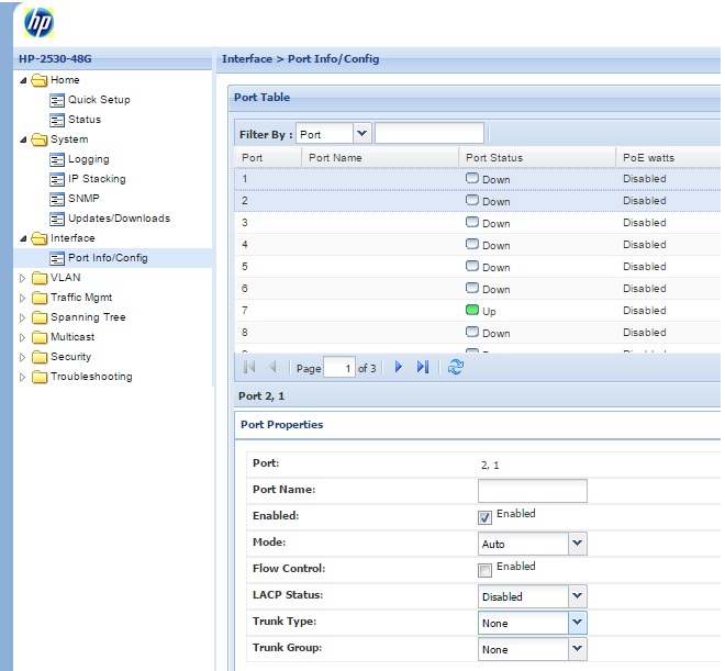

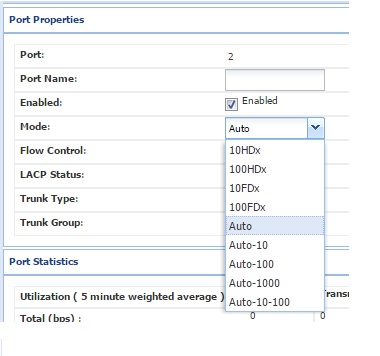

Liebe Community!
ich würde dem neuen Switch gerne via Link Array 2x 1GB zusamenschalten.
In der Portkonfiguration werde ich aber nicht ganz schlau, was ich dazu definieren soll - siehe Anhang.
Bitte um Info, danke;
Dafür musst du einen Trunk erstellen. Das ganze nennt sich link aggregation
Mit dem Modus hat das auch nichts zu tun.
Was du meinst ist Link Aggregation, vermute ich mal. Dazu musst du einen Trunk konfigurieren, der die 2 Ports die du zusammenschalten möchtest beinhaltet.
edit: mal wieder zu langsam..
Es heißt Link Aggregation und geht über die CLI ganz schnell:
Code:
conf t
trunk 1-2 trk1
Das erstellt den Trunk trk1 mit den beiden Ports 1 und 2.
Dynamisch geht es auch über LACP:
Code:
int 1-2 lacp active
Damit wird LACP als Trunkprotokoll genutzt.
Die Einstellungen müssen auf beiden Seiten durchgeführt werden.
Kann mir jemand die paar Schritte für das Erstellen im Webinterface mitteilen?
Ist grad neu für mich und finde es grad nicht so übersichtlich;
Wenn Trunk bis Lieferung des zweiten Switches nur auf einem definiert ist funktioniert dann dennoch halt das 1GB Port?
Auf der Weboberfläche unter Interface -> Port Info/Config
Dort die Ports auswählen, unten auf Change gehen und einer Trunk Group hinzufügen.
Solange nur ein Kabel gesteckt wird funktioniert der Port wie ein normaler Gigabit Port.
Okay, Port 1+2 markiert und auf Change gegangen.
Nun steht bei Port 2, 1;
Was wähle ich nun bei Mode, LACP Status, Trunk Type, Trunk Group aus? - siehe Anhang
Vielen Dank
Ich hab grad keine Weboberfläche zur Hand daher muss ich raten.
Trunk Typ müsste Trunk sein, Trunk Group Trk1
Wäre es nicht einfacher du gehst grad mit SSH drauf und gibst "trunk 1-2 trk1" ein?
Kann ich während des Bürobetriebes auf Trunk & TK1 zusammenschalten und danach das Kabel für zweiten Uplink anschließen, ohne dass Netzwerkbetrieb gestört ist?
Wenn der Trunk vorher konfiguriert ist kannst du die Kabel ohne Probleme im Betrieb stecken.
Nope, der Link wird für 1-2 Sekunden unterbrochen, da der Port umkonfiguriert wird.
Wenn der trunk nicht als lacp sondern als trunk angelegt ist funktioniert das hinzufügen des Ports in Millisekunden. Nichts was den Betrieb stören sollte.
Sag das mal den eventuell vorhandenen servergespeicherten Profilen oder Datenbankprogrammen :D
