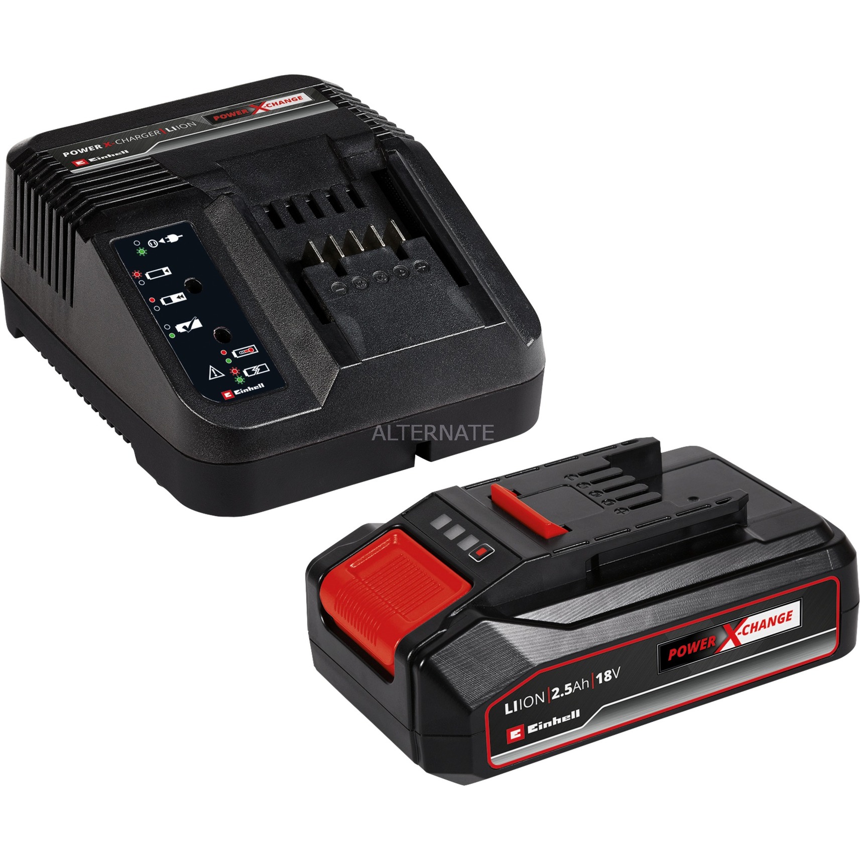

Das Einhell Akku-Ökosystem
Der größte Pluspunkt ist meiner Meinung nach, dass wir endlich die wilden 00er Jahre mit inkompatiblen Insellösungen und schwächlichen Ni-Akkus, die nur bei voller Ladung mäßige Leistung gebracht haben, hinter uns gelassen haben.
Als die Schere kam dachte ich "Oh cool. Vielleicht kann man damit ja einen Akkuschrauber betreiben". Beim Besuch des lokalen Baumarktes war ich aber sehr überrascht. 10 Regalmeter voller Geräte vom Akkuschrauber über Kreissägen bis hin zum Baustellenradio. Positiv: Einhell sieht das Kombinieren zweier 18V Akkus vor, um 36V zu erreichen - eine Option die es von guter Spielerei hin zu einem System mit echten Leistungsreserven wandelt und statt 720W Leistung direkt 1440W ermöglicht. Eine Leistung mit der man die meisten Geräte im Hausgebrauch betreiben kann.
Im Starterset war eine Ladestation sowie der kleinste 2.5Ah Akku enthalten. Einhell selbst bietet Akkus bis hin zu 6Ah (etwa 100€) an.

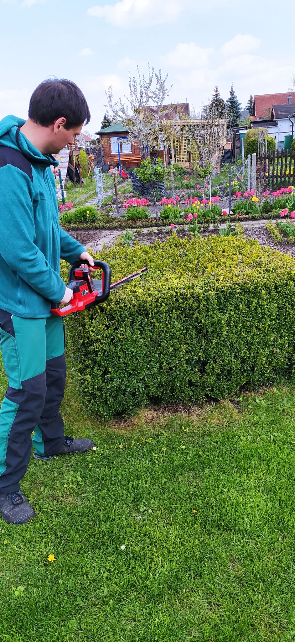

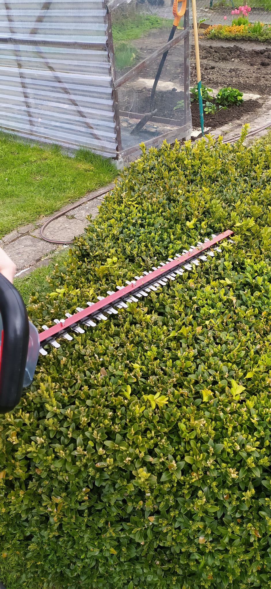

Die erste Aufgabe war für mich viel anspruchsvoller als für die Schere. Mein Buchsbaumquader wollte gern mal wieder geschnitten werden. Etwas, das ich seit Jahren nicht richtig hin bekomme, obwohl der Formschnitt auf Arbeit für mich nie ein Problem ist.
Mit der Einhell ging diese Arbeit jedenfalls leicht von der Hand. Der ergonomische Griff mit Totmannschalter auf drei Seiten erlaubte es bequem aus allen Richtungen zu schneiden und das (nagelneue) Messer hat sehr sauber geschnitten.
An dieser Aufgabe habe ich gar nichts auszusetzen.
Zwischenfazit: sehr gut für feinen Formschnitt geeignet!

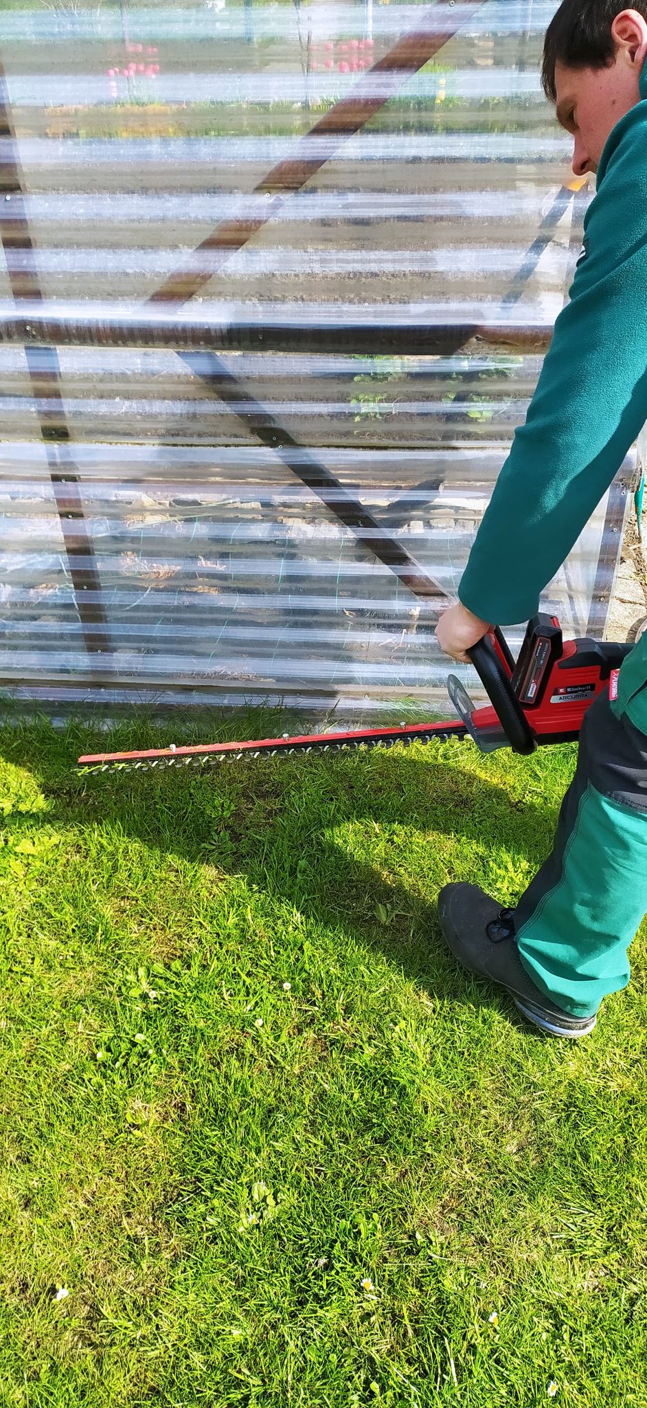

Rasenkanten - Fazit? Meh.
Spaßeshalber wollte ich auch die Eignung für Rasenkantenschnitt probieren. Das macht sich oft mit Heckenscheren sehr gut. Der Schnitt selbst geht sehr sauber von der Hand aber das Detail, dass die reale Schnittlänge etwa 3cm weniger lang ist, als das Schwert, sorgt dafür, dass man nicht an Mauern und Hindernissen sondern nur an frei stehendem Rasen sauber schneiden kann.
Schade - das lösen andere Hersteller besser, bei denen beinahe das komplette Schwert genutzt werden kann.
Aber es ist auch eine Heckenschere und keine Rasenkantenschere.

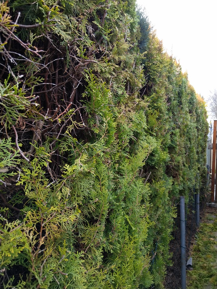

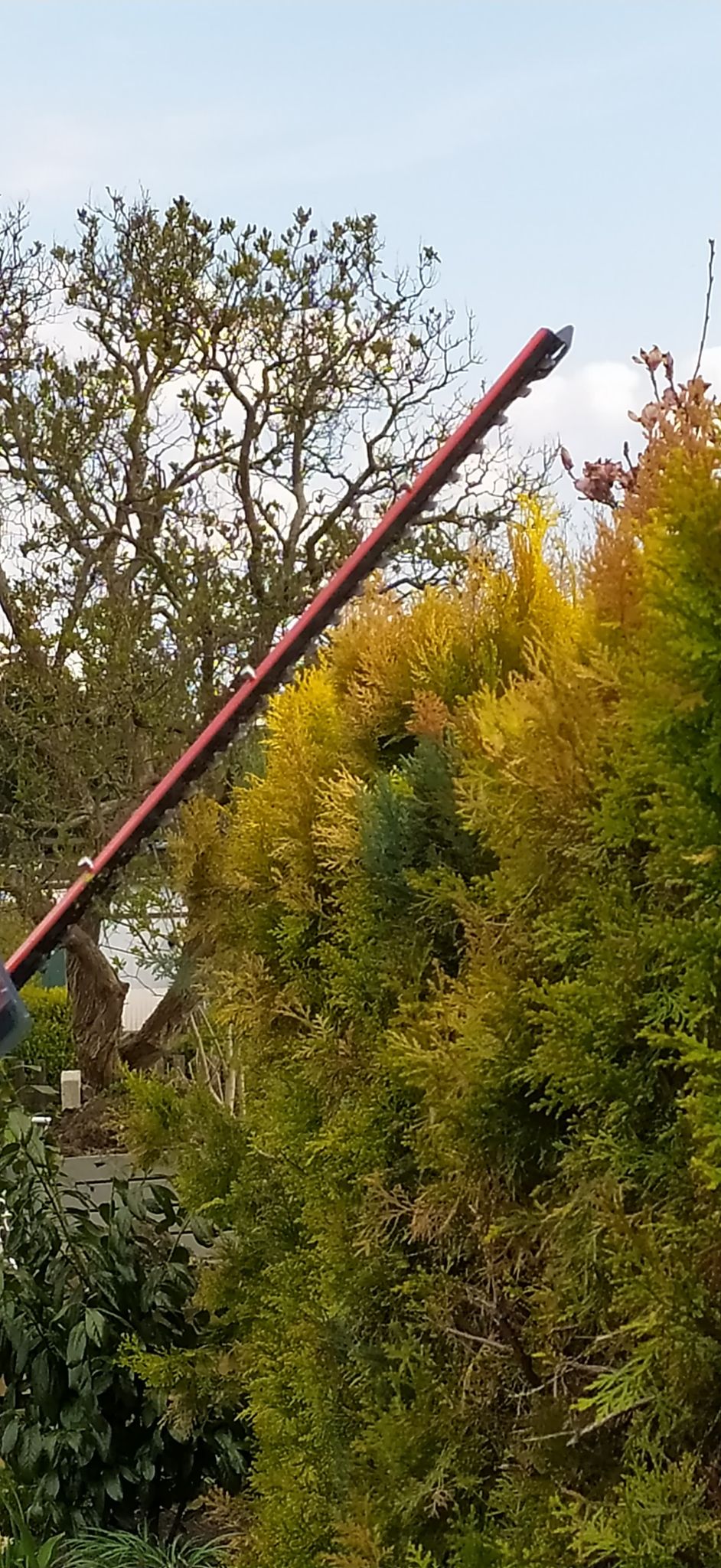

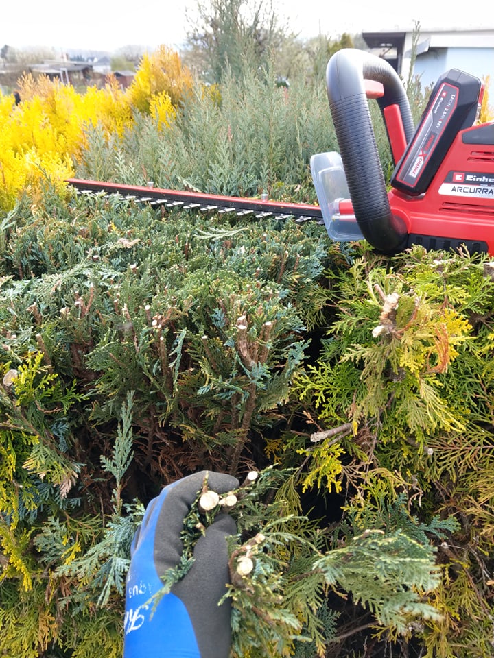

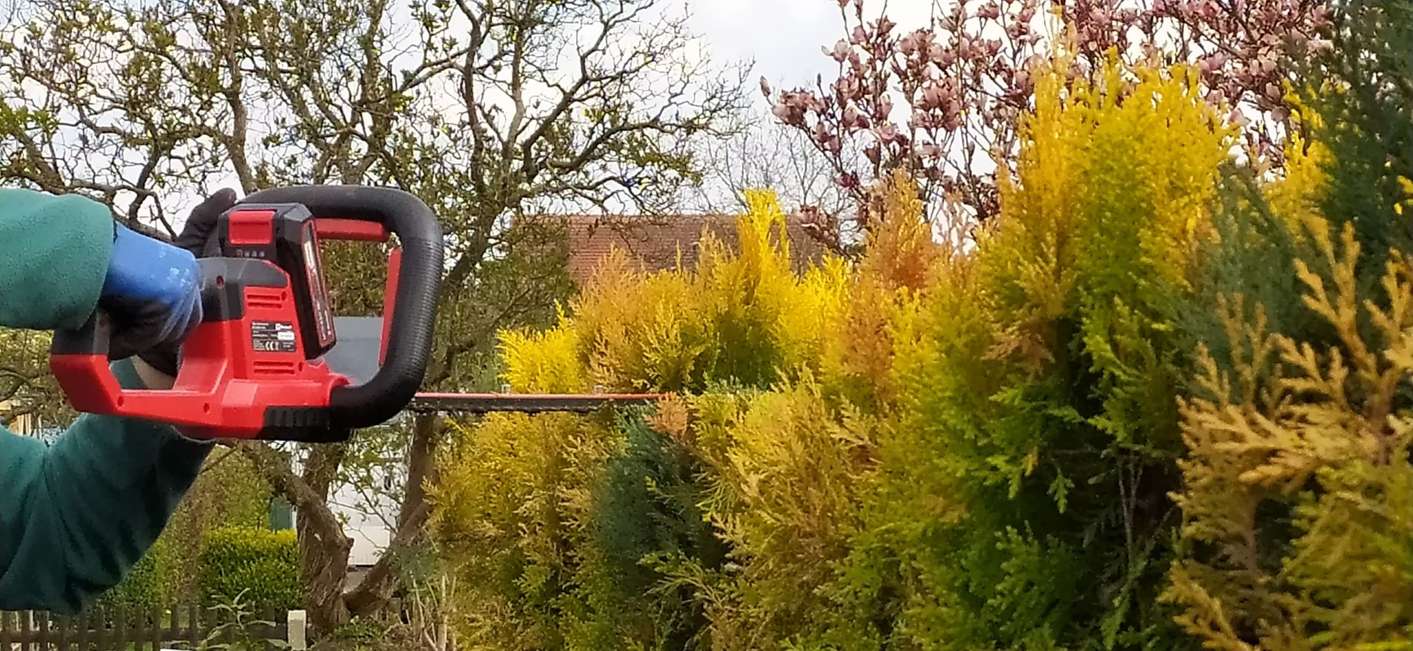

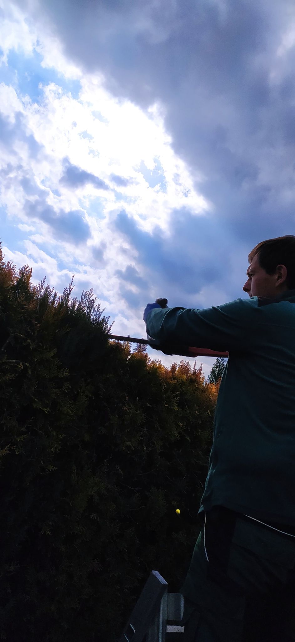

Thuja - das nadelige wuchernde Gedöns
Auf der anderen Seite meines Gartens findet sich eine "wundervolle" und niemals von ihren Besitzern gepflegte Thujahecke von 3m Höhe. Die Aufgabe war das Freischneiden meines Lichtraums am Gartenhaus und ein Probeschnitt der Spitzen.
(man möge die mäßigen Fotos entschuldigen - die Lichtbedingungen waren ungünstig)
An diesem Punkt nach den Thuja Fotos möchte ich ein Wort des Trauerns aussprechen. Beim waghalsigen Balancieren zwischen Leiter und Hecke stürzte mein HTC U11 in die Tiefe und den Tod. Möge es in Frieden ruhen
Die Thuja wurde ebenso wie der Liguster problemlos gemeistert. Das Schnittbild ist gleichmäßig und sauber und wie im letzten Bild zu erkennen, wurden auch dicke mehrjährige Triebe bewältigt. Das zweijährige Holz war kein Problem, das dreijährige wäre mit etwas Überzeugungskraft und Zeit auch ohne größere Probleme gegangen aber beim vierjährigen streikte die Schere.
Das sehe ich aber nicht weiter kritisch. Bei vierjähriger Thuja bewegen wir uns ohnehin in den Sphären einer Kettensäge und man sollte es niemals so weit kommen lassen. Auf Nachfrage berate ich gern zu Thuja-Alternativen, die den Klimawandel überstehen und der Natur auch noch irgend etwas bieten ;-)

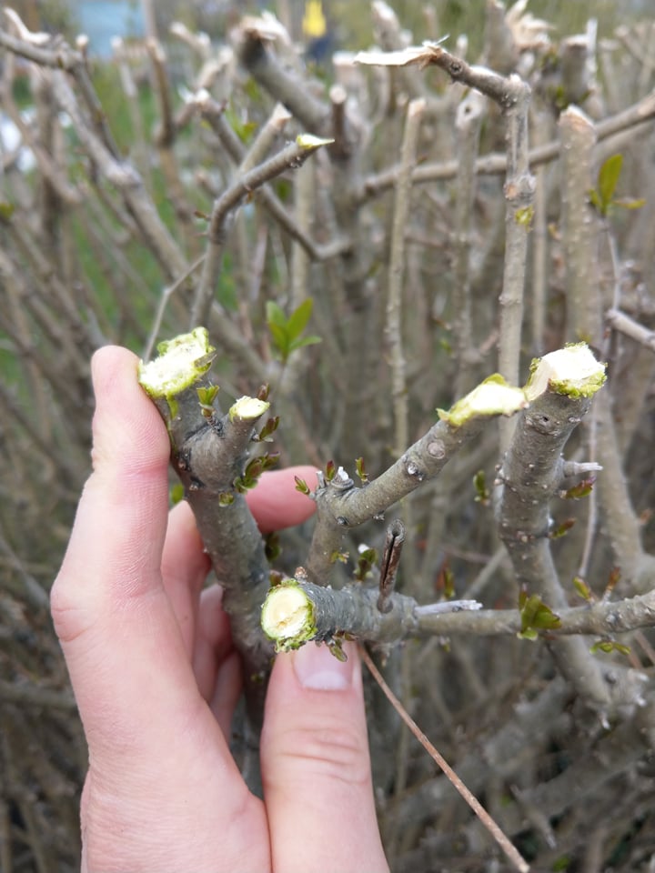

Fünffingerstrauch - problemlos auch im zweijährigen Holz. Sauberer Schnitt, ohne dass die faserige Rinde ausfranst.
Hainbuche, Carpinus betulus - Einjähriges perfekt, zweijähriges gut, dreijähriges mäßig gut aber noch okay
Spierenstrauch - verspeist die Schere im Schlaf zum Frühstück
Berberitze - problemlos außer dicke Triebe
Feldahorn, Acer campestre - aussichtslos. Hier scheitert aber auch die Stihl Akkuschere

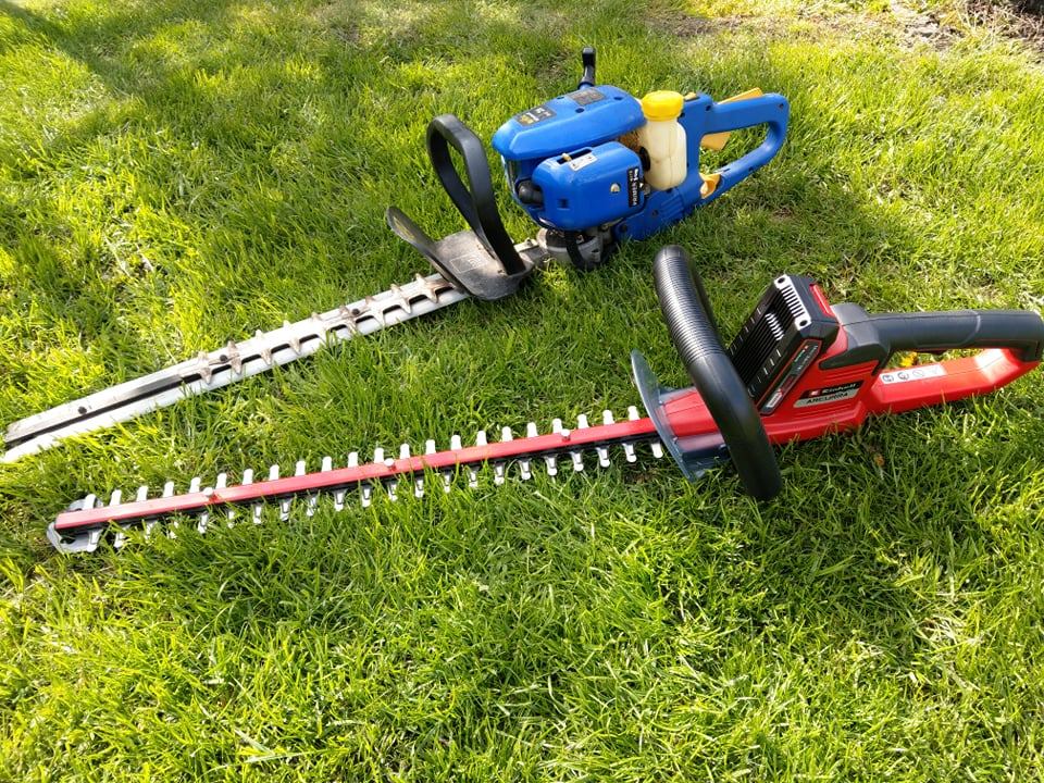

Akku gegen Benzin, Einhell alt gegen Einhell neu.
Seit bald 10 Jahren leistet mir eine Einhell Benzinschere treue Dienste. Aber ich bin unendlich froh, diese endlich in den verdienten "Ruhestand" schicken zu können. Sie ist laut, sie stinkt, Benzin leckt und die Leistung entspricht auch nicht mehr unbedingt der großen blauen Dunstwolke.
Persönlich bin ich aus beruflicher Erfahrung schon lange von der "Brumm Brumm Fraktion" geheilt. Anreißen und um Winter abgewürgte Motoren müssen im Jahr 2021 nur noch bei ganz wenigen Geräten wirklich sein. Man lernt erst im Vergleich dem Komfort, mit Knopfdruck sofort volle Leistung abrufen zu können, ohne an einem Kabel zu hängen zu schätzen.
Das erheblich geringere Gewicht und die Möglichkeit ohne Gehörschutz zu arbeiten, sprechen für sich.
