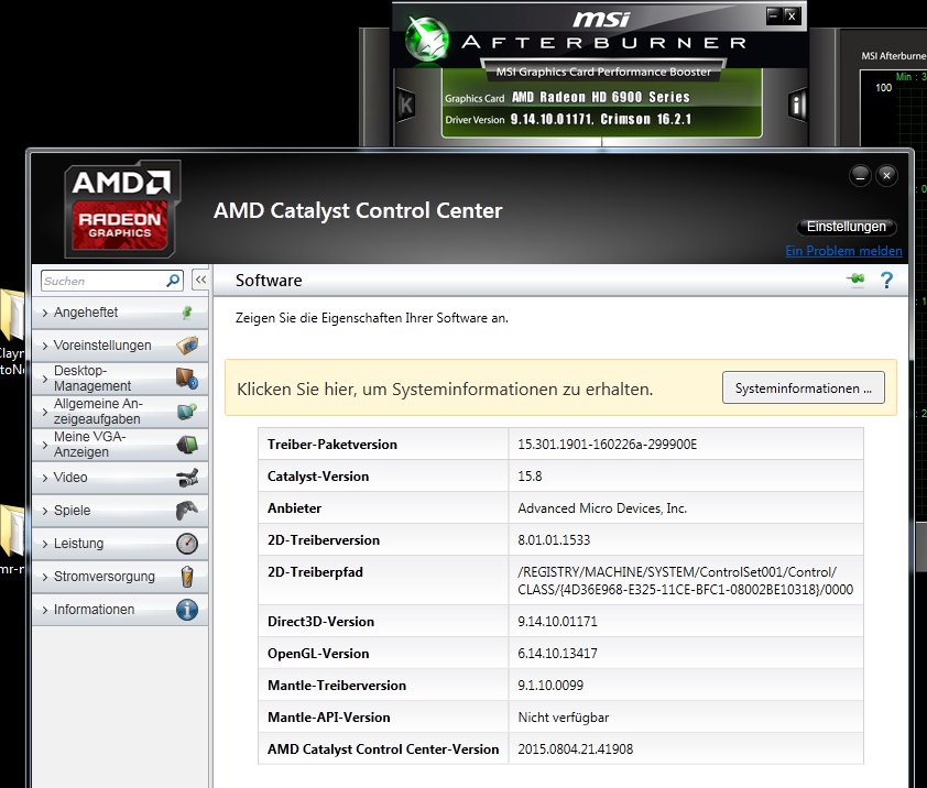

ich habe hier einen etwas älteren PC mit einer HD6950 rumstehen.
Das System läuft mit Windows 7 64 Bit und im Gerätemanager wird die Grafikkarte einwandfrei angezeigt.
Das Programm kann nur mit maximal Catalyst 15.X arbeiten.
Ausversehen habe ich 16.2.1 installiert und anschließend ein Downgrade auf 15.8 gemacht.
Leider funktioniert das Programm immer noch nicht - obwohl es eigentlich sollte.
Jetzt ist mir aufgefallen, dass das Catalyst Controll Center sagt, dass Catalyst 15.8 installiert ist.
MSI Afterburner sagt mir aber, dass der Treiber Crimson 16.2.1 ist.
Was ist da schief gelaufen und wie bekomme ich das effektiv wieder auf 15.8?
Die Info im CCC wird schon stimmen. Bei mir spackt die Anzeige beim MSi Afterburner auch etwas rum, der zeigt bei mir noch 15.8 an, obwohl ich schon den 16.3 installiert habe und es so auch im CCC steht :)

Wirf alles runter mit DDU und dann installiere den richtigen Treiber. Problem gelöst ;)

Habe euren Rat beherzigt und mit DDU alles entfernt und dann 15.7.1 installiert.
Jetzt läuft das Programm... manchmal Steckt der Teufel aber auch im Detail...
