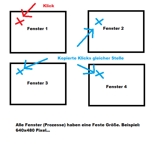

Ich bin schon seit einiger Zeit auf der Suche nach einem Programm oder Tool, welches mir ermöglicht Mauskllicks auch auf andere Fenster(Prozesse) zu übertragen.
Mal ein Beispiel:
Fenster 1Fenster 2
Fenster 3Fenster 4
Ich klicke also mit meiner Maus in Fenster 1 etwas an und der gleiche Klick wird auch in Fenster 2, 3 und 4 gemacht. Quasi Prozess Multiboxing. Ich weiß dass es unter Windows nur 1 Fenster mit Focus geben kann, was aber nicht bedeutet, dass Mausklicks in Relation zur Fenstergröße übertragen werden können. Das Tool muss also nicht wissen, was ich anklicke im Fenster, sondern nur wo ich etwas anklicke.
Also klicke ich mit der Maus in Fenster 1 rum und alle haben die selbe Größe, könnte ich ja wissen wo (an welcher Postion) ich geklickt habe und diesen Mausklick an andere genannte Prozesse (Fenster 2, 3 und 4) übergeben.
