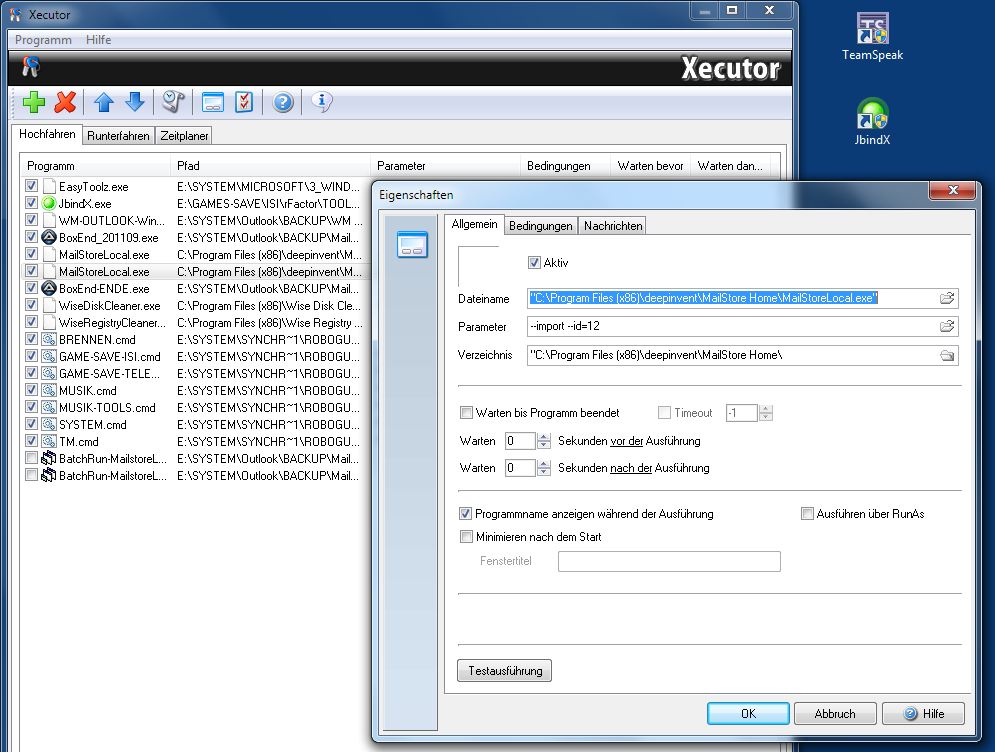

Guten Morgen,
mit einem externen Programm (Xecutor), das bei Win7 über die Aufgabenplanung geladen wird und deutlich mehr Möglichkeiten als die Aufgabenplanung bietet, sichere ich u.a. mit der Freeware "MailStoreHome" zwei E-Mail Konten. Dummerweise geht bei der Freeware ein Fenster nach Beendigung der ersten Sicherung auf, das mit Klick auf "Beenden" geschlossen werden muss, erst dann startet die zweite Sicherung bzw. erst dann kann man das Programm erneut starten.

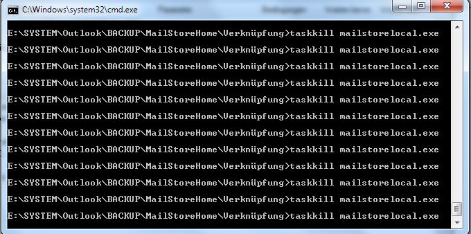

Da ja das ganze automatisch laufen soll und ich diesen Klick-Befehl vermeiden will, habe ich im Ablauf nach der ersten Sicherung den Befehl "Taskkill.cmd" mit dem Inhalt "Taskkill mailstorehome.exe" eingebunden, siehe Pic1.
Aber leider läuft das in einer Endlosschleife immer weiter, siehe Pic2.
Starte ich den "Taskkill.cmd" Befehl manuell mit Administratorenrechten, klappt das einwandfrei. Da aber das eigentliche Programm Xecutor, was beim Win7 Start die eingetragenen Programme abarbeiten soll, ebenfalls mit "höchsten Privilegien" startet und somit die Rechte an alle eingetragenen Programme vererbt, verstehe ich nicht, warum es zu dieser Endlosschleife kommt.
Nochmal zum Verständnis, für den Fall, das ich mich schräg ausgedrückt habe: Das Programm Xecutor macht nichts anderes, als beim Win7 Start alle einegtragenen Programme in der Reihenfolge ihres Eintrages abzuarbeiten, man kann auch noch einstellen, ob bestimmte Programme nur einmal täglich ausgeführt werden sollen, oder zu nur zu einer bestimmten Uhrzeit usw., also deutlich mehr Komfort bei der Einstellung als die Windows eigene Aufgabenplanung, wenn da nicht diese Endlosschleife wäre...
Kann mir da jemand weiterhelfen?
Ist vielleicht die Syntax mienes "Taskkill.cmd" Befehles fehlerhaft?

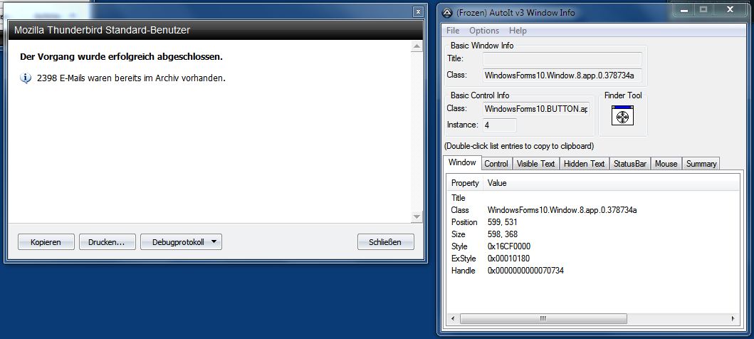

also das Erstellen des Scripts und das Erzeugen der EXE hat geklappt. Dieses besagte Fenster hat -wie heute morgen schon vermutet- keinen Title, es funktioniert aber auch mit der Angabe eines der Inhalte des Fensters.
Screenshot der Box und des AuoIt Window Info anbei.
Das Script sieht übrigens so aus:
WinWaitActive ("","Schließen")
ControlClick ("","Schließen","WindowsForms10.BUTTON.app.0.378734a4")
Aber nu kommt es:
Die aus dem Script erzeugte EXE habe ich mal einfach BoxEnd.exe genannt.
In diesem Autostart Tool wird auch zunächst die BoxEnd.exe gestartet, dann startet das MailStoreHome Programm und zum Schluss geht das Fenster auf, das auf dem Screenshot zu sehen ist und...bleibt so stehen wie es ist. Es verschwindet erst, wenn ich dieses Fenster an irgendeiner Stelle mit der Maus anklicke und es so anscheinend für meine BoxEnd.exe auf "Aktiv" setze.
Da schließe ich im Moment mal draus, dass das Fenster zwar sichtbar ist, aber anscheinend für die BoxEnd.exe erstmal so nicht, wie gesagt, einmal mit der Maus irgendwo ins Fenster (nicht auf den "Schließen" Button !!!) und dann erst erfüllt BoxEnd.exe ihren Zweck und das Fenster verschwindet blitzschnell und damit ist die erste Instanz von MailStoreHome auch wie gewünscht endgültig beendet.
Kann man die automatische Aktivierung des Fensters auch irgendwie erfassen oder liegt der Fehler schon vielleicht im Script?

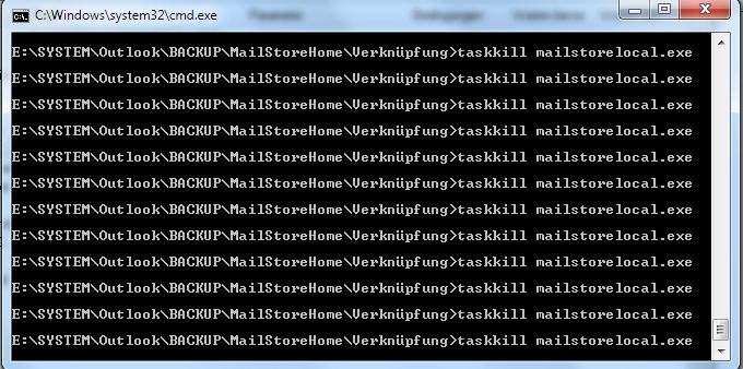

Dein Batch-Script läuft in einer Endlosschleife, weil du es genauso genannt hast wie den Befehl, den du ausführen willst, nämlich "taskkill" bzw. "taskkill.cmd". Die ruft sich damit immer selbst auf.
Edit: Achso, die Syntax in deinem Script sollte lauten "TASKKILL /F /IM mailstorehome.exe".

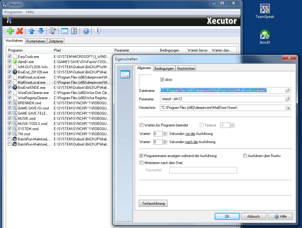

Auf dem beigefügten screenshot siehts du, was ich in diesem Programm Xecutor der Reihe nach starte. Zunächst dein Script, was als EXE dann BoxEnd_201109 heißt.
Danach zweimal Mailstorehome, wobei man zu jedem gestarteten Programm auch noch die Möglichkeit hat, bestimmte Sachen einzustellen, siehe rechte Seite screenshot.
Lasse ich es so laufen, startet Mailstorehome zweimal hintereinander, und beim zweiten Start kommt natürlich während der Laufzeit der ersten Instanz die Meckermeldung, das Mailstorehome bereits aktiv ist.
Belege ich nun die erste Instanz mit dem Häckchen "Warten bis Programm beendet", dann läuft die erste Instanz Mailstorehome bis zum Ende durch incl. des nervigen Fensters, welches automatisch weggeklickt werden soll. Passiert aber leider dann nicht automatisch, erst wieder, wenn ich mit der Maus über das Fenster fahre.
Lasse ich dagegen Mailstorehome nur einmal laufen(um zu vermeiden, dass das Prog zweimal gestartet wird) und entferne das Häckchen bei "Warten bis Programm beendet", geht zum Schluss exakt das gleiche nervige Fenster auf, nur das es dann direkt automatisch verschwindet.
In beiden Fällen sieht das Fenster meiner Meinung nach wirklich gleich aus, nur einmal wird es durch BoxEnd...exe erkannt und beim anderen mal nicht.
