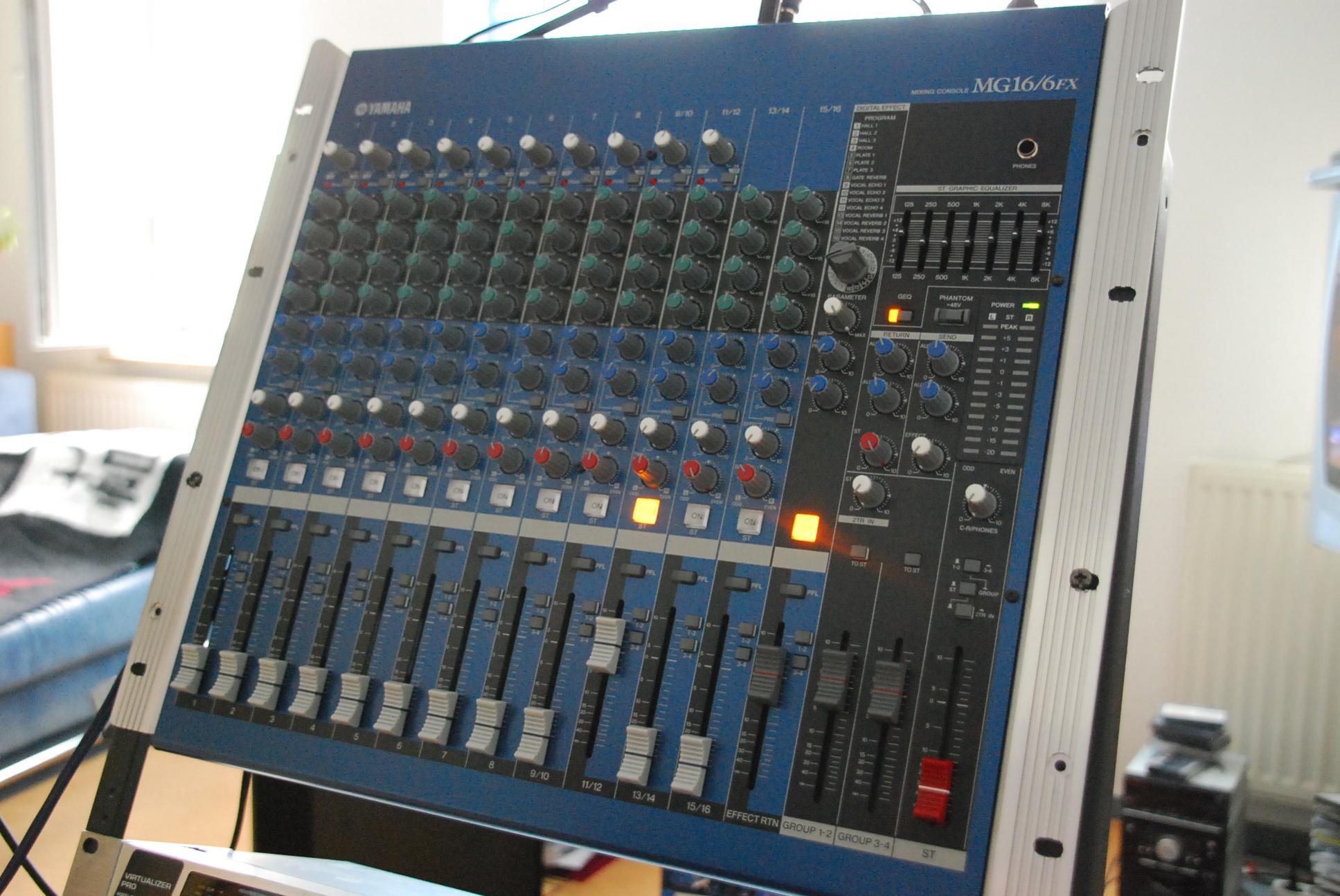

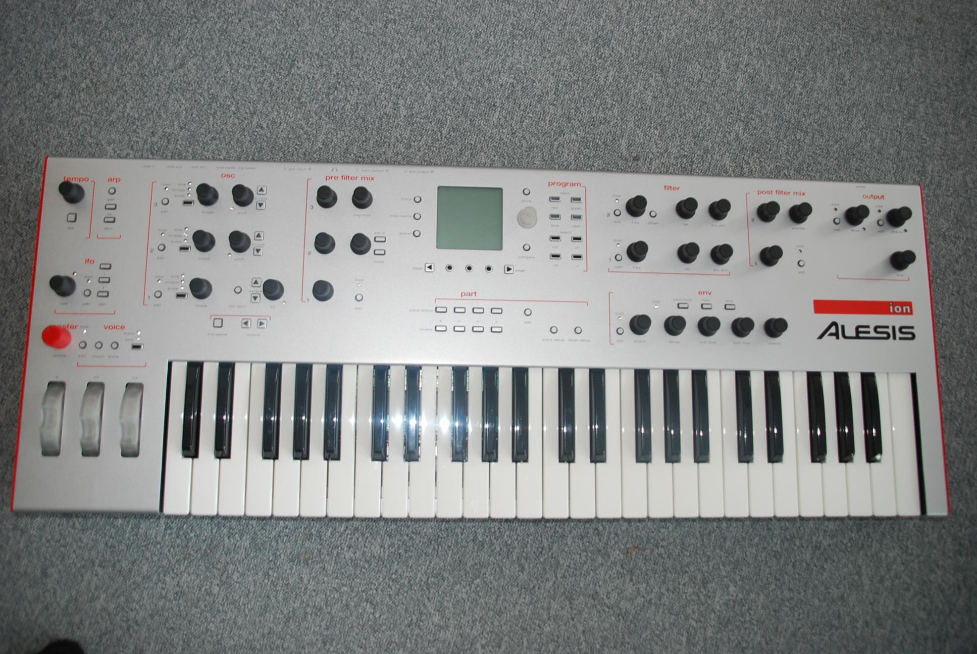

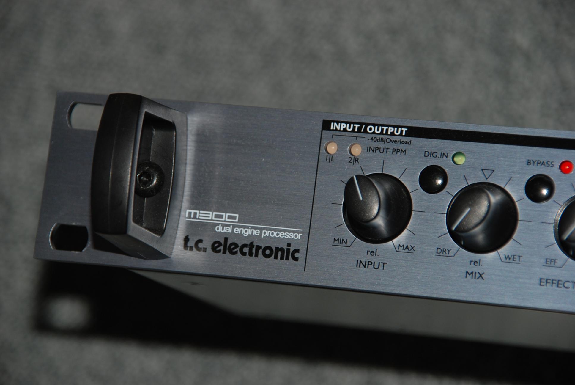

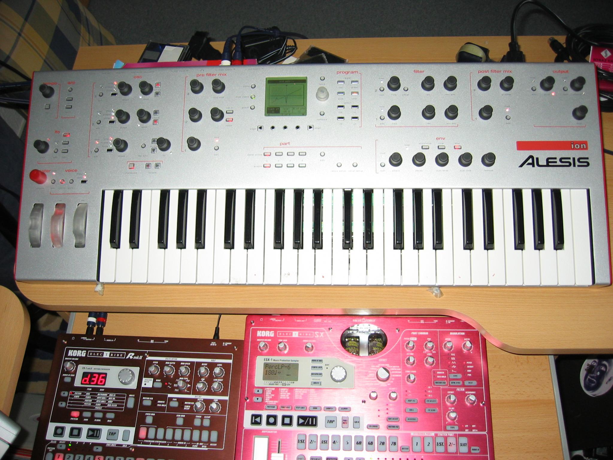

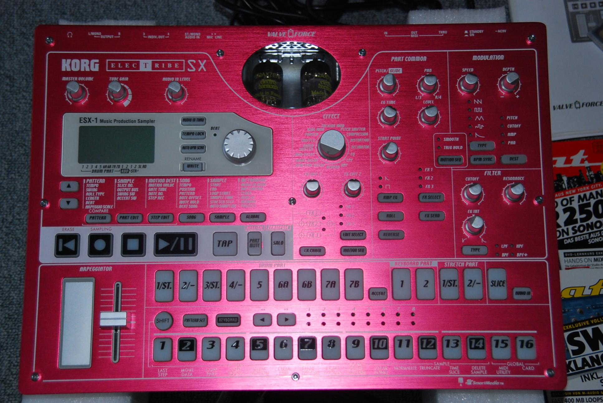

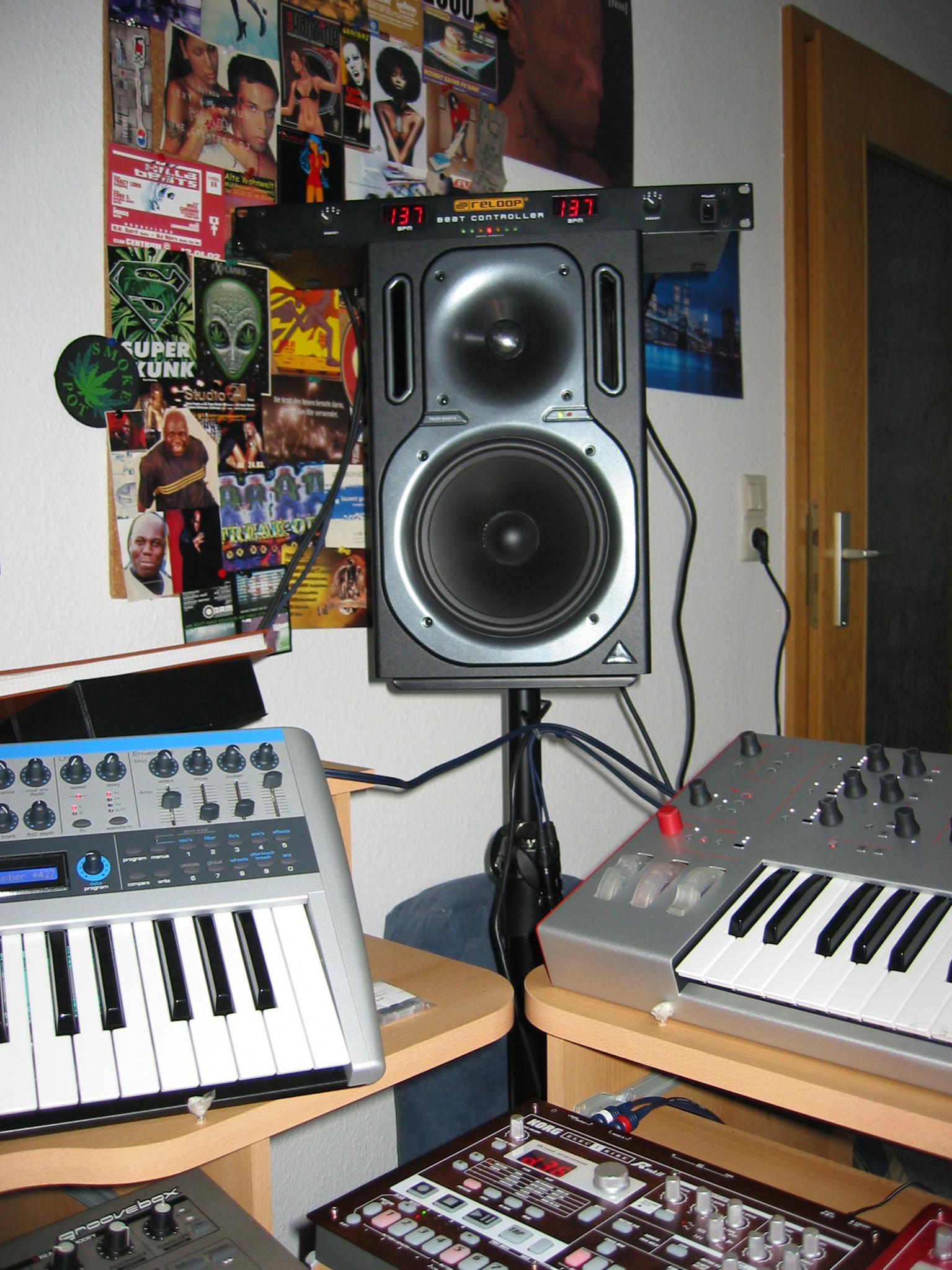

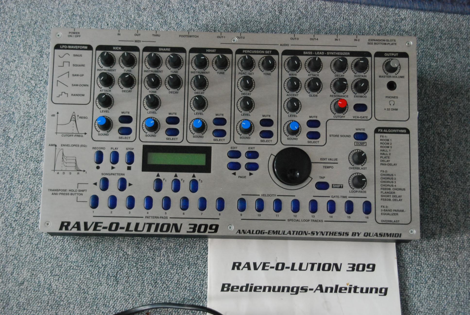

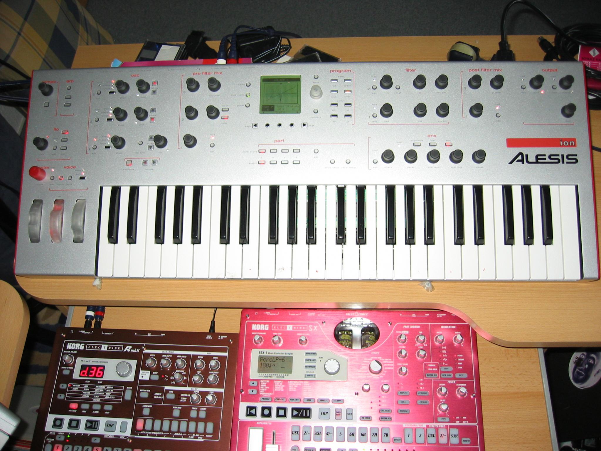

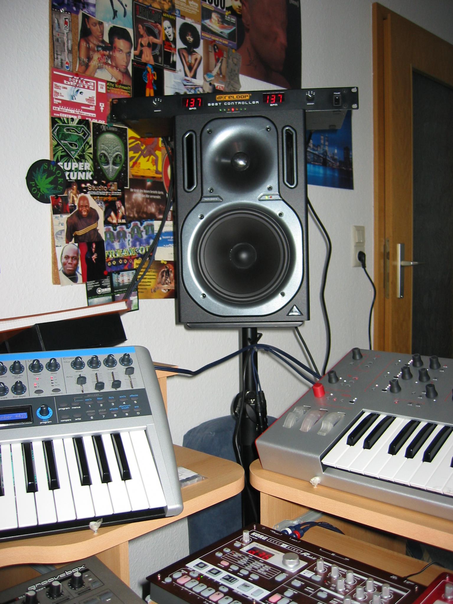

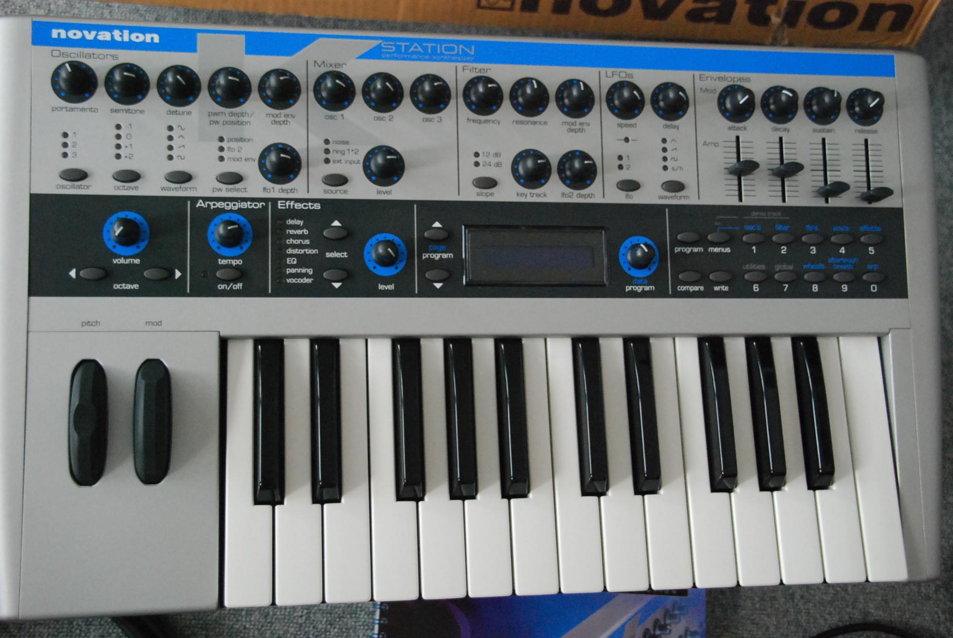

Hi.
Du bist eher in der Electro Ecke heimisch,laut deinem Soundschnipsel?
Also auch wenn ich dich entäusche,mit diesen zwei Costumer Geräten wirst du wohl nicht glücklich werden,wenn du deine EIGENEN wünsche und Vorstellungen von electronischen Musik umsetzen möchtest,da sie anscheinen in irgent einer Form beschnitten sind.
Schau mal auf die Anhänge,da habe ich Bilder aus meinem alten Projektstudio,wo du mit relativ günstigen Maschinen ALLES an electronischer Muzike abdecken kannst(Techno,Tribal,Schranz,DeepHouse,Electro+Minimal) und das in PHATTER Soundmanier und FREIER Entfalltung,ohne Midiprobleme !
Alles sychonisierbar,Taktgenau und durch den Korgsampler mit fetter Röhrensättigung auch noch Studiotauglich.
Aber davon mal ab,hast du evtl.noch XP auf dem Rechner? Falls ja,dann kannst du mit allerlei freien Sequenzern+VST's,Kompressoren und Mio's an Sampeln sehr schnell und einfach dein DING machen..und das OHNE KOSTEN ! Ein bischen Eigeninitiative solltest du natürlich schon haben..;)
