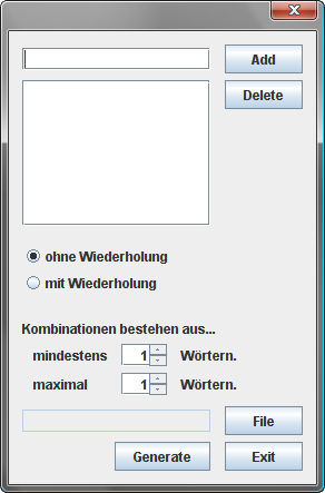

So, Programm ist fertig, Benutzung auf eigene Gefahr! ;)
Funktioniert wesentlich besser, schneller und speicherschonender, als ich es mir anfangs gedacht hätte. :)

Ich weiß nicht wie ich sagen soll wie dankbar ich bin, deshalb schrieb ichs einfach :D. Aber das Programm funtzt ohne Probleme.
(außer das die höchst grenze der maximalen Wörter einer Kombination gleich der Anzahl der Wörter die mein eingibt is lässt sich aber einfach umgehen wenn man ein Wort einfach dann mehrmals eingibt war in meinem Fall auch nicht von Interesse also nich schlagen *gg*;))
Jedenfalls is das Programm Sau mäßig schnell 800000 Wörter (@Flo89 hatte oben ne 0 vergessen *gg*) in ner Sekunde oder so. Nochmals aller größten dank wenn ich probiert hätte sowas zu Programmieren hätte ich wahrscheinlich doch um einiges länger daran gessen, wenn ichs überhaupt geschafft hätte.
Habs dann einfach bei unirat als Textdokument genommen und nach nur nen paar Minuten oder so hatte ich mein Pw wieder. Nochmals Riesen dank.

ich weiß jetzt nicht ob wir aneinander vorbei reden aber ich meine "Achtung Beispiel Alarm"
wenn ich "Baum" und "Haus" eingebe und die Einstellungen auf mit Wiederholung, Kombination bestehend aus min1 und max2 stelle(geht ja nicht drüber) bekomme ich die Ergebnisse
Baum
Haus
Baum Baum
Baum Haus
HausBaum
HausHaus
aber es gibt keine Möglichkeit auch Kombinationen aus 3 Wörtern zubekommen da man nicht das max auf 3 stellen kann. Das meinte ich.

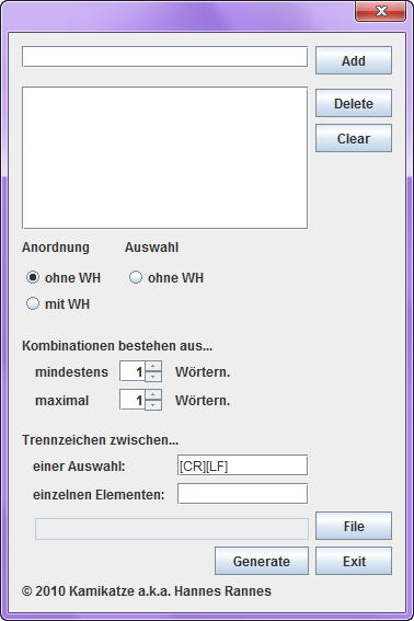

Update 30.04.2010:
+ manuell festlegbare Trennzeichen ([CR] = "\r", [LF] = "\n", mit [CR][LF] werden Zeilenumbrüche nun auch im Windows Notepad angezeigt)
+ neben Anordnungen (Variationen) mit/ohne Wiederholungen werden nun auch Auswahlen (Kombinationen) ohne WH unterstützt
+ Clear-Button, um alle Einträge zu entfernen
* Code-Verbesserungen/-Einsparungen
* Autoren-Dialog entfernt
* Programm umbenannt
- Fehler bei der Bereichsüberprüfung der ausgewählten Werte, wenn bei leerer Liste auf ohne Wiederholung umgeschaltet wird, behoben

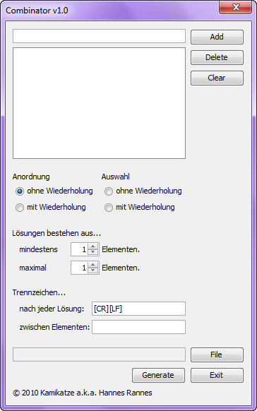

Update 01.05.2010:
Version 1.0:
+ Auswahlen mit Wiederholung
* Look and Feel angepasst und GUI überarbeitet
