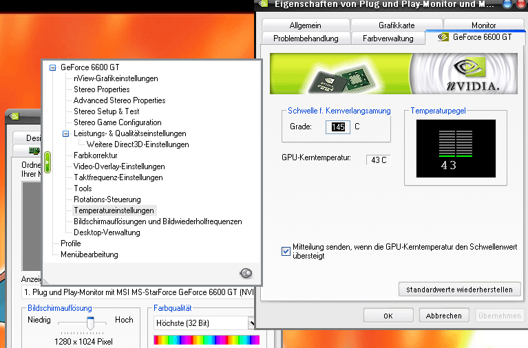

Ich habe Gestern mein VGABIOS neu geflasht und kann die Temperatur per Treiber auch auslesen (Nvidia)..
Allerdings möchte ich nicht immer auf Eigenschaften=>Eistellungen=>Erweitert=>MSI Geforce 6600GT =>Temperatureinstellungen gehen um die Temperatur auszulesen..
Hab es mit dem neusten Speedfan sowie Everest versucht, hatte aber keinen Erfolg, kennt einer von euch vielleicht ein Programm dafür ?

EDIT: Nein du brauchst nur den NVIDA Treiber.. ich habe auch den MSI 71.22 abgesehen von der D.O.T. Option ist nichts anders.
Temperatureinstellungen gibt es nur wenn der Sensor aktiviert ist.
Wie warm wird den die MSI unter idle und Last ???

GLURAK schrieb:
Meine Grafikkarte ist im IDLE Zustand ca. um die 45°C Warm und unter Last um die 50-55°C
Womit endlich klar ist, das die MSI nicht so Heiß wird, wie sie mancher gern haben will :D
