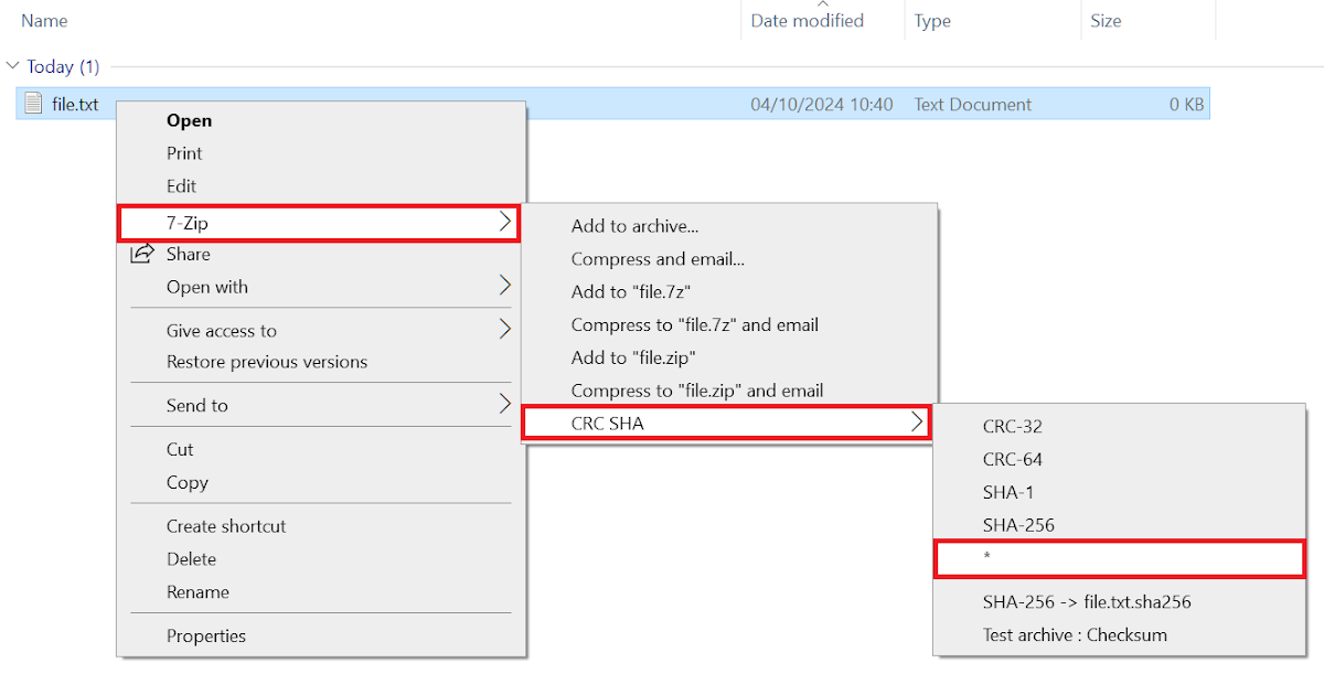

7zip z.b. kann die prüfsummen über das kontextmenü berechnen. ohne extra-programme geht es z.b. mit certutil oder über die powershell.
Reaktionen: gaym0r und GTrash81
Der Teil, dass er das extra in eine Datei speichert, finde ich auch gut. Dann muss man es nicht nochmal machen, wenn man es vergisst.
Fortschrittsbalken hat es auch und ich habe es schon installiert. Irgendwie habe ich auch das Gefühl, dass der schneller ist als Winmerge. Bin mir nur nicht sicher, ob ich nach 12 Stunden nochmal das Programm wechseln sollte. Beim nächsten Mal ist es mindestens 7Zip. Das hab ich eh schon und es ist leichter als das manuelle Abschreiben vom Dateipfad.

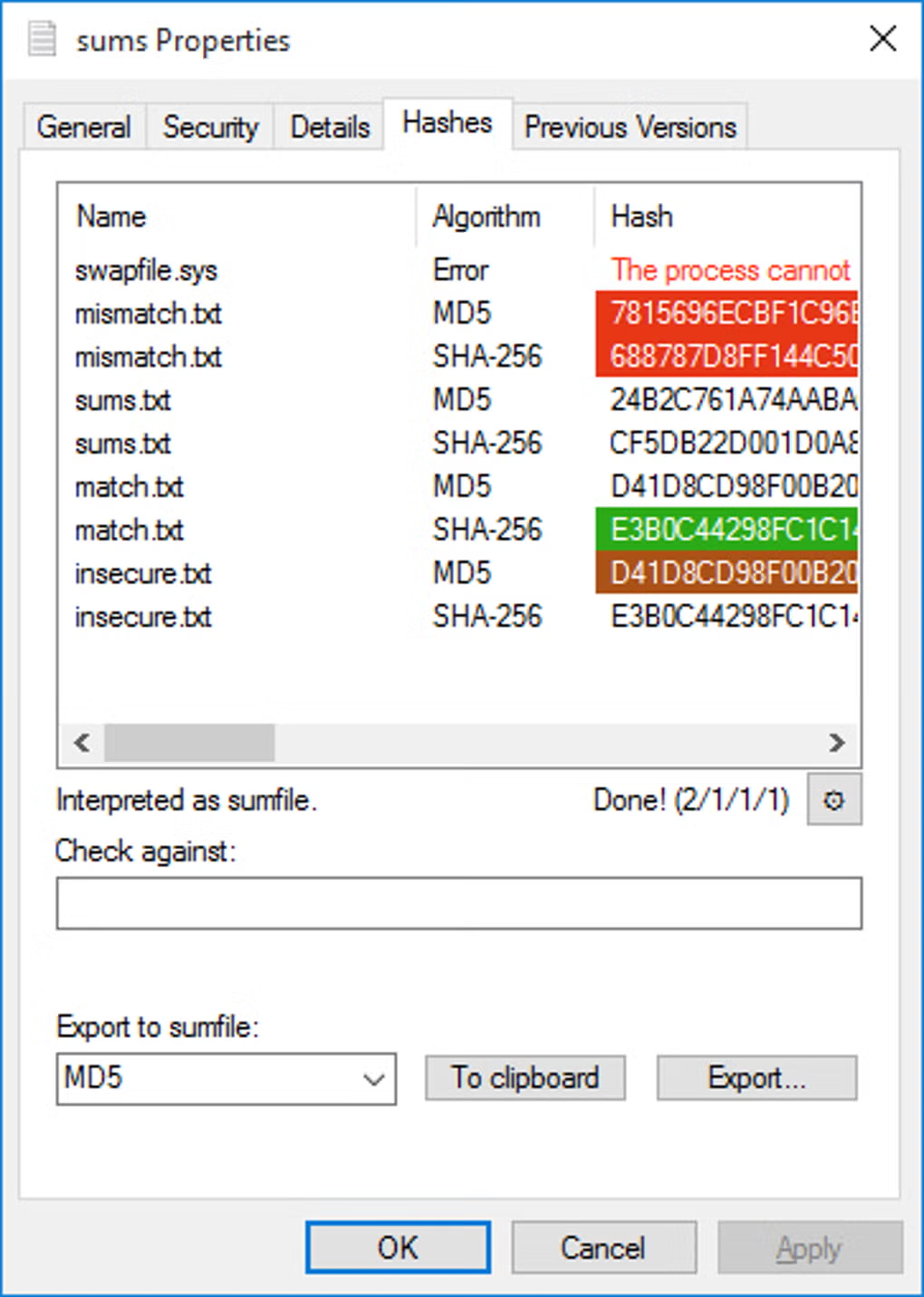

https://github.com/namazso/OpenHashTab
Das ist wohl der Nachfolger von HashTab und wird aktiv entwickelt.
Integriert sich in den Explorer und du kannst die Hashes in den Eigenschaften der Dateien aufrufen.
P.S.: Habe es selber nicht getestet aber ich mochte damals HashTab sehr.
Reaktionen: recu und Fusionator
Ich glaube, ich auch. Aber bei kleinen Dateien brauchte ich es nicht wirklich. Bei großen Dateien hing es irgendwie, da finde ich 7Zip jetzt echt gut. Aber danke für den Hinweis. Vielleicht probiere ich es mal.

7Zip finde ich einfacher, weil man den Pfad nicht kopieren muss und bei einem 1TB großen Image den Status sehen kann.

7Zip hat für den Hash 90 Minuten pro 1TB Image benötigt, mir den Progress angezeigt und das Ergebnis in eine Datei gespeichert.
WinMerge hat nach 10 Stunden einfach nur angezeigt, dass es bei Datei 1 von 1 ist. Das etwas passiert sieht man da nur über den Taskmanager und der sagt einem nicht, ob es noch weitere 10 Stunden dauert oder gleich fertig ist.
Falls ich etwas mit Robocopy automatisiere, muss ich certutil und Get-Filehash mal gegenüberstellen.
Bisher ist 7Zip die beste Lösung.
