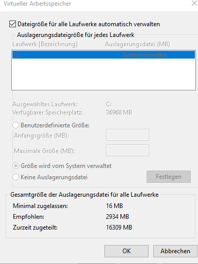

Dann prüfe mal die Einstellungen zur Auslagerungsdatei. Da wird das Problem liegen.
Was ist bei Auslagerungsdatei eingestellt?

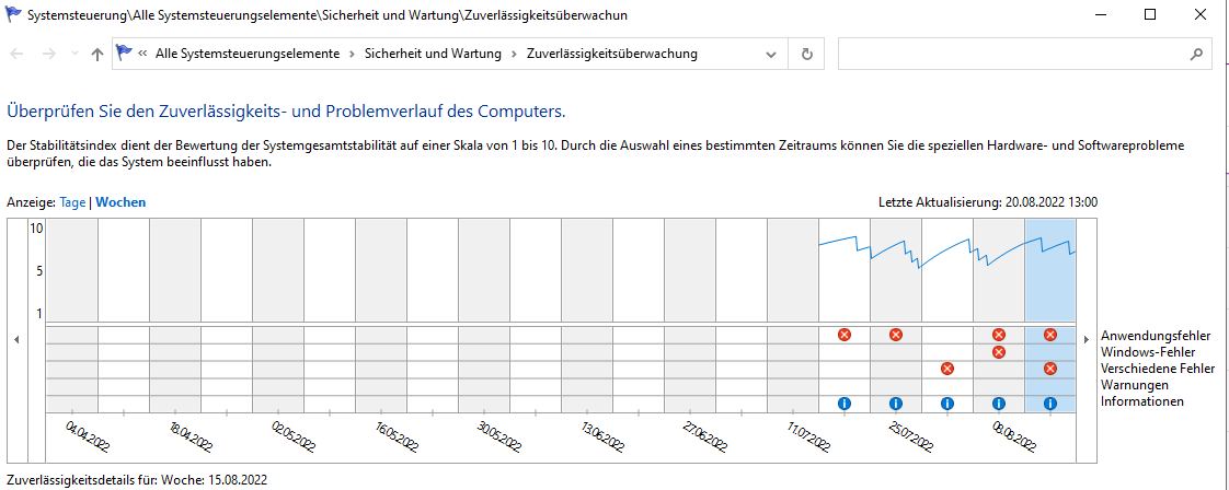

Was steht im Ereignisprotokoll und der Zuverlässigkeitsanzeige?

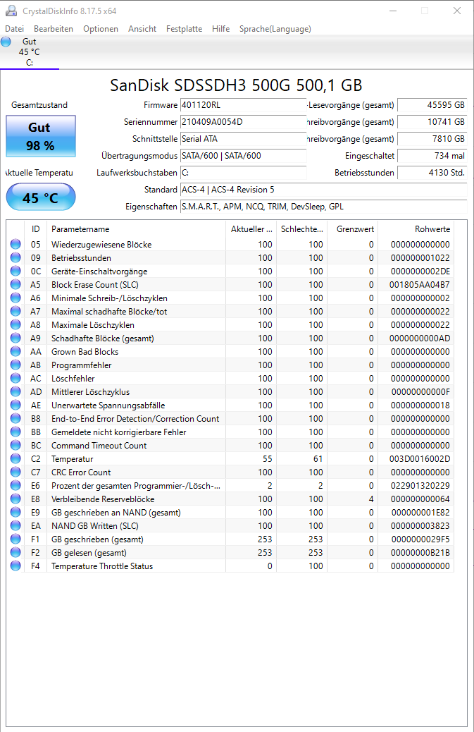

Bitte die SMART-Werte aller Laufwerke als Screenshot anhängen (z.B. mit CrystalDiskInfo oder Victoria auslesbar).

Die Auslagerungsdatei ist automatisch eingestellt. Die Zuverlässigkeitsanzeige sagt das

Der ist aus, trotzdem wird nach dem Crash automatisch neugestartet. Bis ich wieder am Anmeldebildschirm bin.
Dann liegt hier also ein Hardwareproblem vor. Normalerweise kann Windows das ja immer halten.

Mal angehängt, hoffentlich reicht das aus.

Wenn Datenträger 1 deine SanDisk SSD ist: Stecker auf beiden Seiten ziehen und, Kabel anschauen und wieder drauf. Ich hatte das auch schon mal, dass das einfach nur ein schlechter Kontakt war.
Es ist gar keine eingestellt. Vielleicht lag sie auf D:. Das Laufwerk was Probleme macht. Stelle sie mal so ein, wie es der Standard ist. Auf Laufwerk c: automatisch.
Ist automatisch auf C "Systemverwaltet"
