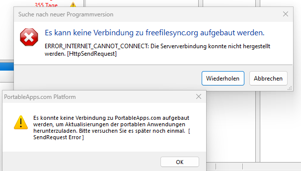

Ich habe einen Windows 11 PC ich komme mit dem PC auch ins Internet.
Jedoch funktionieren diverse Programme nicht oder können Ihren Update Status nicht abfragen.
Siehe Bild Fehlermeldung.
Ich habe Portable Apps installiert und kann dort keine Updates abrufen.
An einem Test PC im selben Netzwerk funktioniert es.
Ich habe das Tool FreeFile Sync und kann dort keine Updateabfrage starten.

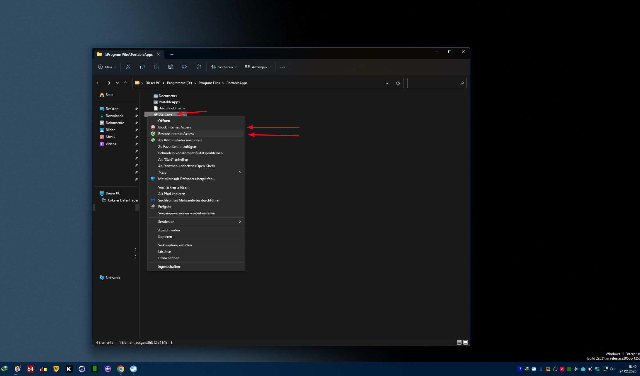

Hier mal ein Screenshot von mir:
Wenn du wie ich z.B OneClickFirewall in dein Kontextmenü integrierst hast du wenn du mit der rechten Maustaste auf eine .exe Datei klickst direkt und komfortabel diese zwei Optionen zur Verfügung.
Ansonsten muss man soetwas manuell in den Windows Firewall Einstellungen regeln.
Aber das ist ziemlich lästig.
So ist es einfacher und es wird lediglich in der Firewall der Internetzugriff des Programms erlaubt oder verboten.

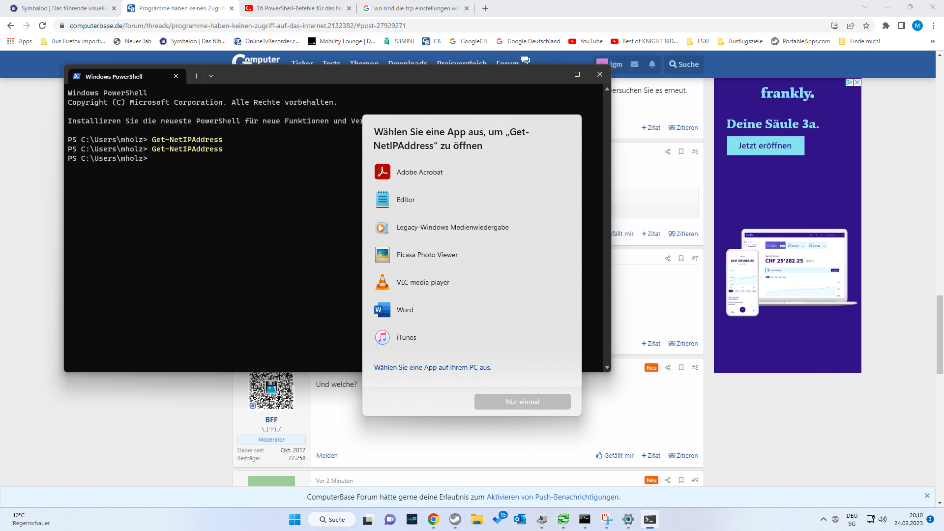

Geht nicht kommt eine Fehlermeldung
Und welche?

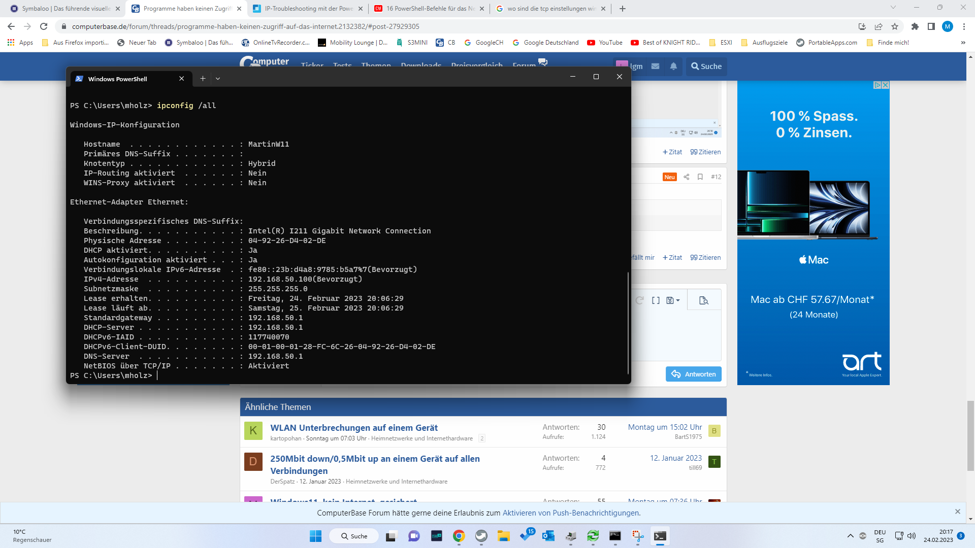

Was zeigt ipconfig /all ?

In der Powershell will er nach der eingabe ein Programm öffnen.
Zeigt aber nichts an.

PS C:\Users\mholz> ipconfig /all
Windows-IP-Konfiguration
Hostname . . . . . . . . . . . . : MartinW11
Primäres DNS-Suffix . . . . . . . :
Knotentyp . . . . . . . . . . . . : Hybrid
IP-Routing aktiviert . . . . . . : Nein
WINS-Proxy aktiviert . . . . . . : Nein
Ethernet-Adapter Ethernet:
Verbindungsspezifisches DNS-Suffix:
Beschreibung. . . . . . . . . . . : Intel(R) I211 Gigabit Network Connection
Physische Adresse . . . . . . . . : 04-92-26-D4-02-DE
DHCP aktiviert. . . . . . . . . . : Ja
Autokonfiguration aktiviert . . . : Ja
Verbindungslokale IPv6-Adresse . : fe80::23b:d4a8:9785:b5a7%7(Bevorzugt)
IPv4-Adresse . . . . . . . . . . : 192.168.50.100(Bevorzugt)
Subnetzmaske . . . . . . . . . . : 255.255.255.0
Lease erhalten. . . . . . . . . . : Freitag, 24. Februar 2023 20:06:29
Lease läuft ab. . . . . . . . . . : Samstag, 25. Februar 2023 20:06:29
Standardgateway . . . . . . . . . : 192.168.50.1
DHCP-Server . . . . . . . . . . . : 192.168.50.1
DHCPv6-IAID . . . . . . . . . . . : 117740070
DHCPv6-Client-DUID. . . . . . . . : 00-01-00-01-28-FC-6C-26-04-92-26-D4-02-DE
DNS-Server . . . . . . . . . . . : 192.168.50.1
NetBIOS über TCP/IP . . . . . . . : Aktiviert
PS C:\Users\mholz>

PS C:\WINDOWS\system32> Get-NetIPAddres
Get-NetIPAddres : Die Benennung "Get-NetIPAddres" wurde nicht als Name eines Cmdlet, einer Funktion, einer Skriptdatei
oder eines ausführbaren Programms erkannt. Überprüfen Sie die Schreibweise des Namens, oder ob der Pfad korrekt ist
(sofern enthalten), und wiederholen Sie den Vorgang.
In Zeile:1 Zeichen:1
  • Get-NetIPAddres
+ CategoryInfo : ObjectNotFound: (Get-NetIPAddres:String) [], CommandNotFoundException
+ FullyQualifiedErrorId : CommandNotFoundException
Ja wenn du den Befehl falsch schreibst, wird es natürlich nicht funktionieren. Aber ist jetzt auch nicht mehr nötig, die Informationen haben wir ja.
