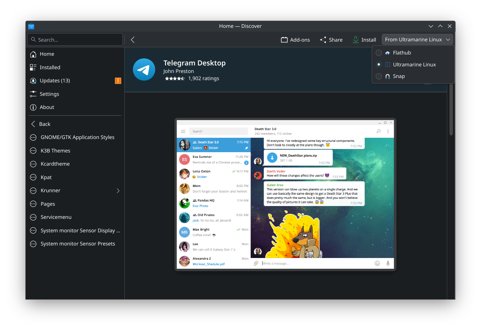

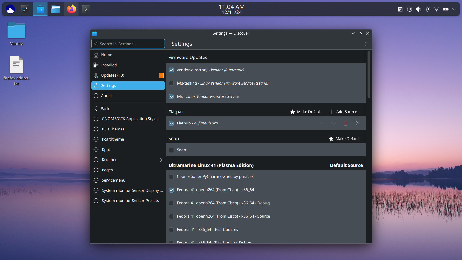

Hey Cinematic,
erstmal Glückwunsch zu einer sehr guten Entscheidung! Ich habe ähnliches hinter mir, nach Windows 7. Die Beobachtungen, die du gemacht hast, sind vollkommen richtig. Normalerweise bekommst du über deine Distro nur Updates, die das System betreffen. Deshalb muss man sich für seine persönlichen Programme "etwas einfallen lassen". Da du jetzt, mit Mint, eine Distro hast, die es dir nicht unbedingt leicht macht, bleib dabei. Ich habe am Anfang auch eine Distro gehabt, wo man alles im Terminal machen musste. Da ist die Lernkurve zwangsmäßig am steilsten. (Wie oft landete ich beim Booten in einer Konsole, nachdem sich die NVIDIA Treiber verabschiedet hatten ... :heul:)
ghecko schrieb:
Das bedeutet nicht, das die neueste Version nicht stabil ist. Eher ist die Philosophie der Distribution, erst mal abzuwarten, ob es mit der Softwareversion irgendwelche Probleme gibt. Erst dann landet sie in den Paketquellen.
Es ist aber am sichersten und komfortabelsten, den Paketmanager und die dort enthaltenen Pakete zu nutzen.
Wenn ein spezifisches Programm nicht in den Paketquellen existiert oder du die neueste Version brauchst, dann installier einfach die Version die du brauchst an der Paketverwaltung vorbei, soweit das konfliktfrei geht. Du musst dich dann halt um die Aktualisierung bemühen.
Oder solche Programme generell nur als Flatpak nutzen. Damit hast du dann eine separate Paketverwaltung, die deine Flatpaks aktuell hält.
Oder eben eine Distribution nehmen, die Software gleich an alle ausrollt, wenn sie aktualisiert wird.
Ziemlich gut zusammengefasst. Mittlerweile bin ich zufällig bei Ultramarine Linux gelandet und die haben sowas tatsächlich in Discovery integriert (Standardmäßig Flatpak + Snap nicht aktiviert) und man kann bei der Installation die Versionsnummern vergleichen und dann ggf. Flatpak oder Snap wählen und dann werden die neuen Versionen beim update von dort bezogen. Ziemlich cool ... Ich vermute das andere Distros mit Discovery das ebenfalls haben.
Aber ich denke, du solltest erstmal mit deinen PPA Repositories und dem Hinzufügen der Schlüssel etwas spielen, damit du lernst wie alles funktioniert.

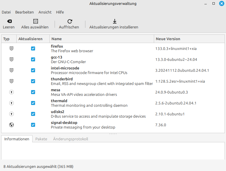

Macht das vorinstallierte Mint-Programm "Aktualisierungsverwaltung" eigentlich genau das gleiche wie wenn ich folgende zwei Befehle im Terminal ausführen würde?
sudo apt-get update
sudo apt-get upgrade
Mint Aktualisierungsverwaltung:
Reaktionen: P.Jay
