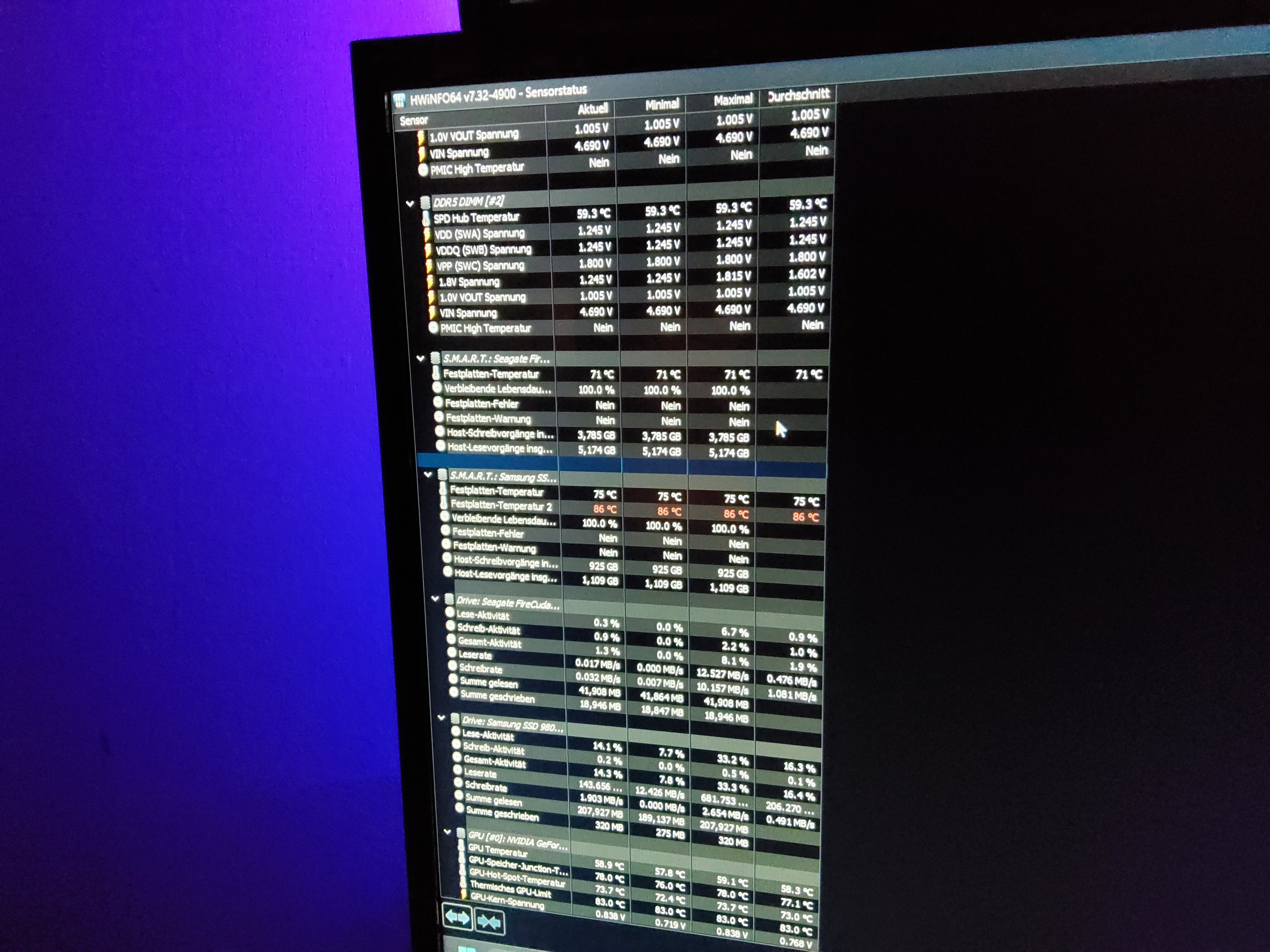

Ja die GPU ist im idle 60 Grad und ausgelastet ca 80. Die CPU schwankt auch zwischen 50- 70. Bei CoD muss ich sagen zeigt hw Info mir manchmal über 90 Grad an... Und die m.2 hat ca. 70 Grad.

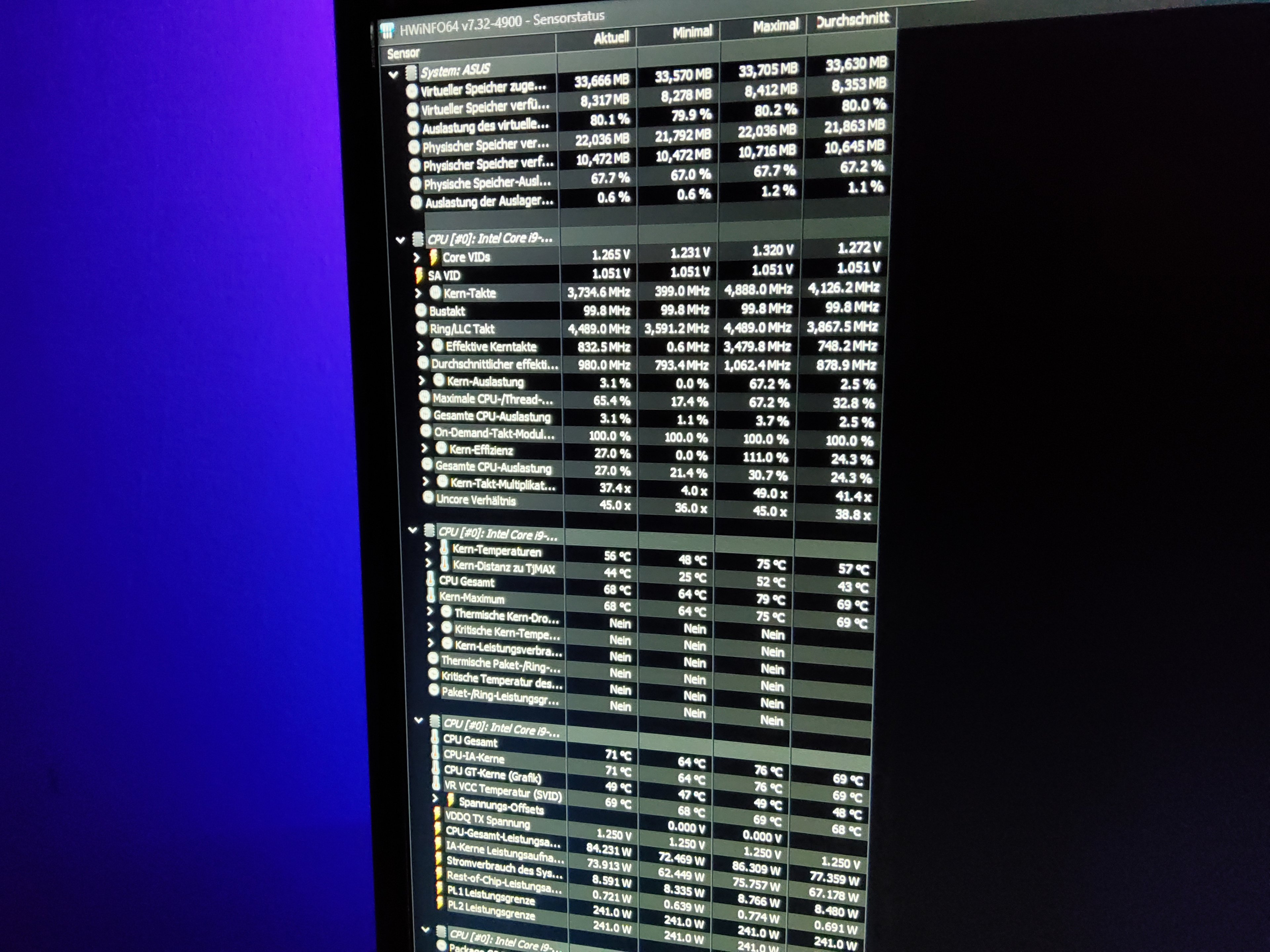

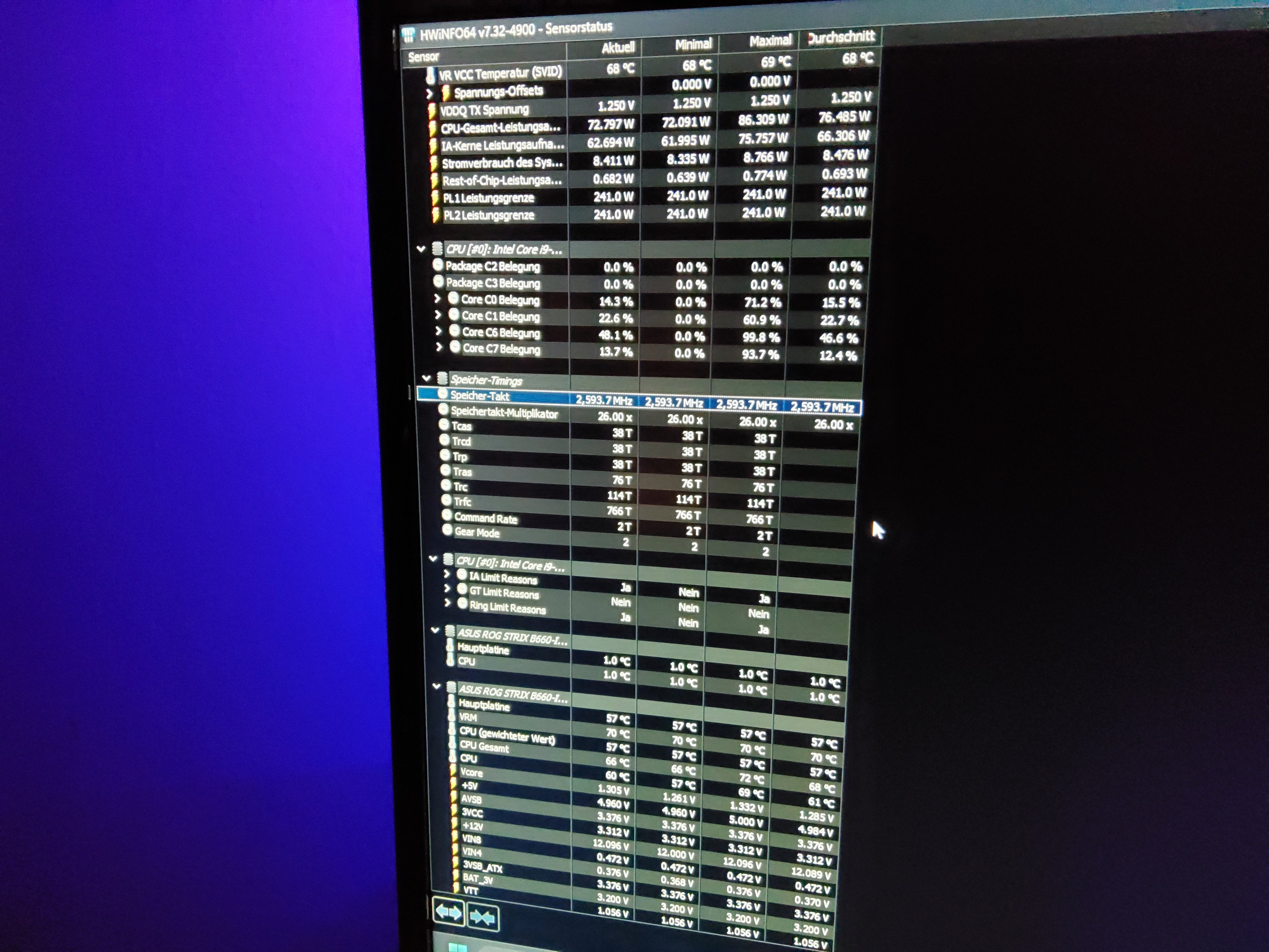

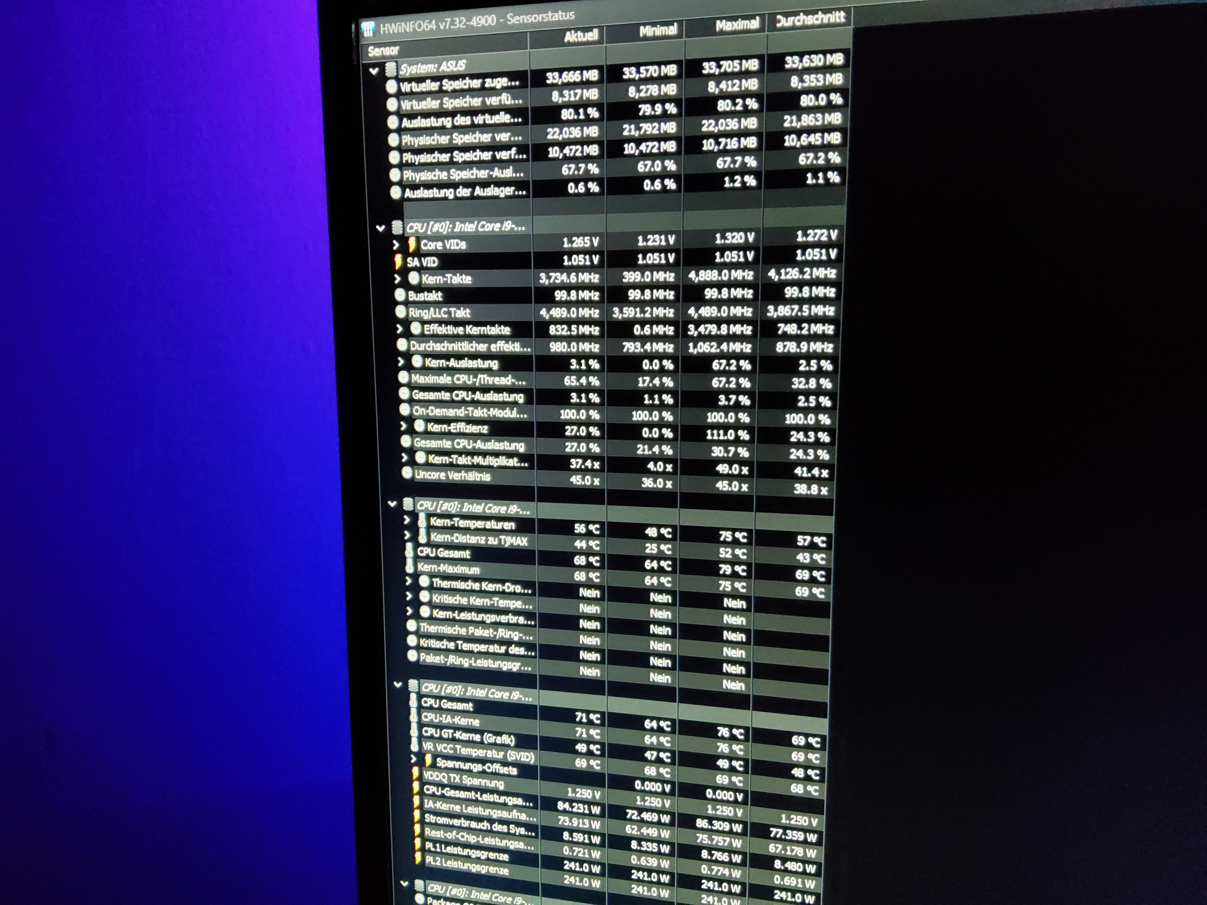

kannst du das reproduzieren, das es heftig klemmt und während es klemmt hwinfo starten und nach einer minute dauerklemmen nen screensho aller sensordaten machen? das man sieht was welche komponente macht und was vielleicht eben auch nicht.

Ja auf eBay Kleinanzeigen. Zustand war sehr gut. Habe nur den kühler von der firecuda 530 SSD abgemacht und auf die 980 von Samsung gesetzt weil das sonst nicht gepasst hätte auf das mainboard.
Smart sagt bei der 980 normale Werte und bei der firecuda waren die schreibwerte irgendwie nur auf 4900 MB/s. Weiß nicht ob das normal ist,da sie ja eigentlich eine Geschwindigkeit von 6000 MB/s hat.

Also mir fällt auf, dass die Temperaturen deiner SSD's echt hoch sind. Kopierst du da grad länger viele Dateien? I'm IDLE sind meine nicht mal halb so warm wie deine (>70 Grad und die andere >80 Grad). Meine sind eher im Bereich 34-38 Grad...
Also ich hatte ARK offen, aber nicht gespielt. Aber die Hohe Temperatur ist wirklich komisch, werde das im Auge behalten. Dort ist aber nicht Windows drauf.
