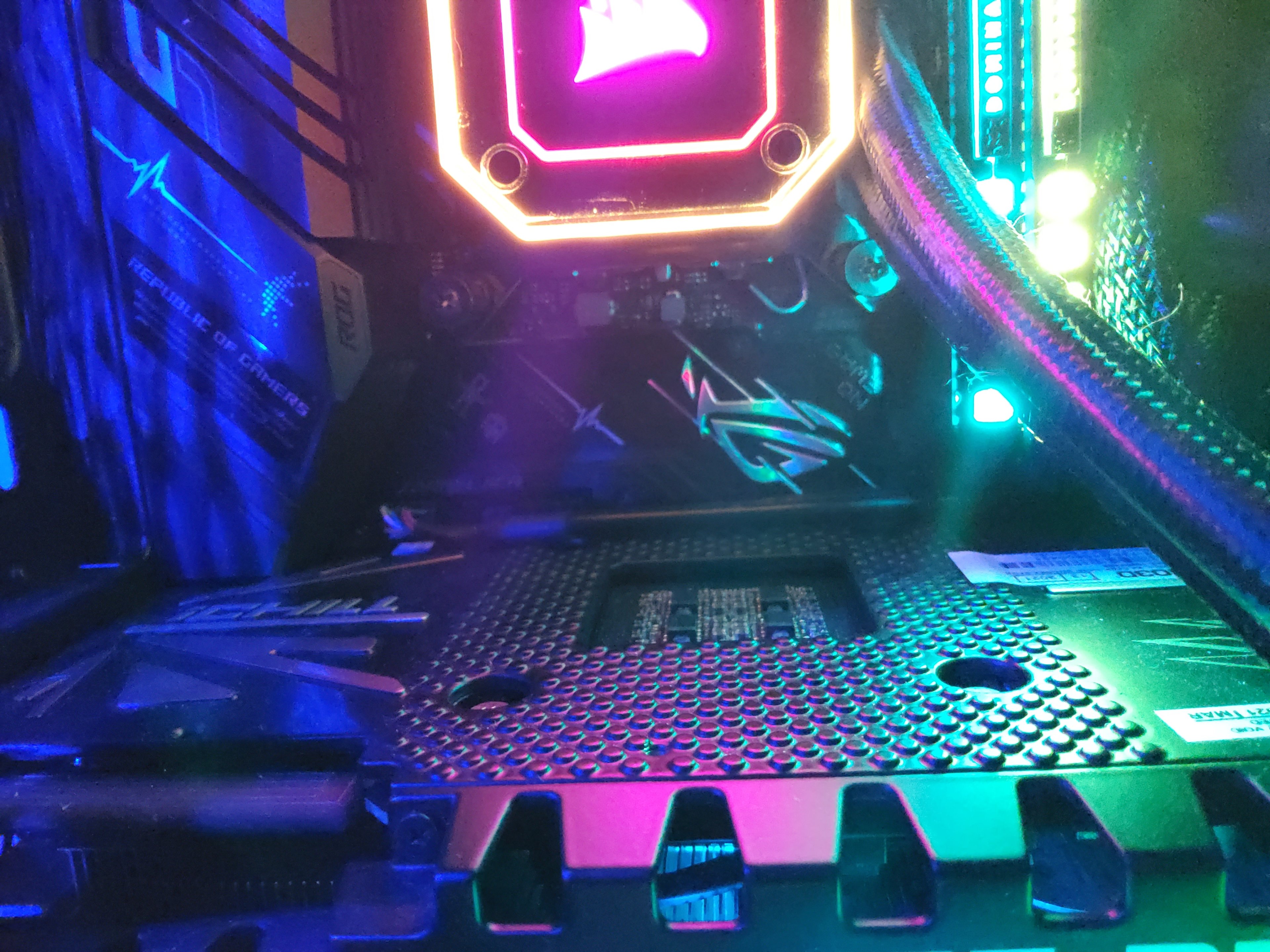

Die m.2 liegt über der GPU an der Mainboard kühlung. Werde morgen glaube Mal wirklich überprüfen ob die m2 irgendwie nicht richtig sitzt.
Wenn du den Rechner startest, wie sind die Temperaturen beider NVME SSDs?
Bei der 980 66 Grad. Und bei der firecuda 530 75 Grad. Muss aber sagen das ich den PC eben genutzt habe und nur neugestartet habe. Eine Abkühlung dauert ja ein wenig. Die maximale normale Temperatur ist laut seagste 75 Grad. Werde die Temperaturen auf jeden Fall immer aufm Desktop offen halten und mich dann nochmal melden, wenn die Temperaturen unegwöhnlich sind.
Muss aber auch sagen das eben alles normal lief. Vielleicht bessert sich das ganze ja jetzt.
