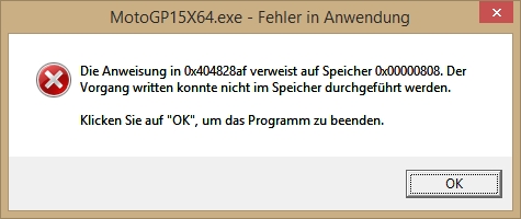

Ich habe seit geraumer Zeit mit diversen Programmen Probleme. Und zwar stürzen die mit einer solchen Fehlermeldung ab:

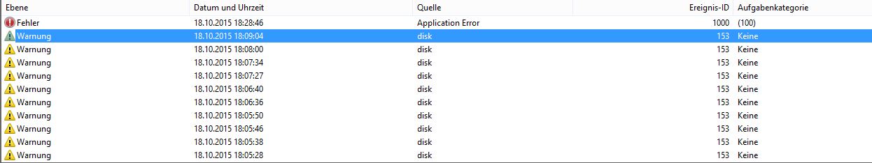

In der Eventanzeige sehe ich vor dem ApplicationError einige dieser Fehler:
Der E/A-Vorgang an der logischen Blockadresse "0x8886a758" für den Datenträger "1" (PDO-Name: \Device\0000003d) wurde wiederholt.
Datenträger 1? Wie finde ich raus welcher Datenträger damit gemeint ist? Entspricht das der Nummer in der Datenträgerverwaltung? Denn dann wäre es eine reine Datenplatte, dort sind keine Programme installiert und es würde mich wundern wenn IO-Fehler dort zu Abstürzen von Programmen führen würden die nur auf C installiert sind.

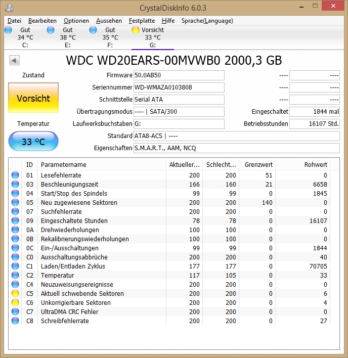

teste deine HDD mal mit crystaldiskinfo

CrystalDiskInfo zeigt nur für Laufwerk G Probleme an. Dort liegen aber nur Dateien, auf die ich nicht mal zugreife tagsüber:

Und was die Fehler auf Laufwerk G angehen die mir CrystalDiskInfo anzeigen, ich glaube die sind ja nicht wirklich so kritisch. Und ich kann mir einfach beim besten Willen nicht vorstellen, dass ein Schwebender Sektor auf Festplatte G (keine Partition von C oder einer anderen Platte) für Abstürzte verantwortlich sein kann für ein Programm auf C.

Doch können, Schwebende Sektoren können nicht gelesen werden. Liegen allerdings Daten darin, die für Windows relevant sind (zum Beispiel die der Auslagerungsdatei), passiert genau das was du hast, das Programm das dahinter hängt stürzt ab. Die Meldung suggeriert übrigends genau das, er möchte einen Block (eg Sektor) lesen, was er aber nicht kann, was in der Meldung resultiert.
Die Platte kannste austauschen, die ist durch. Defekte Sektoren sind wie en Reisverschluss, hat das mal angefangen wirds nur schlimmer.
