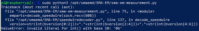

ich nutze folgendes Phyton3 Auslese "Programm" auf meinem Raspberry:
Link zu Github
Nun gab es ein Firmwareupdate für den s.g. Home Manager auf Version "2.4.11.R".
Seit dem Update mag das Programm nicht mehr:
Link1
Link2
Das sind die Links zu den beiden *.py (speedwiredecoder & sma-em-measurement).
Man sieht er stößt sich nur an der Version, vorher war:
2.3.5.R
Ich kriege es nicht hin! Habe schon rum probiert :grr: - der Autor antwortet nicht :stock:.
Ich würde am liebsten die ganze Versionsabfrage & Darstellung raus schmeißen aus den beiden *.py oder die neue (und zukünftige) Versionen "frei schalten".
MfG
Guten Morgen,
ich hab zwar noch nie Python programmiert, aber er kann den Wert 0b nicht als int mit der Basis 10 konvertieren. Dies liegt daran, dass 0b der hexadezimale Wert für 11 (aus 2.4.11.R) ist. Dazu musst du laut https://stackoverflow.com/questions/209513/convert-hex-string-to-int-in-python nur die Basis bei der Konvertierung ändern.
Dazu ändere die Zeile 137 in speedwiredecoder.py von
Python:
version=str(int(bversion[0:2]))+"."+str(int(bversion[2:4]))+"."+str(int(bversion[4:6]))
in
Python:
version=str(int(bversion[0:2], 16))+"."+str(int(bversion[2:4], 16))+"."+str(int(bversion[4:6], 16))
Dadurch geben wir an, dass die Werte zur Basis 16 dekodiert werden sollen und nicht (implizit) zur Basis 10.
EDIT: Der Autor hat den Fehler bereits vor 12 Stunden behoben: https://github.com/datenschuft/SMA-EM/issues/28

Danke für die Hilfe,
abcddcba schrieb:
Und warum genau hast du es nicht hinbekommen ein GitHub issue zu erstellen?
sry wusste nicht dass es sowas gibt, komme allgemein mit github nicht klar
:pcangry:
läuft wieder, auf ,16 wäre ich niemals gekommen :freak:
