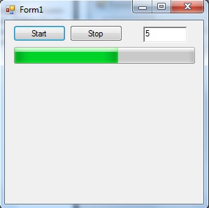

Das Programm funktioniert folgendermaßen. Um so höher der Wert ist,
um so langsamer ladet die Prozessbar.
Code:

Fragen:
(1)Was bedeutet timer1.Interval = z; Den wenn Intervall Abstand bedeutet und diese Zeile weggelassen wird funktioniert der code ganz anders.
(2) Wieso wird der nachfolgende Code zweimal aufgelistet mit unterschiedlichen Werten und nicht nur einmal.
Code:
if (progressBar1.Value < 100)
                    progressBar1.Value += 1;
                if (progressBar1.Value >= 100)
                    progressBar1.Value = 0;
(3) Wieso wird die Prozessbar nicht bis zum schluss dargestellt?
(4)Wie bekomme ich eine Prozentanzeige in der Prozessbar darstellen?
(5)Wieso funktioniert die try/catch funktion bei fehlerhaften eingaben
nicht? Welche Lösung hierfür gibt es.

st0rax schrieb:
Falls ich da irgendwas falsches geschrieben habe bitte ich um ne kurze anmerkung.
Das Intervall wird nicht in Sekunden oder Minuten angegeben.
Bzgl. (3):
Die Animation der progressBar ist ein bisschen langsam, deshalb kann es vorkommen das bei sehr kleinen Intervallen der Balken intern schon weiter ist als die Animation.
Sprich, intern (progressBar.Value) ist er schon bei 99 aber die Animation ist gerade erst bei 70.
Eine Leerung des Balkens geschied natürlich sofort (intern = 0).
Bzgl Prozentanzeige, erstelle doch ein Label und füge bei der methode "timer_tick":
Code:
label1.Text = progressBar1.Value.ToString() + "%";
ein.
